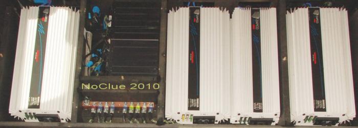

o 18.12.2010, 13:22 | noclue
dual monoblok je 2x monoblok v jednom chladici....
tu je 6 miniblokov a 1 monoblok
foto k příspěvku  od noclue
o 20.12.2010, 22:05 | tiktak
noclue: take jsem to tak myslel, ze na Elate dualmonoblok :) Nicmene takovahle "elektrarna" by se mi vesla asi jedine misto kocarku a s dcerkou pak asi na "miniblocich a monoblocich" jezdit nebudu moci :)
Uz jsem to tak nejak poresil (asi) 1x Eton PA 2802 na Elate, 1xPA 1502 na Tempa a na Ultimo SC JL Slash 1000/1v2, tahle kombinace by snad mohly ty nenazrany izraelce "uhonit" i v pasivu, ne?

Tak ta fotka je drsná !!! Takové větší nezávislé topení :DDD
o 22.12.2010, 09:50 | tiktak
...ktere na baterii asi dlouho "topit" nevydrzi... :) Ale jinak samozrejme bomba, tohle uz je skutecne "vyssi divci" u ktere se v aute asi vse podrizuje zvuku, ja musim zvuk podridit zachovani prepravnich kapacit auta a svoji penezence :)

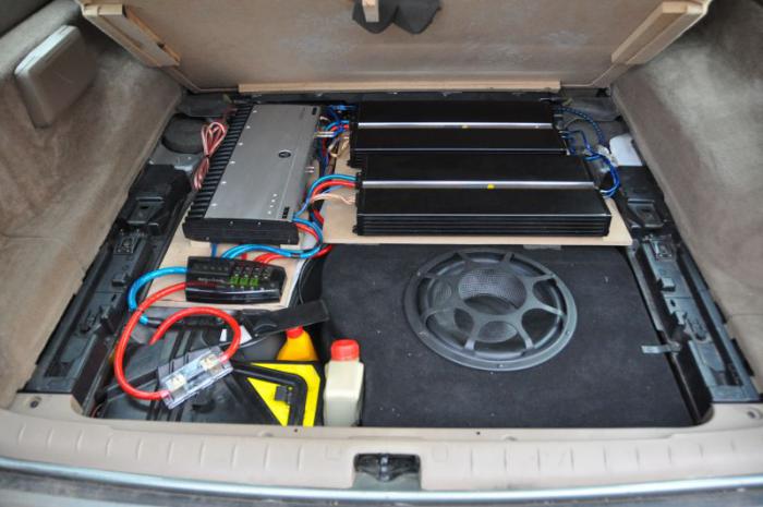

o 23.02.2011, 22:44 | tiktak
Takhle to na ukazku vypada, do druhy podlahy se mi sotva vejdou dve flasky s olejem :)
foto k příspěvku  od tiktak
o 23.02.2011, 23:28 | endru.ondra
Ty máš tam eště jednu baterku že máš tu pojistu u bloku?
o 23.02.2011, 23:36 | tiktak
Nemam tam jeste jednu baterku, ale mam tam jednu baterku :) Volvo V70 ji ma v kufru prave v druhy podlaze.
Apropo baterka - rovnez budu muset menit, zakladni asi 90Ah to moc nepobira, brzy pujde do vecnych lovist, bude muset bejt nova a holt asi neco kvalitnejsiho, nez zaklad... :(

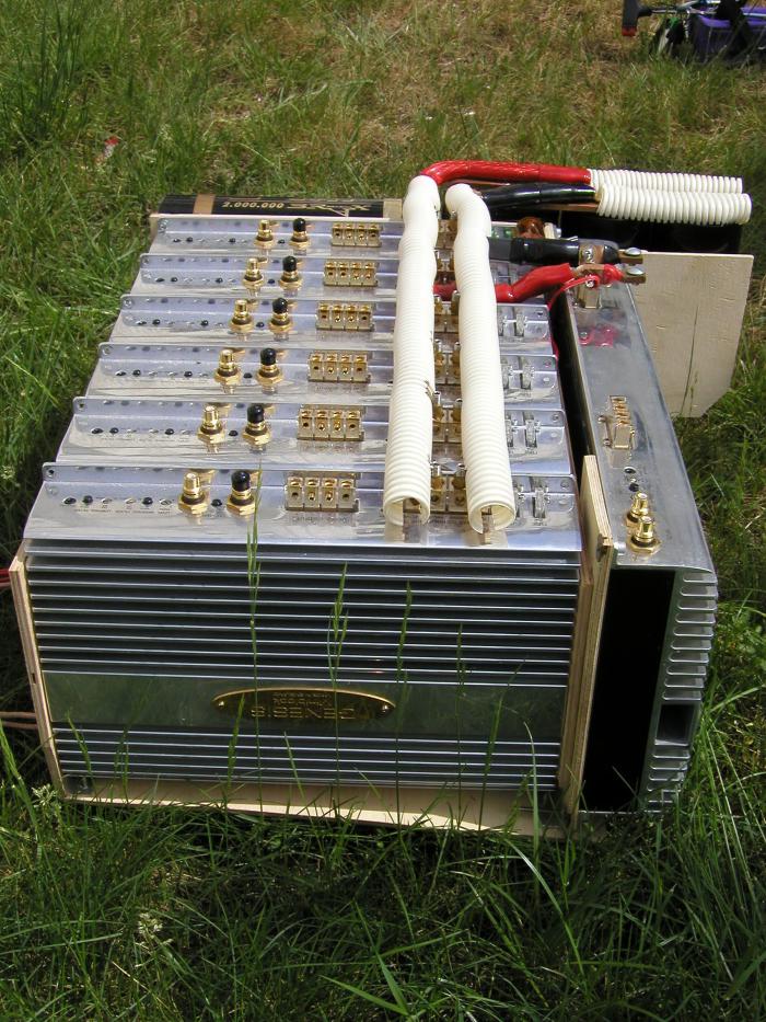

o 23.02.2011, 23:56 | noclue
tiktak: s tou kombinaciou by som hodil Elate do aktivu s delickou 2kHz a Tempa nechal bez pohonu...
apropo 2.5kW - to je normalne :-) vela dobrych zosikov ma aj slusny vykon tak moze 4-pasmo v aktive pohanat stvorica s 4 x 1kW

o 24.02.2011, 00:21 | tiktak
noclue: ano, tak to je skutecne jeste jiny level :)
