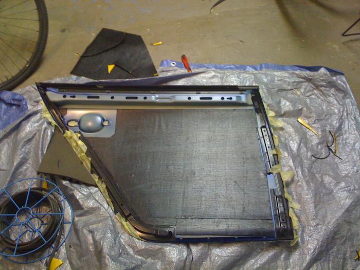

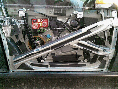

Už jsem viděl pár odstrojených dveří u koncernových (VW) aut ale toto ....... chvíli jsem koukal na obrázek, na první pohled mi to nedávalo moc smysl. Až na druhém obrázku jsem pochopil odkud je ten pohled vyfocenej :-D.

o 12.12.2010, 11:42 | *konny* | Upraveno: 2010-12-12 12:46:43
Ano je odstraněn venkovní plech ze dveří :-D
Více info zde

musím se pochválit, hned mi docvaklo - asi protože jsem škodovák :o)
to *konny* budeš se držet jeho postupu? myslím, že bych ti poradil jinak, jak vyměnit repra v koncernu - takhle je to celkem pakárna :o)))

*konny* ma G IV tak na to bude musiet ist klasicky cez tapec:) Vonkajsi plech ide dat dolu az u G V atd.

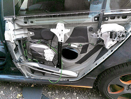

taky sem ho dělal a takhle jednoduše se to tlumí
foto k příspěvku  od grebec
o 12.12.2010, 17:39 | *konny*
Masakr:-D
to se to nějak jednoduše vycvakne a zase nacvakne???

tak to je síla a nezvyk - pokud se dobře dívám, tak přes tapec už se tam člověk asi nedostane a musí volit tuto cestu?
jak je to přidělané, taky mě zajímá
zase v pohodě, pokud ti někdo promáčkne dveře, že se nemusí odstrojit celý dveře, ale sundá se jen plech, pokud to není většího rozsahu

je to tam našroubovany takže pohoda ted sme jedny dveře nebo spiš venkovni plech dveři lakovaly a děla se to dobře sundany je to hned a nemusiš se tahat s tězkejma dveřma
o 12.12.2010, 20:54 | clown
hlavne si nespletst ty sroubky co to drzi ..
jsou jinak dlouhy :o))

no při výměně repráku se musí zdělat i tapec.jinak plech se dá sehnat použitý za 1200.už sem po něm pokukoval časem bych chtěl zavařit zadní kliky a na technickou nebo až se mě to nebude líbit tam šupnu ten originál plech aj s klikou nazpátek.jo na šroubky pozor pokud se dá delší kam nemá tak se vytlačí zvenku boule do toho plechu mě se to u jeněch dveří stalo ale nejde to skoro vidět
