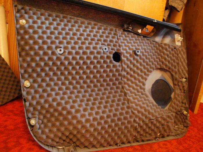

foto k příspěvku  od ivls

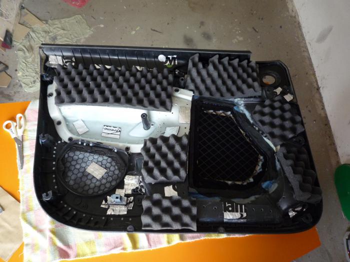

Taky tam kousek mám, ale použil jsem oboustranou lepící pásku, ale nebyla to dobrá volba :-/
foto k příspěvku  od Aegis

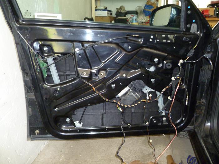

o 10.12.2010, 17:54 | Ravo
první vrstva - STP
foto k příspěvku  od Ravo

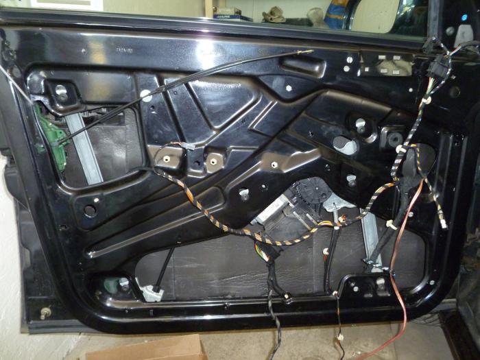

o 10.12.2010, 17:55 | Ravo
druhá vrstva - SPLEN
