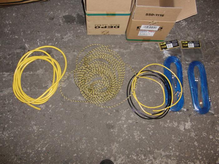

Použité Gáble
foto k příspěvku  od Northsails

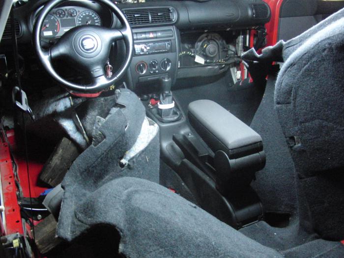

Zatím jsem ještě nevěděl, kam s nimi

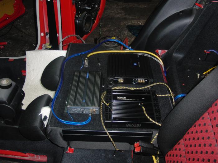

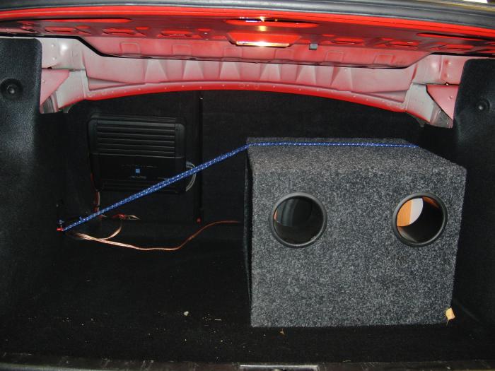

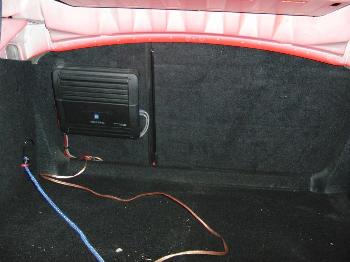

První vlaštovky v kufru

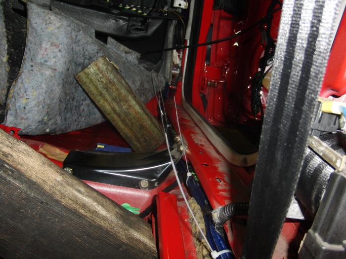

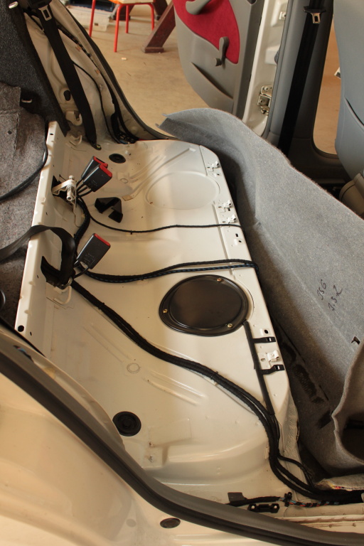

Z tohohle jsem měl největší obavy už před instalací. Toledo má vzadu strašně málo místa pod sedačkama.

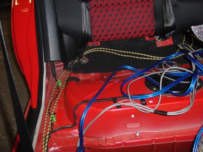

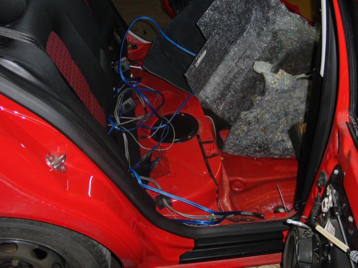

Další kousek vzadu
o 03.12.2010, 13:29 | Northsails
Druhá strana s gáblem
o 03.12.2010, 13:30 | Toxxx

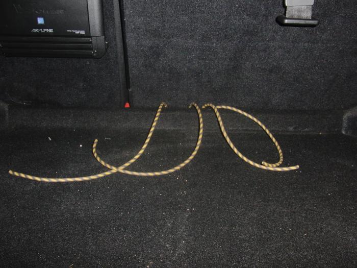

Tie kable sa dali do toho kufru priviest inak;) Stacilo vyhodit zbytok zadnych sedaciek a vyhodit koberec z kufru.

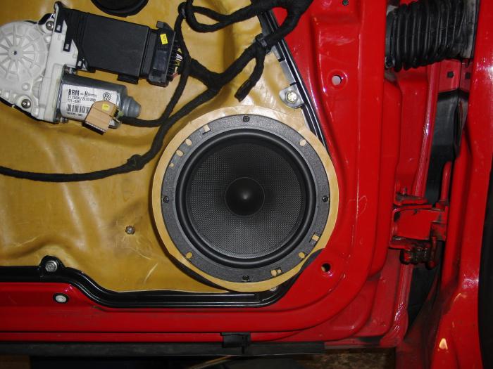

o 03.12.2010, 13:57 | Northsails
Finální podoba dveří

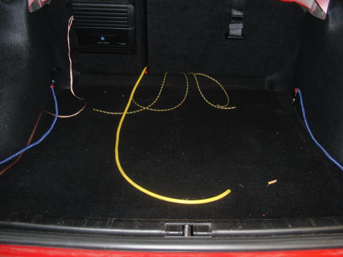

Montáž probíhala pátek, sobota a neděle od cca 20:00 do noci, dokud byla chuť. Bohužel s mým vytížením to jinak nešlo. Majitel je velice spokojený se zvukovým projevem a nemůže si to vynachválit.

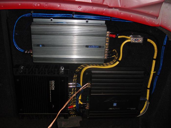

proč je 4kanál na středy a zvlášť výšky? a ten repro kabel k sw je taky hrůza :) Jinak gabely chválím (až na SL, ty jsem neměl možnost osobně vyzkoušet)
o 03.12.2010, 17:12 | koren
koukam ze vedou repro i signalkable kolem neceho(co uz tam bylo a asi v tom nejaka elektrika bude) - tomu bych se snazil vyhnout.
ty sl nic moc...
jinak hlavni nevychyt jednoduchejch tehle inst je ze nemuzes kufr poradne pouzit - staci aby neco chvili poletovalo v kufru a zesiky jsou pomlaceny, kabliky vytrhany...kdyz vidim to zvednuti aka "rantl" na spodku sedacek, tak bych sel radsi cestou dvojityho dna.

Sinus RCAčka mam a spokojenost. Dělal jsem je teda z metráže, ale kabel i konekory co jsou na již hotových z fabriky jsem taky použil. Takže bych je nezahazoval, samo na high-tech-end bych je nepoužil.
Kořen: aby se nepoškodily nákladem, tak případně svařit z kulatinky nějakou decentní mříž.

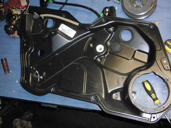

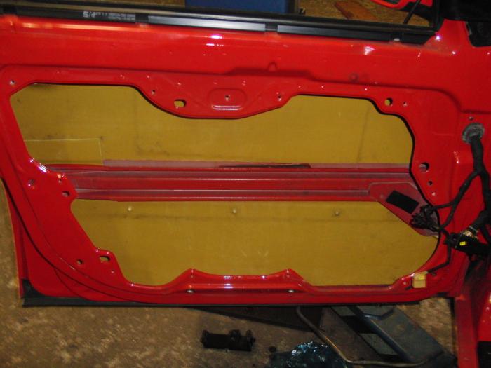

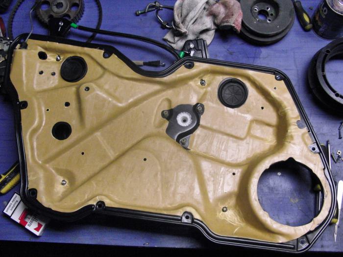

tlumení dobrý, ale na vnějším plechu vidím zásadní chybu, jestli na to přijdeš, na vnitřním takhle to je moc pěkný a muselo to dát dost práce, ale je lepší dat menší kousky a přes sebe, použiješ stejný množství, ale pevnost se tím zvýšší

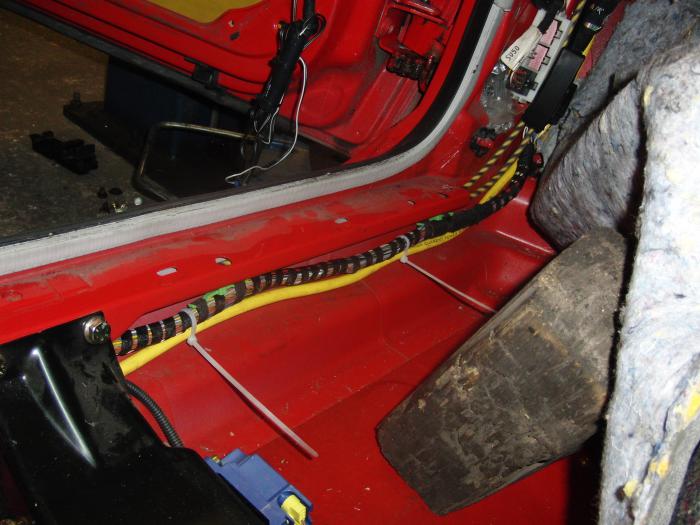

vedením kabelu dobrý, je dobře že jsi je upevnil a schoval do prahů
zesiky špatně, nemůžeš vést/křížit signál s napájením, nedělá to dobrotu a dost často to zlobí, jak na to koukám stačilo by ten Denon otočit o 180°

Bladzej: za deset kacek si "kup" nakupni kosik, pak chvile rezani a ohybani a je hotovo.

Midnite: vypadá to takhle divně, souhlasím. Je to tím, že majitel chtěl hrát z radia. S tím jsem se nechtěl smířit a tak jsem mu Audisona dal/půjčil a na výšky jsem doporučil Denon, který se dá sehnat za krásné peníze.
Koren: souhlasím s tím vedením. Původní návrh byl vedení kabelů A-sloupkem nahoru a vrchem až dozadu. Bohužel by bylo potřeba o dost víc metráže a to zase brzdil velmi omezený rozpočet.
Bladzej: zajímavý návrh s mříží, zkusím ale dokopat majitele k dvojité podlaze. Tu jsme prozatím nedělali kvůli nedostatku času na montáž.
Cendler: čoveče vůbec nevím, že jsi ze Sokolova a že tam někdo montuje :o)
S kabelama souhlasím, to křížení je děsný. To se ani mě nelíbí. Denon otočený byl, ale nevyšly kabely. Budu tlačit na dvojitou podlahu. A k tlumení...je špatně, že vrchní část nezasahuje až pod výztuž dveří? Nic jiného mě u toho nenapadlo.

o 04.12.2010, 20:11 | cendler
Northsails : jo jo už jsem toho pár udělal
jinak o křížení nejde, jde o to, že napájení je rušivý element pro signál
tlumení se lepí od spoda, tzn že vrchní tlumení překrývá spodní

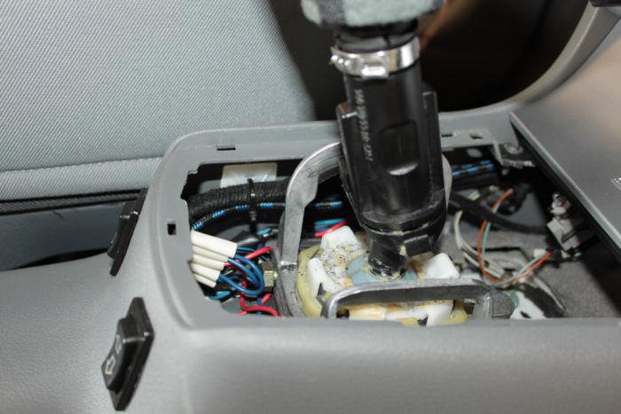

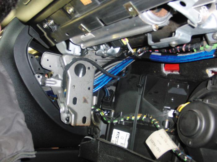

a proc si nevedl signalovy kabely stredem auta? staci akorat oddelat lokentka a plasty uprostred. koberec tam muze zustat a jde to protahnout a nevede tama zadna elektrika...
foto k příspěvku  od kubiik
o 04.12.2010, 22:27 | kubiik | Upraveno: 2010-12-04 23:50:27
fotky jsou teda z OI, ale to je v podstate to stejny...

cendler: jasny, aby byla mensi pravdepodobnost odloupnuti. Nj...priste uz na to budu pamatovat.
kubiik: to jsem vypustil po domluve s majitelem z duvodu casove tisne. Souhlasim, ze byt bylo mnohem lepsi.
o 05.12.2010, 19:01 | cendler
Northsails : jde o to, že pokud tam poteče voda, tak se tomůže odlepit a spadnout
