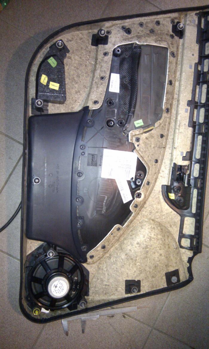

Poradí mi někdo jak na repro do dveří? Origo repro je přidělaný v polstrování a na dveřích je za nima plech. Mám repro přidělat do polstrování a vytlumit tapec braxem a dveře taky?

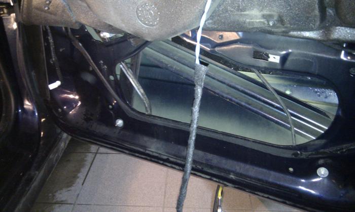

o 29.11.2010, 18:56 | kral007 (eXtrem-audio.cz) (M)
koukni k nam na par fotek e46

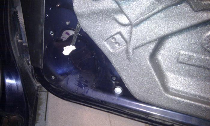

o 29.11.2010, 22:20 | 1morok
ja som to robil takto, je to sice kupé ale celkom podobné

o 29.11.2010, 22:21 | 1morok
už len zlepiť a hotovo. 11-12L uzavrenka

Jinak 4dv/touring a coupe/cabrio maji jinak dvere, pokud mas 4dver tak je to jednodussi. U coupe je za reprem stahovacka

o 08.12.2010, 16:29 | kral007 (eXtrem-audio.cz) (M)
29.11.2010, 15:44 | slama:
krouzek je MDF+laminat a je nanejtovanej a prorizly do dveri
