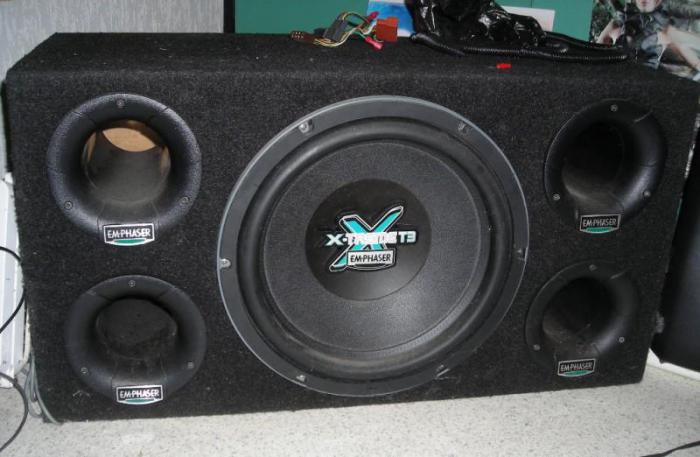

BUDE TO BASREFLEX SE DVĚMA ORIG.NÁTRUBKY 270*10
o 20.11.2010, 18:37 | zdenci
původně byl v tomto cca 135l ale mě se ta bedna nevejde do kufru
foto k příspěvku  od zdenci

jasne ze staci,muzes mu dat klidne i 70litru,otazkou je jestli budes spokojenej se zvukem:-),tech 135l mam za to ze bylo stavenych na 40-45hz,ale 100pro to nevim
no kazdopadne pujdes s hz nahoru,takhle od oka bych to strelil ze to bude nekde kolem 52hz,takze kdyz nebudes uplne spokojenej se zvukem,tak dej na zadni stenu nejaky tlumeni,to by melo trochu snizit nezadouci zvuky a hz

a jaký bude rozdíl když tam budou jen dva basreflexi

tak to uz je trochu slozitejsi odhad,ale podle meho by meli v te mensi bedne stacit,jenze to na sto pro nevim,ale kdyz treba budes mit TS parametry toho repra a reknes na kolik litru to chces,tak se treba najde nekdo hodny a da Ti to do nejakeho programu a rekne ti,zkus treba kontaktovat clena wattman:-)
