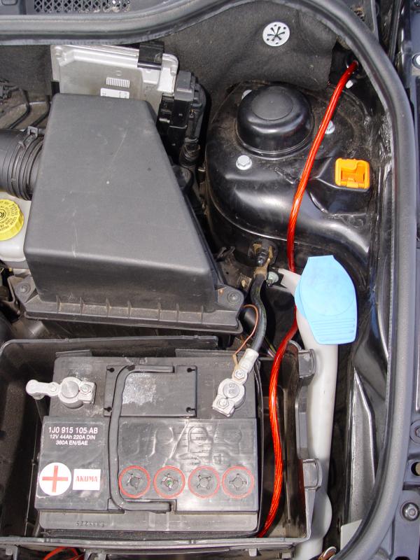

já jsem to vedl kolem stěračů na druhou stranu, kde byla další průchodka rovnou už k Motoru. POřádně pohledej všechny průchodky..... Jestli najdu fotku, tak ji sem hodím (ale pro F1)
o 10.11.2010, 10:22 | Aegis
pro F1 - průchodka k motoru

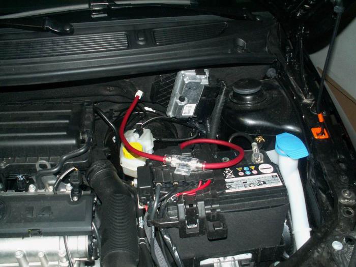

Ahoj, ja mam F2 a tahal som napajanie na woofer. Ked som to robil, tak som dal dole stierace aj s motorom, riadiacu jednotku (tu staci iba odskrutkovat a polozit inam) a baterku. Prevrtal som dieru z motora do priestoru stieracov a do kabiny sa uz dostanes popri hlavnom kablovom zvazku (je tam gumena prechodka). Inak ta fotka nieje moja, ale mam to rovnako :-) A toho vrtania sa neboj, je to len jeden plech a ajtak to bude zakryte tym kobercom ;-)
