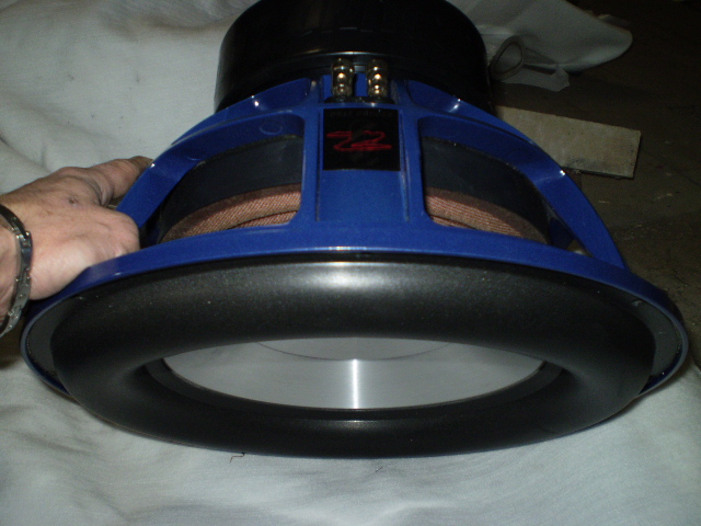

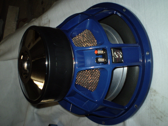

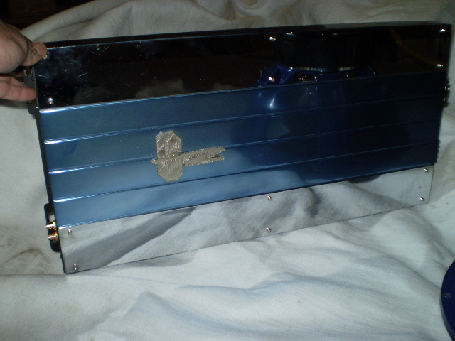

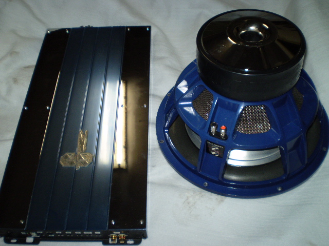

zdar hifisté.v pátek jsem si dovezl repráček a zesíček a chci se zeptat na vaše zkušenosti co a jak..stavba bedny instalace do auta atd..chtěl bych zkusit db drag racing ale chci i normálně poslouchat..mám megana combi a chtěl bych využít jen půl kufru.tj.110x50x45cm..takže bass reflex,bandpass?magnetem ven..dovnitř bedny?vytlumit bednu?kolik litrů?...no prostě kdo co ví...zesilovač...Ground Zero Nuclear GZNA 2800X,subwoofer-...Ground Zero GZNW 15-38 cm,

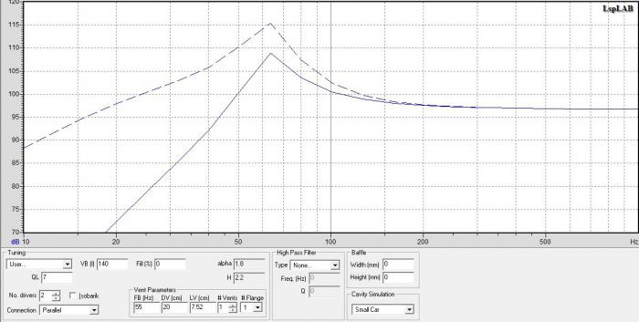

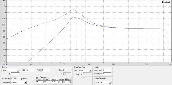

90 litru netto s portem 200 x 200 vychází v LSP na 55 Hz rez. Hrb v prostoru auta vidíš - takže optimum pro největší tlak by tady bylo v rozmezí 55 - 65 Hz.
To druhe je pri 140 litrech netto - a pakliže by to melo byt stejne ladene, musel by ten port mit 75 mm delky... - zda ano, a ukontroluje ten vetsi objem i zesilovac - musi to zakonite natlacit vice. I proto bych ale v tom větším objemu zvedl rezonančku. Ovšem pak jde zase o to auto samotné - jak se chová při určité frekvenci
Kua, 159 s jedním 12" je masakr - moc nejsem v obraze s tím, kdo kolik má :-)
foto k příspěvku  od wattman
o 08.11.2010, 17:41 | wattman
