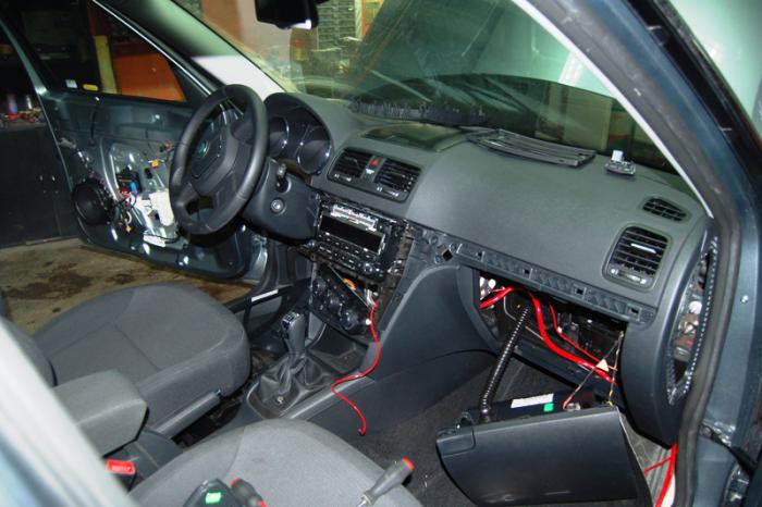

Konečně nastal den,kdy jsem v 7 ráno předal auto a po předběžném odhadu,že bude auto hotové kolem 20 hodiny večer jsem se těšil na předávku.Instalace se nakonec protáhla,uto jsem dostal v 0:30 další den,ale vše bylo v pořádku,jen na dvě drobnosti,které odstraníme po novém roce.Jinak dle slov pana Karlovského,Yetiho asi moc lidí nedělalo,je to jiné než třeba Octávia II,na které se specializuje a dělá je nejčastěji-nicméně dveře jsou podobné.

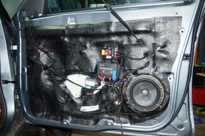

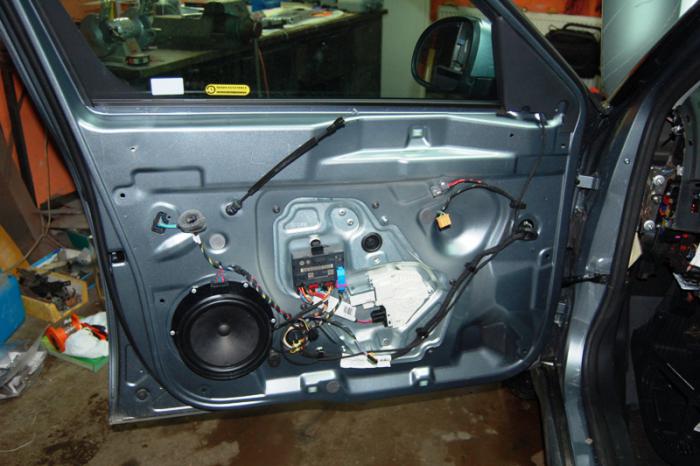

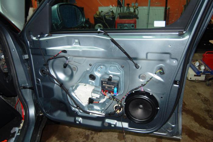

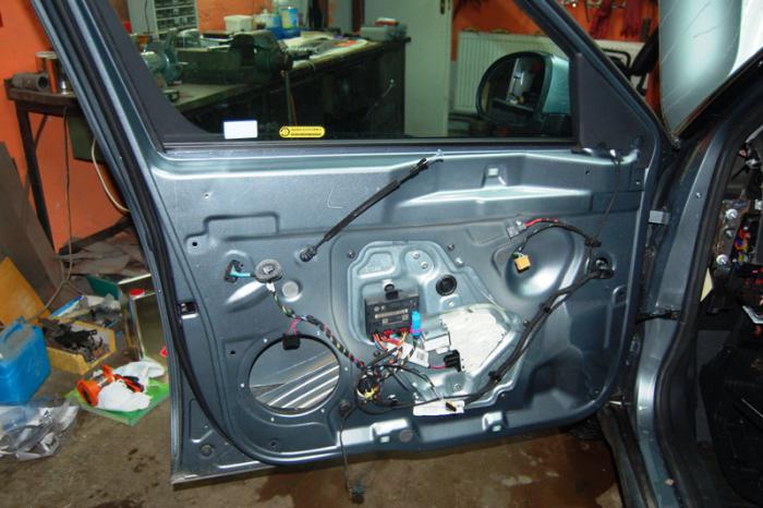

Pro ty,kdo pátrají po velikosti reproduktorů v Yetim,je v předních dveřích osazen 20cm středobas a v zadních je 16,5cm reproduktor,takže nelze hodit předek dozadu.
Navíc mi hodně lidí rozmlouvalo instalaci do zadních dveří,takže jsem poslechl.Ještě před instalací jsem měl možnost koupit SoundSystém Škoda,vyrvaný z O2,cena 8tisíc,nakonec jsem ale zvolil svoje řešení a popravdě nelituji.
Moje dojmy z nové hudby jsou veskrze pozitivní,hraje to fakt parádně,to vytlumení dveří je hodně moc znát i pro necvičené ucho,při vyšší hlasitosti nikde nic nedrnčí,nerezonuje,z reproduktorů se line čistý a nezkreslený zvuk.Pomohlo i osazení novými hedvábnými výškovými reproduktory,ten přednes hlasu je mnohem příjemnější a živější.
Zesilovač je umístěn pod přední sedačku,nakonec jsem si vybral značku HIFONICS,je schovaná pod koberečkem a nikde nepřekáží,navíc na místě,kde je napevno umístěná sedačka s ISOFIXEM a než mi malý Péťa došáhne nohama na zem,tak to bude ještě pár let trvat. Větší a silnější zesilovač jsem zvolil i proto,že mi už v kufru duní subwoofer,který se tam společně s kočárkem nakonec vejde-je to ale rovnání krapet složitější.

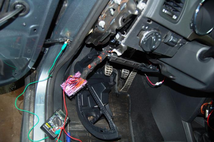

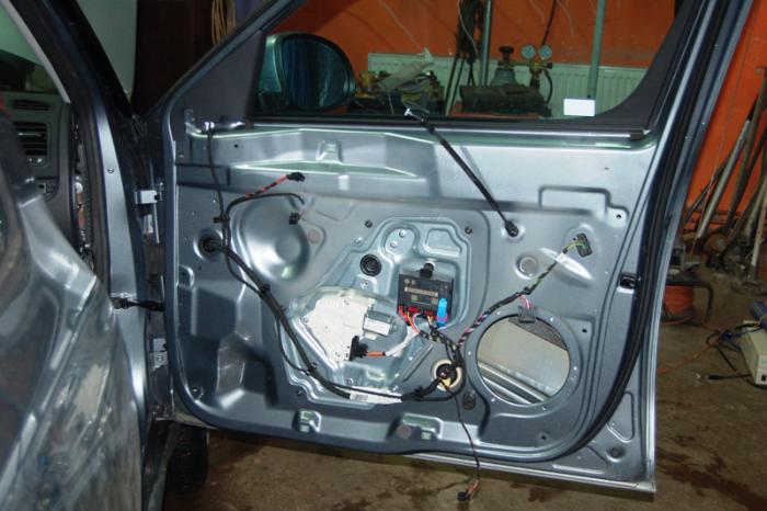

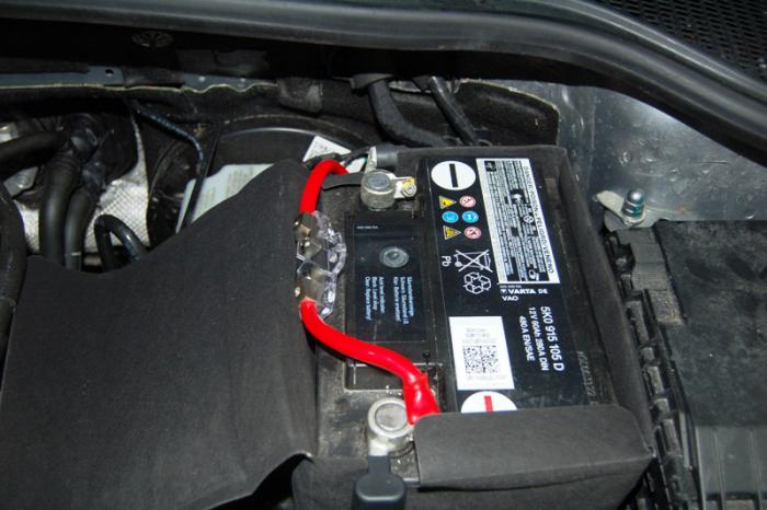

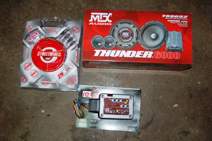

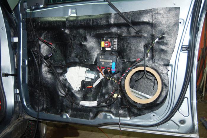

Přidám pár fotek a také popis od pan Karlovského:
Instalační materiál byl použit Vibraflex 25. Na přední dveře spotřebovány 4
pláty tohoto materiálu. Pod reproduktory použity MDF redukce. K instalaci
zesilovače použita instalační sada Streetwires ZNX21K o průřezu 21qmm.
Singálový kabel ze sady doplněn ještě o singálový kabel Streetwires Zero
Noise ZNX3.2. Do předních dveří byla rovnou protažena reproduktorová
dvoulinka Hollywood PRO SC 14 o průřezu 2x2.5qmm. Ve vyhybkách nanapájeny
vidličky Sinus Live KSI 2.5 qmm. Na reproduktory je repro dvoulinka rovnou
nanapájena. (nepředpokládal jsem opětovnou demontáž)

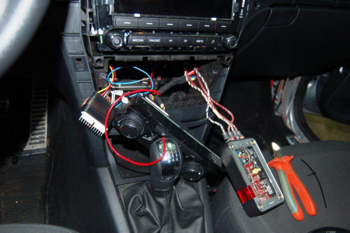

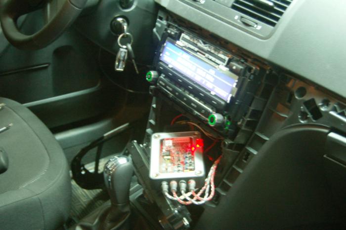

Pro převod signalu z původního autorádia jsem použil Streetwires RE-Q.
Převod signálu na přední reproduktory a subwoofer. Signálovým kabelem
Streetwires ZNX3.2 rovnou do zesilovače zapojen I výstup pro subwoofer (ten
zatím nevyužit). RE-Q zapojeno na stálé plus od rádia a spínané z pojistkové
skříně. (pokud by to tak nebylo, docházelo by k neustálému vybíjení
Autobaterie). Z RE-Q je využit I remote pro spínání zesilovače. RE-Q je
vyvinuto hlavně díky složitým sestavám, co jsou například v Audi (Bose),
apod. Lze ho využít jak před externím zesilovačem (za autorádiem, což je Váš
případ), tak i za externím zesilovačem (což je v příplatkových vozech Audi,
BMW, apod.). Výhodou je zvýšení úrovně signálu, možnost ovládání každého
kanálu zvlášť, včetně subwooferového). Pro dobrou použitelnost značí I jeho
velikost, díky které se dá využít prakticky v jakýchkoliv místech. (Ve Vašem
případě je schován za Climaticem, což vidíte i na fotkách).
Pokud by někoho zajímala časová náročnost, tak tato forma instalace trvala
cca 13 hodin. V případě instalace RE-Q5, který transformuje signal pro
přední I zadní dveře + subwoofer, plus instalaci reproduktorů s tlumením I
zadních dveří, by byla časová náročnost instalace o cca 4-5 hodin delší.

o 12.02.2011, 07:41 | hopa26
Až budu mít chvilku,hodím sem ještě fotku zesilovače pod přední sedačkou-to nafocené nemám.
Jinak po chvilce ježdění jsem trošku zpychnul a začal mít pocit,že by stálo za to,trošku poštelovat zesilovač,aby to hrálo lépe.
Ve výsledku jsem se mohl přihlásit do soutěže o nejvíc rozmrdaný zesilovač v republice a pravděpodobně bych aspiroval na medailové pozice,dopadlo to tak,že jsem potupně musel opět na Revillo,kde mi to dal pan Karlovský do původního stavu a ani se mi příliš nesmál.

Tak hlavně že jsi to vše dotáhl do konce a jsi spokojený se zvukem.
Instalace pěkně provedená, líbí se mi že kabely k reproduktorům jsou přidělány pomocí pájení.
Nahoď fotky výšek, zesilovače a subwooferu.
