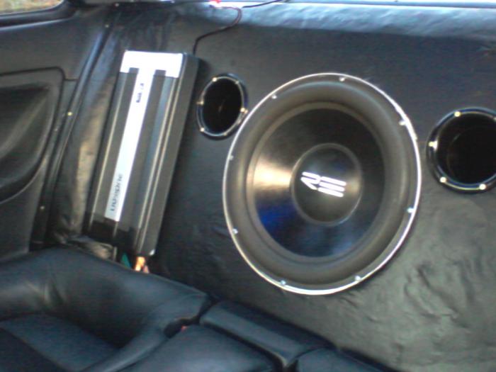

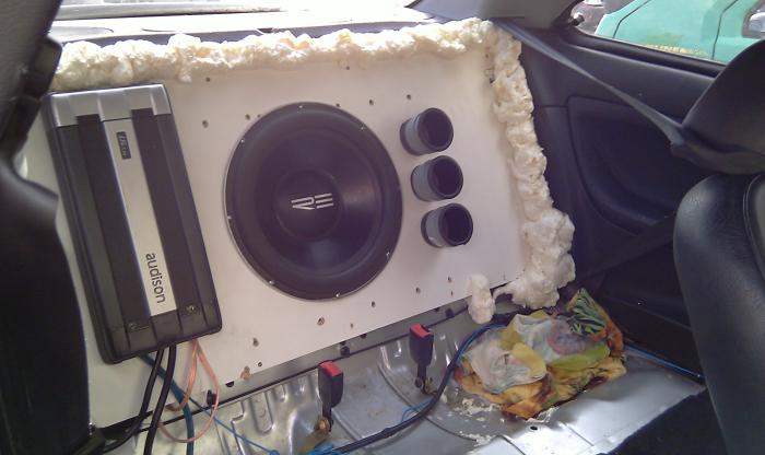

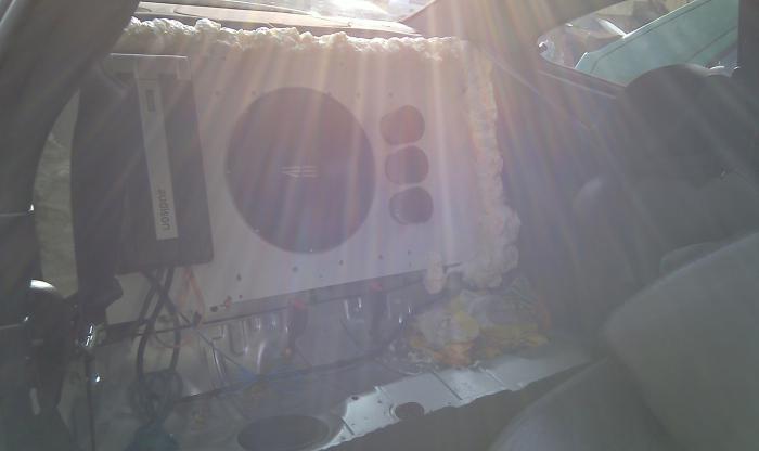

naka krytyka??ci chvala??delam poprve takovou zastavbu,,,tak cekam na nazory vsech dikkk

o 05.11.2010, 13:50 | giuseppe
rgf: ta pěna vypadá hustě;-)) jak si přišel na ty aeroporty??:-)
o 05.11.2010, 13:58 | rgf
ta pena se bude,,ve finalni verzi orezavat,as bude tolyk a tak jak potrebuji nechci nechci jen rovne prkno :-)
,,,,na natrubky sem prisel testovanim skousenim atd,,,to mam v kufru jeste bednu z kterou muzu manypulovat zvetsit litras a zmensit......tet to hraje a tlaci moc dobre....

o 05.11.2010, 14:33 | Vencaf
nechtěl bych odstraňovat zbytky pěny z plastů..
jinak bych začal spíš vytlumením když vidím ty holý plechy..
o 05.11.2010, 14:40 | rgf
ta pena bude as na plastech bude to kulaty ty hrany,,a tlumeni bude taky nebojjj,,,jinak ty boky us jsou ..
o 05.11.2010, 14:51 | Sleepz
Jsem zvedavej jak to bude vypadat finalne, me se to libi, teda jestli mas domyslene jak budou sedet v zadu pasazeri :D
o 05.11.2010, 14:58 | rgf
nebudou sedet??hehe:-) auto jen pro dva..

o 05.11.2010, 17:46 | hifim@ni@k | Upraveno: 2010-11-05 19:12:18
Další Coupe a moc pěkné. Jsem zvědavý co z toho vyleze, vypadá to zatím zajímavě.
Nismo: mám také 3.0 V6, ale 140kW. Pročetl jsem kde co a vychází z toho, že je to naopak motor dost v pohodě. Nejčastější závada jsou cívky, to je klasika snad u všech motorů kde jsou použité. Můj má 150tis a byl pouze na rozvodech a jinak oleje, filtry, svíčky apod. Cívky jsou zatím origo. Souhlasím, že z něj mohli dostat více kobylek. Po instalaci ozvučení má auto přes 1600Kg a to už je moc. Spotřeba také normál vzhledem k objemu. Z elektriky bývají problémy s odskočením okna při zmáčknutí kliky ( u mně funkční, nejede mi pouze výhřev sedadel ). Na podvozku jsou problémové pouze tyčky stabilizátorů = každý rok nové. Podvozek je naladěn slušně. Auto sedí a přitom je rozumně pohodlné. V dlouhých táhlých zatáčkách se chová kupodivu jakoby přetáčivě, zajímavé. Poprvé mně to dost překvapilo. Strmé řízení, řazení o dost lepší než je zvykem u frantíků atd. Za pár korun celkem povedené auto. Pininfarina prostě umí.
o 05.11.2010, 18:37 | Nismo.Power
mě nejde o ty kobylky, spíš o to na to kolik z toho motoru jich údajně dostaly tak se to vleče jak nudle z nosu když to porovnám s autama co maj podobnou váhu a stejnej či podobnej výkon... prostě na deklarovaný koně je to totálně zabitý ten motor.... nejel sem jen v jednom kusu.... na tom autě mi vadí ale spíš to že když se rozbije a že to je často a opravuju je poslední dobou dost často tak je problém na to cokoliv a opakuju cokoliv udělat, nic tam neni vymyšlený normálně všechno je domrdaný jak jen to jde... proste kvalita zpracování a složení je čistě francouzská takže hrozná.... proto na ty auta mám takovou pifku a proklínám je pořád :) a pininfarina to prostě u mě neprojde.... málo aut co udělal se mi líběj a ani favorit ani tohle to neni, obojí je ošklivý stejně jako sem měl megahnusnou AR 164 v úterý na výměnu lanovodů což je záležitost na +/- 0,5-1hod u normálních aut snad všech.... tady mi to trvalo 3hod a měl sem totálně sedřený ruce....
ale zástavba dobrá samo.... jen prostě 2cm lamio dřevotříska neni prostě dobrej materiál jak na reronance tak všeobecně dotahování vrutů do ní... a 2cm dost slabý bych řek na to jaká je to plocha vs. těžkej basák....něčim bych to vyztužil vevnitř pokud nemáš

o 05.11.2010, 20:38 | Rocco.
pro začátek dobrý, ale ještě by to chtělo trošku rozject se v tomhle stylu.. nátrubky bych vyhodil ty se nedaj ladit... po stranách toho subu dát 3 kompa monoblok dát jakoby na zem místo sedáků... vedle něj 4 kanál a doprostřed nějakej hustomasakrální kapacitor pokud možno blikajíci :) mno a za rok zjistíš že je to naprd a hraje to nahouby a předěláš to tak, jak to tady má kde kdo :)
o 05.11.2010, 23:13 | Nismo.Power
jasan přešel si z orionu tak ti nebudu brát že ten motor jede, ale prostě v reálnym světě je hodně línej proti srovnatelnym autum a motorum normálních nefrancouzskejch značek.... zrovna tak před měsícem sem opravoval něco na 607 a když sem jí pak projížděl tak sem přijel a řikám že na hdi to jede docela dobře že to asi bude očipovaný a pak a přejímací technik řikal že to neni ta 607 ze včera ale jiná která má V6 tak sem se jen zasmál :) opravdu je to divnej motor, zkus jen pitomou audinu s 3,0 , subaru s H6 apod a uvidíš že tohle je strašný :)
jinak jako rocco..... pro tenhle sub bych taky bral radši laditelný nátrubky né tyhle ruličky od hajzláku :)
o 06.11.2010, 01:38 | endru.ondra
Je to pěkný, ale přední desku bych dal MDF, a zesík bych položil na sedačky kvůli tomu aby se ti neuklepali kondíky. Jinak to máš pěkný.

o 07.11.2010, 21:18 | noclue
auto: vec vkusu
zosik: skvely
sub: dobry
kombinacia zos/sub +-akceptovatelna
napad: spatny
prevedenie: uplne na pikachu
rada: zacat odpodlahy : tlmenim
o 08.11.2010, 02:30 | bigmat
Jako noclue...Podle znamek ve skole:D
Auto:1
zesik:1
basak:3
zes/sub:3
zastavba:5
pro priste lepsi je si nechat pradit jinak to budes zbytecne porad predelavat nez to das dokupy......

o 08.11.2010, 16:05 | mishan
kdybys místo těch hajzl rour udělal stěrbinu, udělal bys mnohem lépe.... víc komentovat nemá smysl....

o 08.11.2010, 18:55 | noclue
rfg: na pikachu? lebo nalozit lakovanu drevotriesku stavebnou penou do auta je napikachu... nechapem, aky zmysel ma ta pena...
strbina a porty su to iste, je to stale basreflexova ozvucnica, takze ak to nehralo so strbinou a hra s portami, tak je chyba vo vypocte alebo prevedeni...
btw, pri naraze ti vyleti zosilovac aj subwoofer rovno na predne sklo...

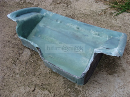

o 08.11.2010, 23:47 | hifim@ni@k
Subwoofer bude místo přihrádky spolujezdce. JL 8W3v3. Pomalu na něm dělám a čekám až bude skladem.
foto k příspěvku  od hifim@ni@k

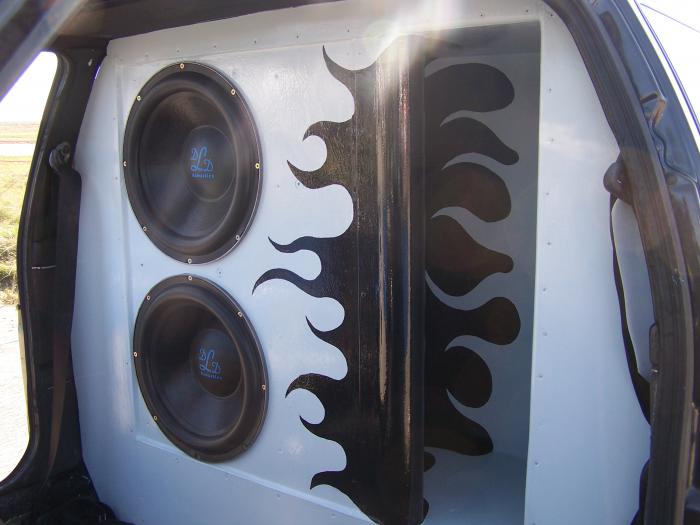

o 09.11.2010, 07:47 | rgf
zabijacka co?

o 09.11.2010, 10:19 | tomas.V
rgf: já mám T/S parametry na RE Audio MT15, ale bohužel ti budou k ho*nu, protože se jednalo sice o MT, ale s trochu jinou impedancí a jiným reconem než je originál tzn. jiná váha membrány, jinej odpor spiderů a tak. (tenkrát sem měl MT na měření u jednoho borce kousek od Prahy)
Proč si neudělal pár testovacích beden? Ať tam dáš 5 nebo 10 BASSREFLEXŮ tak to bude znít pořád na ho*no. Jediné velké + je to, že ten monoblok s ním moc nepohne a nakonec buď rád, protože při vetšim výkonu a výchylkách by si slyšel jen pískání z těch trubiček. Proč teda nedáš 6" aeroport?????????....nebo 6" aeroport nepřepočítáš na štěrbinu???? Dá se udělat štěrbina která se nechá zakracovat
Bigmat: basák 3 z 5???? zajímá mne Tvé hodnocení...nebo si myslíš, že je to SPL woofer bez T/S parametrů a že jen fouká??? :-))
...vše je jen o bedně kamaráde :-)))

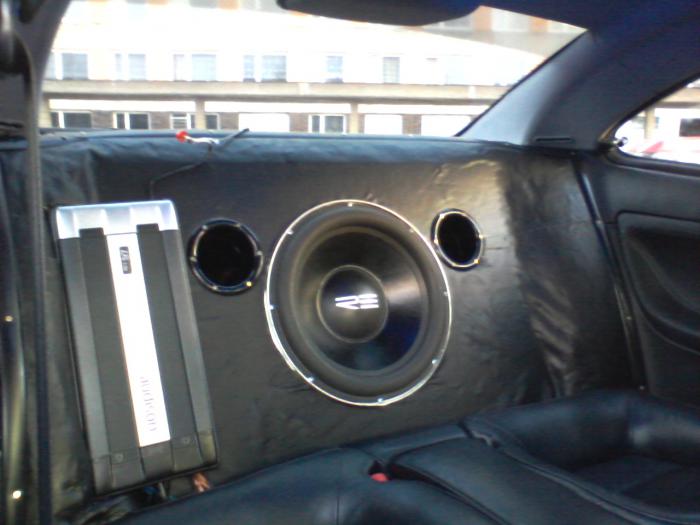

o 13.11.2010, 15:55 | rgf
ahoj all tak zase trosku pokrok,lechce vytlumeno,a podklad hotov tet prijde laminat,,,asi mozna od barta,,a pak final kuze,,,
o 13.11.2010, 15:56 | rgf
foto k příspěvku  od rgf
o 13.11.2010, 15:57 | rgf
a zbitek potom as to bude...snad libi ale krytiku cekam jasny....!!!
