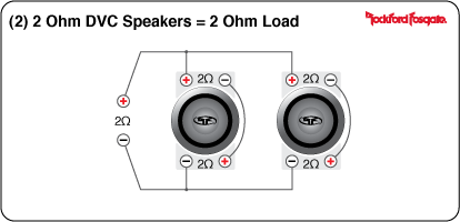

driv sem se radil na subwoofer valigator ,ale stranka uz nefunguje,mam 2 repro s impedanci 2+2 ohmy,takze 2+2+2+2 a potrebuju to zapojit do 2 ohmu. tusim ze to bylo spojit plus s minusem druhyho sw a vyvest minus a plus do zesu je to tak?

jo a pokud máš monoblok, tak ten má terminál s 2x plus a 2x mínus a ty jsou na sebe paralelně. teda skoro každej slušnější monoblok, takže ne senkor :)
o 03.11.2010, 12:38 | madmaik
nn mam dvoukanal.jinak dik presne tohle jsem shanel.
