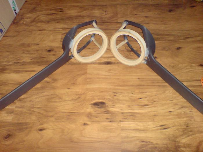

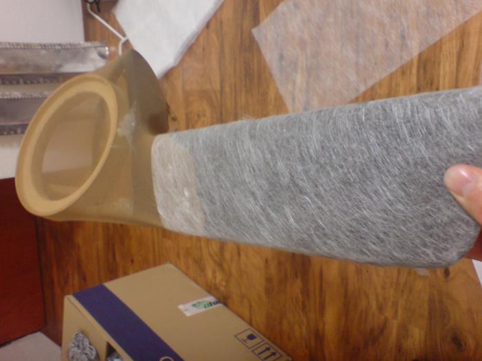

Takhle to všechno začalo :D strašně jednoduchá záležitost,která mi trvala nakonec docela dlouho, páč sem si hrál se směrováním..Když už tak už ne ? ;)
foto k příspěvku  od dejvyxxx
o 02.11.2010, 19:29 | dejvyxxx
Směr se mi podařilo nakonec chytit,chtěl sem mírně nahoru a mírně ke mně :)

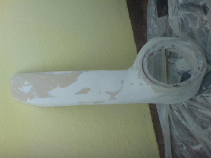

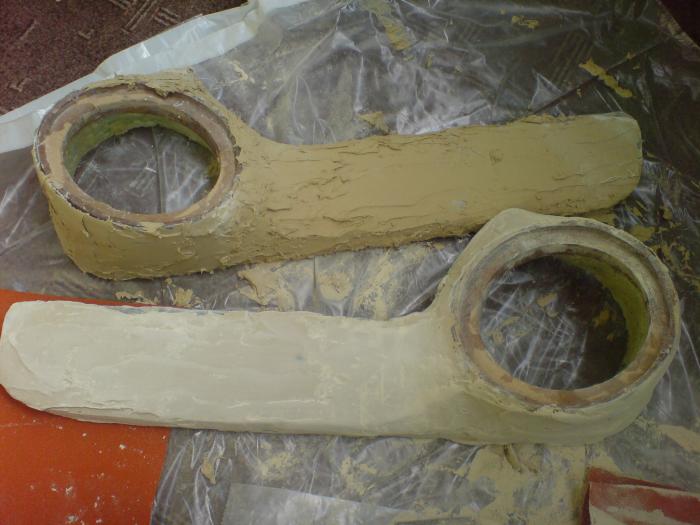

na pryskyřici hned tmel,ale byl tvrdej jak plast,nešel brousit rukou :( dřív by mi upadly, ovšem byl zadarmo :o)
o 02.11.2010, 19:31 | dejvyxxx

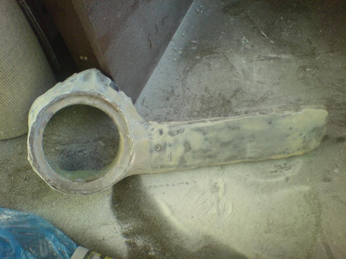

pak sem pužil už kupovanej značkovej tmel tvrdší,ovšem nanáší se to docela blbě,proto to je tak hrudkatý...o to víc s epak musí brousit..všechno růůůčo samozřejmě

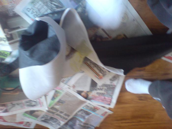

Chvílema sem znal moc málo sprostých slov na to aby mně to uspokojilo je použít :D chvílema to vypadalo hodně nerealisticky, kdo by v téhle fázi sázel na to že to nebude boulatý a s hrbolama by byl asi blázen. :) ani já sem nevěřil...Lepidlo-chemopren extreme,koženka obyčejná za 200 metr.

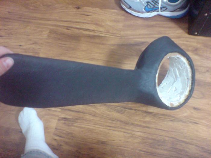

Ale pak už sem byl tak nasr****, že sem vzal kouzelnej prsten a udělal abrakadabraaa..

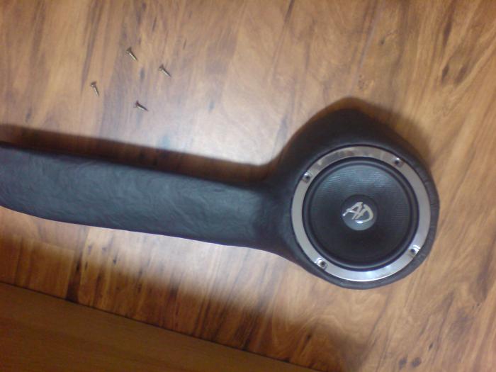

Hotov je zatím jeden board ale na první práci s koženkou a druhou s laminem,...jsem spokojený,vnitřní pocity ukojeny což je nejdůležitější ;) Zejtra dodělám druhej board,ale to už snad půjde líp když člověk ví co a jak teď vylepšit.Toť konec mé prezentace a inspirace a pokud to někoho nezajímá tak se na to koukat nemusí,ale doufám, že někomu to pomůže, stejně tak jako mně pomohly fotky mnohých z Vás.Velký dík patří i mé přítelkyni,která zuby nehty pomáhala nepoddajnou koženkou ukočírovat.
