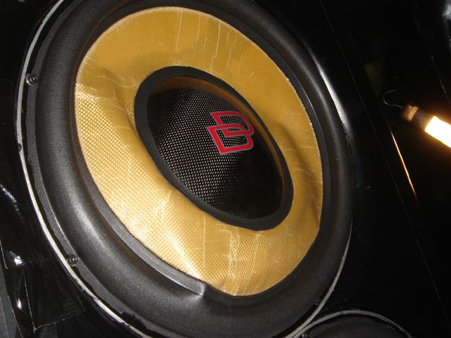

PA woofery se skutecne na SPL soutezich nepouzivaji, protoze kdyz se muze stat s kompozitovou membranou to co na obrazku nize, co by se asi stalo se slabou papirovou membranou PA wooferu, o civce a zavesu nemluve..
foto k příspěvku  od swpavel

U db dragu je to hlavne o X-max membrany, vychylku membrany treba i nekolik cm proste PA basak nenabidne. Myslim ze to je jeden z duvodu proc se PA repraky nepouzivaji na dB :))
