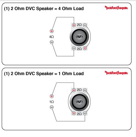

noa a ked by som mal napr. SW Carpower Predator 2 + 2 ohmy tak ho zapojim ako ?

o 24.10.2010, 12:53 | Aegis
foto k příspěvku  od Aegis

o 24.10.2010, 13:00 | Aegis
2 x 2 ohmy znamena, že jsou to dvě cívky po 2uch ohmech, ale ano, jak se dívám, tak RAPTOR má je jednu cívku s 4ohmy. Takže na 2ohmy nejde zapojit!! (když bude samotný)
o 24.10.2010, 13:02 | Aegis
beru zpět, dival jsem se na RAPTORA, PREDATOR lze zapojit dle obrázku...
o 24.10.2010, 13:03 | japonec1
podla tych obrazkov mam v tom jasno dik
