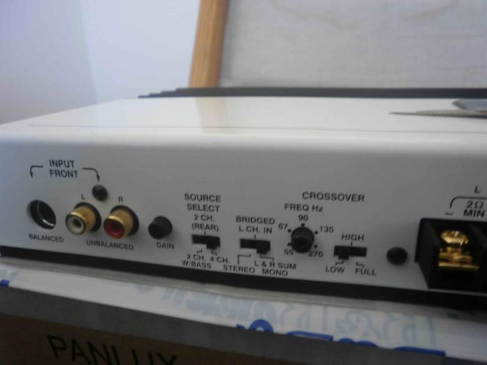

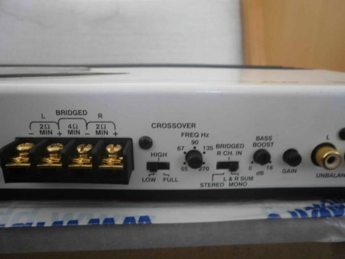

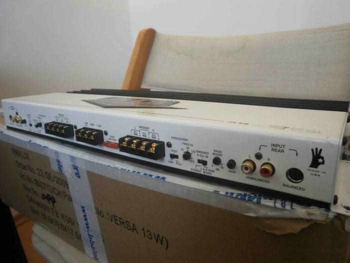

Jak nastavit tento zesík (Zapco AG360) pro přední kompa? Chtěl bych ho dát do můstku kde má výkon 2x180Wrms.
jak na to co a jak nastavit:) jo a ještě k tomu mám symbilink s kabelem ale jen pro dvoukanál tak jak to zapojit aby to šlo i přes symbilink.

Je to 4 kanál. Hoď si do googlu Zapco Ag360:) výkon 4x50wrms. Má takový zvláštní nastavení... Ale vyskytl se problém..prodávající mi tvrdí že když ho vyndaval z auta tak na 100% fungoval, jenže ja ho napojil, zadělal do zástavby a hle hraje jen subwoofer a predek nic:/. Tak jsem vse odpojil, prosel kabelaz, pojistky, odpojil jsem repro od zesiku a znovu zkusil. Jedine co zesilovac delal (asi to delal i pred tim ale nevsiml jsem si) tak ze slaboulince mu blika zelena dioda...jen problikne. Prodavajici radil dat na spinane napeti napeti stale normalne z plusu. A to kontrolka zacala misto zelene slabounce problikavat cervene... Čím to je?

to byly obrázky jen pro představu toho nastavení:) z kterýho mám hlavu v pejru a doufám, že někdo poradí!
a hlavně doufám, že mi někdo poradí jak ho zprovoznit nebo co je špatně...nebo jestli je to zesíkem?
o 22.10.2010, 00:22 | noclue
frontinput na full, mas tam aktualne 60Hz LP, to je zle
rearinput na full
oba gainy na min
bass boost na min
ak nepojde, tak je niekde inde chyba
o 22.10.2010, 09:15 | Radeggast
A samotný přední kompa bez můstku ti jedou??? Zkusil jsi repra jak na předek a na zadek bez můstku??? Jinak, pro můstek bych možná zkusil dát bridged r.ch.in a l.ch.in...
