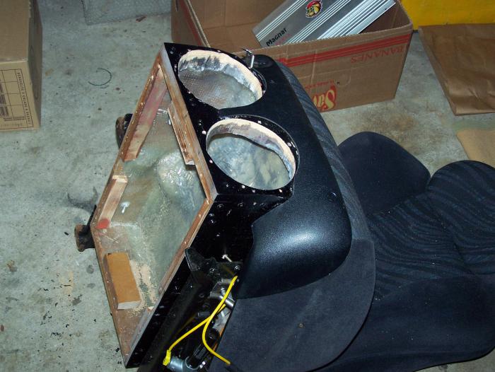

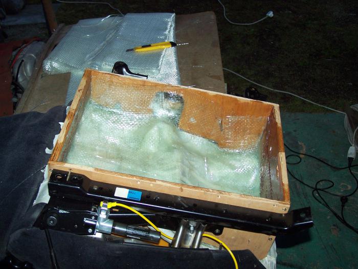

říkám si jak to udělat a při tom laborování a zkoušení mě napadlo, že by stačilo 2x 16cm repro aby to trochu basovalo, pokud budou v ozvučnici a dobře nakrmené, dobře ořezané, mohlo by to být ucházející. Dvakrát 16cm proto, že se pod tu sedačku nic jiného nevleze, maximálně nějaké Aliante, ale to by hrálo stejně směrem dolů. Tedy hurá do toho . . .
foto k příspěvku  od hoff

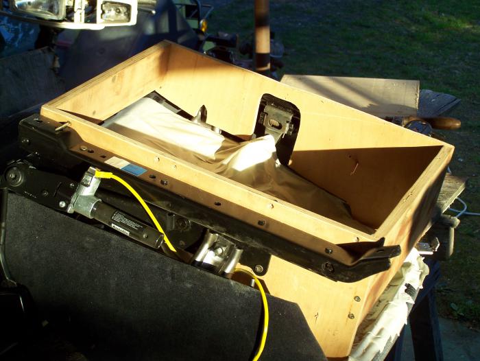

o 20.10.2010, 21:33 | hoff

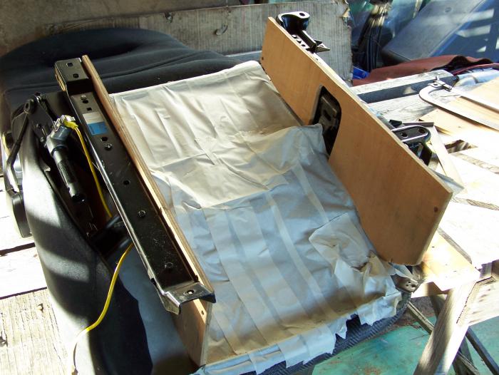

o 20.10.2010, 21:38 | hoff
laminát se musí před zimou zpracovat :o)

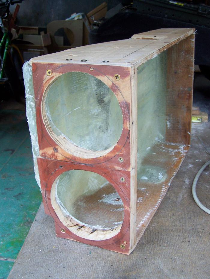

o 20.10.2010, 21:40 | hoff

o 20.10.2010, 21:44 | hoff
ještě pár vrstev lamina aba byla dostatečná pevnost, všechny možné dírky eliminovat a černou matnou navrch . .

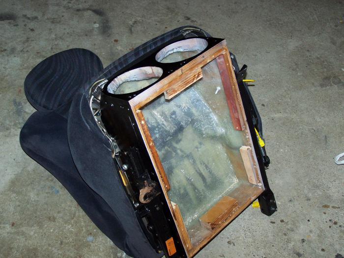

o 20.10.2010, 21:47 | hoff
upravit plasty aby to ladilo a i trochu funkce jako kryt . .

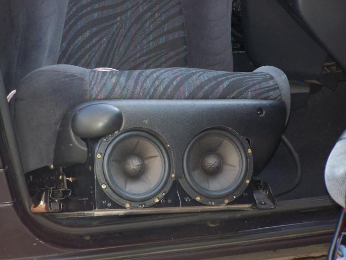

o 20.10.2010, 21:51 | hoff
nastrojeno a šup do auta - repro Sinus Live SL 16
o 20.10.2010, 21:52 | hoff
dle poslechu jsme se shodli že je to dobré, avšak dBdragovénu uchu je to nějak málo!!!
Zvuk se celkově přenesl do přední části, což je velice příjemné, ale někde tam je zádrhel uchem slyšilelného drnčení . . .bud repro na cestě do věčných reconů a nebo něco, co mi nedá spát dokud na to nepřijdu. Uvidíme, další na řadě jsou Phase! Pak také v rezervě Elate . . .uvidíme. Pro normální poslech je to velice povedené.
