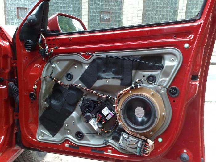

o 17.10.2010, 11:49 | M@rtin
Na vnitřní plát jsem taky dával tlumení, ale tlumil jsem i vnější plech, tam kde jsem se dostal po odvrtání nejtů původního středobasu. Stejně jsem dával MDF kroužek a 16cm Rainbow SLX.
Jinak k rozebrání.
Dole tapec drží dvouma šroubkama, pod madlem u spolujezdce jsou 2 šrouby, u řidiče 3 šrouby. Pod krytem původní vejšky je další malej šroubek. Na demontáži nic není, dělal jsem to taky prvně, chce to s citem a nic se nestane. Jen doporučím pak dát nový plastový příchytky.
Já mám vnitřní plech "vytlumenej" takhle
foto k příspěvku  od M@rtin
o 17.10.2010, 11:52 | Augi
M@rtin: přesně typ Tvojí instalace je důvod, proč bys měl mít vytlumenej hlavně vnější plech. Ten vnitřní je docela dost tvarovanej a sám o sobě má solidní pevnost, takže když už, tak vnější plech. Je to hodně znát. Ale je to jen rada ;-)
o 17.10.2010, 12:07 | M@rtin
Augi: Já mám vytlumen i vnější plech, ale pouze tam kam jsem se dostal dírou pro repro.
o 17.10.2010, 13:15 | Augi
jj, to jsem četl výš, ale kdyby se Ti podařil celý vnější plech, určitě piznáš rozdíl. Možná by to stálo za to odvrtat nýty a vytlumit celý. Stahovačku sdělávat ani nemusíš, jen vysadíš sklo a šup šup :-)
o 17.10.2010, 16:57 | M@rtin
Augi: Vysadit okno, toho jsem se bál nejvíc, proto jsem do toho nešel. Ono stejně to hraje jen na rádio .....

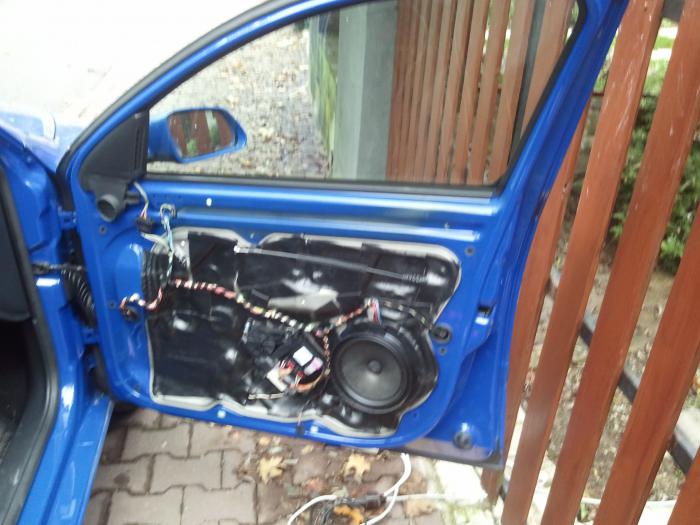

o 17.10.2010, 18:51 | LukeFab
tak ono to bude podobný jako u fabky,kterou jsem si dělal předtim.Ja sem na tu demontáž koukal v dílenské přiručce.tak se do toho pustím,protože mě štve ten tapec u řidiče,že mě vybruje,stačí ale jen přitlačit trošku rukou a už je to ok.jo jaký kompa byste mi doporučili,abych nemusel tahat kabely atd?Jelo by to jen na Pio avh-p4000dvd,má to docela dobrej zvuk.Jen jestli bych dosilil lepsiho,tak bych do toho investoval.ale to vytlumeni udelam,stejně tu mám pár plátu vibry 25 navíc,když to nějak pomuže,tak budu rád.hlavně aby ten tapec přestal
o 18.10.2010, 13:28 | LukeFab
takhle sem to vytlumil já,časem možná kompa,ale nějáká ,která budou hrát na rádio jen.s výsledkem jsem spokojenej.zbavil jsem se přesně toho,co mě vadilo,nalepil jsem i velkej kus vibry na to místo tapecu,kde to vybrovalo a už je to super.
