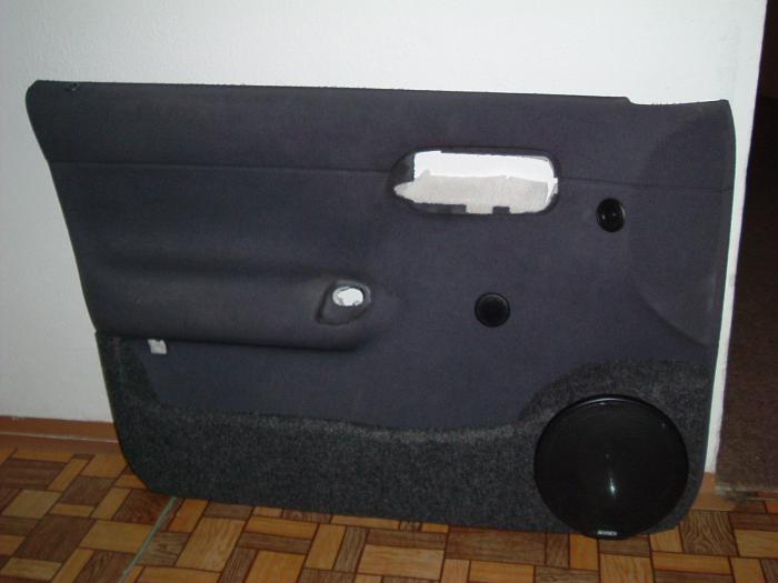

Tady jsem našel jak to vypadá po předělání a moc se mi to nelíbí.

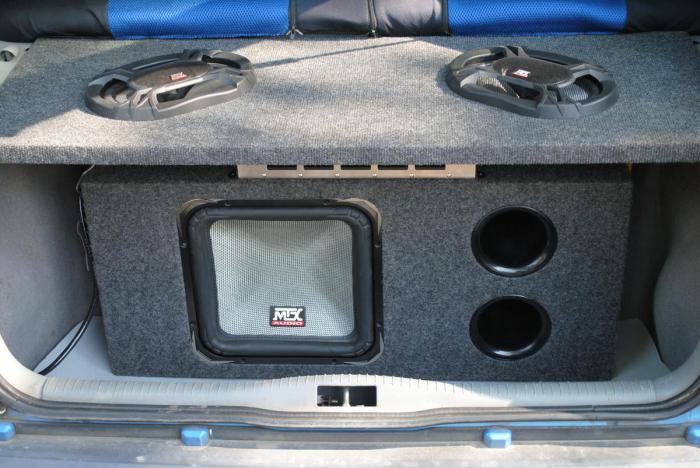

mám ty kompa co jsem dal nahoře odkaz a kufr na fotce tady. Ještě uvažuju o nové desce (kvůli rušení oválů subwooferem)

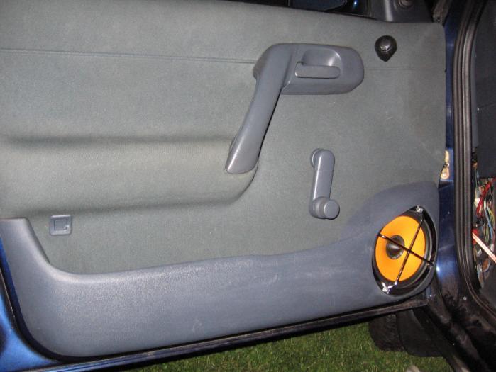

Takhle jsem to měl kdysi dávno já. 165 mm repro plus kroužky plus tlumení.
foto k příspěvku  od Marek_026

Určitě jo. Když jsem to zvládl já se svejma rukama. :) Prostě odšroubuješ tu kapsu. (to stejně při upravě těch podložek musíš) a nalepíš na to ten koberec (já použil chemopren) No a pak jen lehce zahneš přichytíš hoooodně kolikama a necháš uschnout. Mám i víc těch fotek kdybys měl popřípadě zájem. Jinak ten zvuk za to pak stojí. Ne samo způsobený tim kobercem, ale těma 16,5 cm reprákama a vytlumenýma dveřma.
