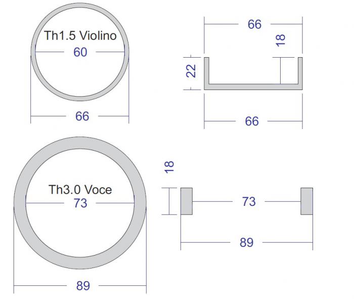

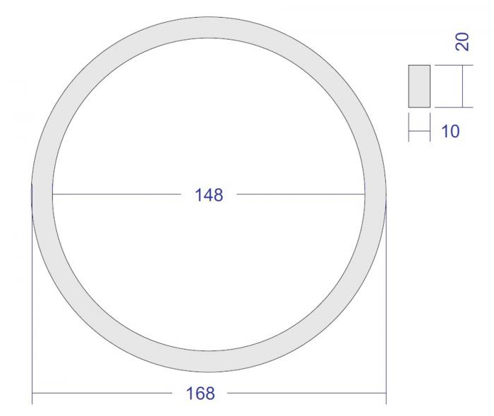

o 13.10.2010, 18:52 | noclue
foto k příspěvku  od noclue
o 13.10.2010, 18:54 | noclue | Upraveno: 2010-10-13 19:11:19
na vysky su misky
do kruzkov na stredy 4 diery s M3 zavitom roztec 80
do kruzkov na stredobasy 4 diery s M4 zavitom roztec 155

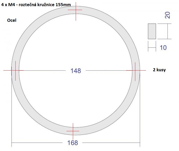

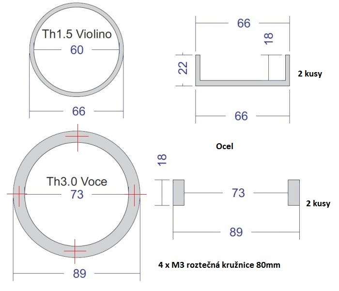

o 13.10.2010, 19:26 | hifim@ni@k
foto k příspěvku  od hifim@ni@k
o 13.10.2010, 19:27 | hifim@ni@k
o 13.10.2010, 19:32 | hifim@ni@k
Trochu jsem to upravil. Umím to líp, ale je to pouze narychlo v malování. Mělo by to stačit pro doplnění.

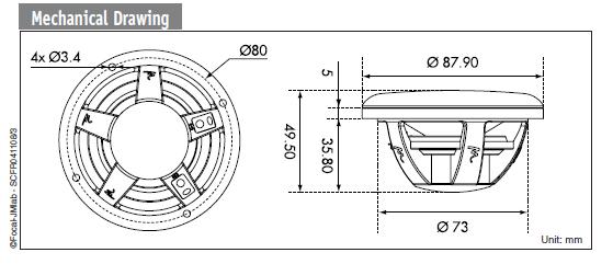

o 13.10.2010, 19:46 | Dundee5
prepac Martin ze sa ti sem montujem.. :)
robi to niekto z kovu? potrebujem kruzky na stredy Focal 3W2..

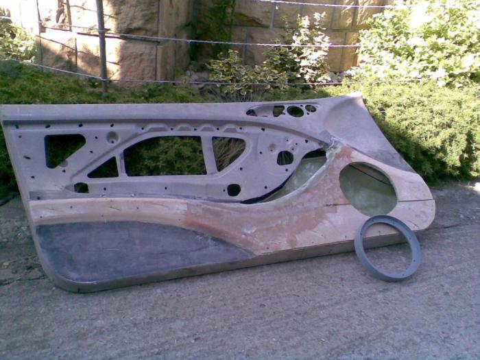

o 14.10.2010, 12:12 | 1morok
jednoznačne oceľ, je to najlacnejšie. alebo hliník/dural na výšky stredy a mosadz na stredobasy
foto k příspěvku  od 1morok
o 14.10.2010, 16:10 | hifim@ni@k
U hliníkových se mi celkem drolily závity a jeden šroub "zarostl" a ukroutil jsem ho. Proto jsem volil ocel.
