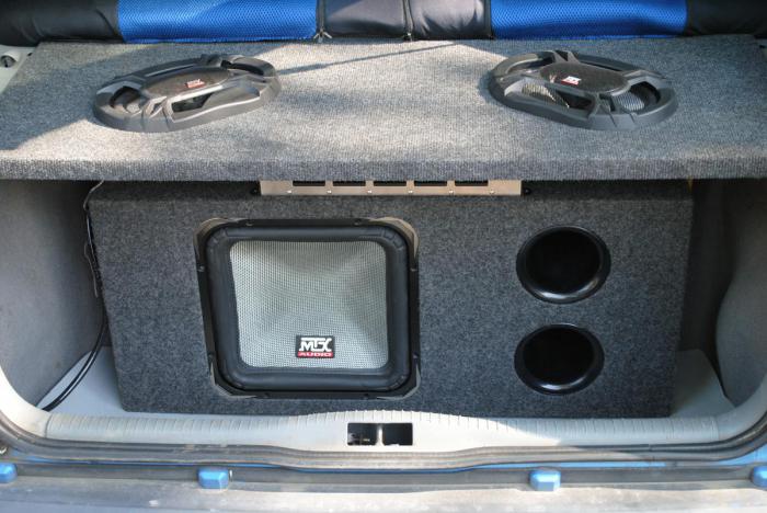

Před pár dny jsem se Vás tady už ptal na to, jak vyřešit, že mi vypadne zesilovač při vyšší hlasitosti čím by to mohlo být. Překostřil jsem baterku (má teď orig. kostru + novou asi 2x silnější kabel, než je orig.) Kostru zesilovače jsem dal na šroubek od pasů pod zadní sedadla, ale problém přetrvává. Zkoušel jsem dát 2 baterky (přes startovací kabely a nastartované auta) stejně to vypadlo, takže s názorem, že je málo šťávy pro zesik nesouhlasím. Než pošlu zesik na opravu, tak se chci naposled poradit, jestli ještě někoho cokoliv napadá, tak mi poraďte prosím.
Zesik je
Mono Autotek
RMS Power @ 4 ohms: 650
RMS Power @ 2 ohms: 1000
RMS Power @ 1 ohms: 1400
Precise, high-current capable digital power supply control circuit
Fidelity Exceeds Conventional D-Class Amp Designs
1-Ohm Impedance Stability
Less Energy / Current Needed From Vehicle Battery
Less Heat Compared to Other D-Class Amplifiers
A/B Class Amplifier Audio Quality
High Damping Factor For Improved Bass Impact
Subwooder - [ Link ]
Kabely Hollywood - 21,4 qmm
Auto - Škoda Felicie 1,3 (modrá barva) =D =D =D (jestli to není tím) =D =D
Poslední věc je, jestli nejste někdo z okolí Litoměřicka, že bychom to probrali nějak osobně.
Předem Vám všem děkuju!

Jsem laik a začátečník s autohifi, ale na pořádných bassech si potrpím. Ono to hraje, ale neužiju si to a hlavně nevyužiju to, co ten subáč snese a dokáže...vždy se zastavím tam, kde to zrovna začíná krásně dunět a třást se vším. Nerozumím ti, co to je "signálová Yka"?

woofer máš v bassreflexu předpokládám. Podle mě muže impedance při hraní klesnout hluboko pod 1 ohm a zesík to nedá, tím pak souvysí napetí na baterce. Nebo mužou bejt zkratovaný cívky na wooferu.

Zapojení mi doporučil rover (bývalý majitel zesiku) takže jedu na 2 ohmy. Do bedny nevidím, mám je terminál, kde je 2x + a 2x - a mám to zapojené na spodním - a + a na zesiku jsou za vedle sebe 2x - a 2x +, tak to mám na prvním a třetím výstupu (+ a -) Dík za kritiku, ale na nic víc jsem se tě neptal a za druhé nevím jak jinak bys řešil muziku ve staré feldě, kterou bys dostal. V mém případě a finanční situaci. Nechtěl jsem předělávat a dělat s ní nic zásadního.
o 10.10.2010, 20:31 | Lyssy
Jinak se omlouvám za překlep "subwooder - subwoofer" máš tam odkaz na něj ;o)
o 10.10.2010, 20:33 | Lyssy
bedna je bassreflex

při muzice impedance lítá nahoru a dolu. není tam stabilních 2 ohm. Jde i o naladění bedny.
o 10.10.2010, 20:57 | Lyssy
No, tak to bude nejspíš tím. Vypadává to nejčastěji na hlubokých bassech při rapu. Při poslechu popu se dostanu na vyšší hlasitost, než to vypadne. Tak kde mám hledat problém? Nebo jak problém vyřešit?

Bednu mi dělal uživatel rover na zakázku. Věděl přesně do čeho jí dávám, na co jí zapojím atd atd...
o 10.10.2010, 21:02 | petis
předělat bednu možná by stačilo zmenšit. a nastavit zesilovač.
o 10.10.2010, 21:05 | Lyssy
Zesilovač je dost stažený. Nastavoval jsem ho s roverem přes telefon, protože on ten zesik měl, tak věděl, co a jak ;o). Vysvětlete mi, jak může být problém v bedně. Měl jsem dřív subwoofery z auta doma na zesiku na 220 a dával jsem jím dost zabrat - dokud nezačaly zkreslovat, nebo z nich nešel divný brukot, že jsem poznal, že víc už nesnesou, tak jsem ubral, to u těchle novějších zesiku a reproduktorů už nejde? To je to vyrobené tak, aby to vypadlo?

jeden dotaz...napsal jsi že bedna ma terminal o 4 konektorech? pochopil jsem to zpravně?...basak je 2+2 ohmy?...a zapojil jsi jen 2 konektory...maš na terminalu nějake klemy?...neni možne že frčíš jen na jednu civku? ..bo 2+2 znamena zapojit wfr na 1 nebo 4 ohmy..bud do serie nebo paralel......nikoliv na 2...teda pokud jsem to z textu spravně pochopil
o 10.10.2010, 22:54 | Lyssy
dvě cívky - 4+4 ohmy. na terminalu jsou 4 výstupy - 2x červený + a 2x černý -. na terminálu jsou spojené plíškem plusy a mínusy spolu.
