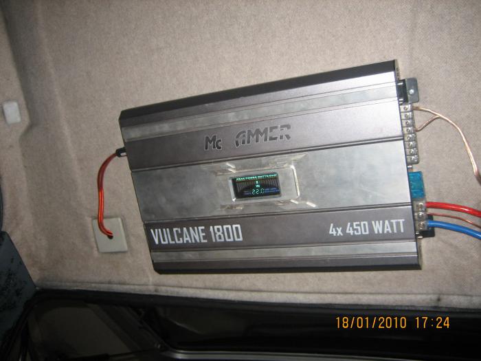

Já mam právě problémy stim můstkováním a ohmy,nevím přesně jak to využít.Proto vůbec nevim co by sedělo...já tam mam teď nějakýho Mc ammer Vulcane1800w,ale nevim zda je to dostatek nebo to jen má napsaný a neumí to....už jsem to měl předzapojený a jedu tak na to,ale nevim nevim no....co myslíte?

Tak pardon,1800 je jen modelova řada,jsem to popletl:)
o 07.10.2010, 10:28 | giuseppe
Komba: někdo Ti z nápisu odloupal "H", má to být MC Hammer. Jinak výkony RMS do 4ohmů jsem nenašel, tak nevím:-(
