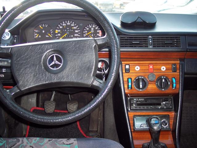

chtěl bych se zeptat, jestli někdo náhodou nedával do tohodle auta, nějakou vyjížděčku, nebo bych potřeboval poradit, jakou tam dát, jak je vidět na fotkách rádio je dost utopené a chce to vyjížděčku, která má nastavení i ve vodorovné poloze, vyjížděčka by měla mít pokud možno BT a pokud bude mít navi, jedině dobře, jen značkové zboží
Jo jestli někdo ví i co je tam za reproduktory, tak sem stím, díky

v palubce 12cm, uplnej atyp, po upravach lze dat 13cm ale musis upravit palubku, nebo redukci a 10cm nahoru a udelat stredobas dolu, nekdy mivaj i kapsy ppro repro ve dverich, jdou udelat i koupit od PM modifische
resil bych treba jen 1din dvd a externi monitor, on je tam docela schod kde je radio
a sklonem okna se docela blbe montuji ty vrchni repro, origo jsou jen nacvakavaci

13 cm se do palubky nevejdou, snad jedině kdyby se vysadilo přední sklo a nějak vyřezala palubka.. origo kapsy ve dveřích mají repra která hrajou do sedačky,takže nic moc.. kdyžtak mám na prodej tyto koaxy ESX přímo pro tento model do palubky..

Kvůli tomu schodu nad rádiem jedině tak kenwood KVT-526DVD,který má dvojitý výsuv.Nebo tak jako pan k007...
