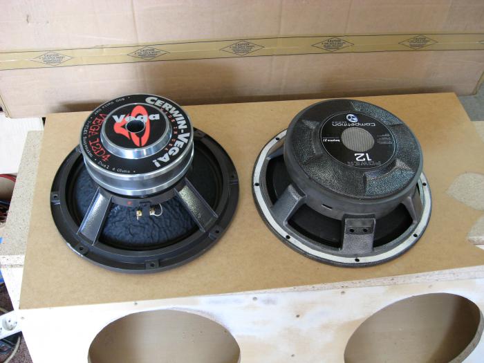

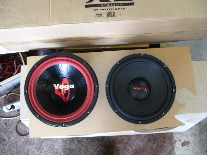

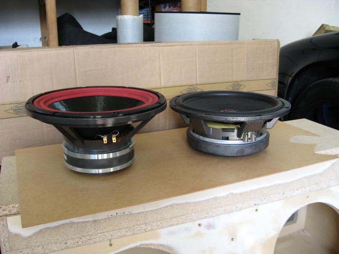

Nebudu tu psát žádný dlouhý slohy. Jednak to neumím a pak jsou tu na to mnohem lepší specialisti... :-)
Cerwiny se vyskytly tady v bazaru. Je to jeden z nich a jeho šťastným majitelem je Rover.
Jelikož ho Rover neměl honem kam namontovat, tak jsme si ho vypůjčili na malej testík...
V autě vozím Power 12-ku a parametrama jsou si hodně podobný. Až na výchylku. Američan má + - 19mm proti 9mm španělovi.
BR bedna něco přes 50l, laděná na 43Hz, monoblok Opus 500.1
Cerwin - první pokus byl se zapojením na 8ohmů. Kontrola super, tlak velkej...
Zapojení na 2ohmy. Tlak se zdál větší (že by Opus na 8ohmu dávál málo...), ale při vyšší výchylce byl o fousek pomalejší. Ovšem o proti kdejakýmu car basaku to byl pořát neskutečnej fofr a rana byla rana. Ne rrraaannnaaaaaaaaaa...
Po osazení zpět Beymou nebyly rozdíly nějak markantní. Ta je rychlá někdy až moc. Cerwin díky výchlce dokázal vzduch rozpumpovat více - bych řekl. Ale ne o moc.
Oba woofery dokážou hrát velkým tlakem a hodně velkou přesností. Kdo má rád tvrdej přesnej bas, jediná volba. Kdo se vyžívá v hučení a dlouhých basech ze kterých bolí uši, ruce pryč.
Parametry:
Beyma [ Link ]
Cerwin [ Link ]
U Beymy jsou rozdílné hodnoty nátrubku u manuálu na netu, oproti papíru co byl s reprem v krabici... Ale bednu dostala stejně jinou.
foto k příspěvku  od Boďa

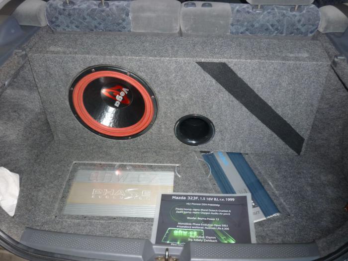

Boďa: Už to hraje v normální ozvučnici? Protože v tom "sudu" :) co sme to testovali v superbu, se mi vyšší basy nezamlouvali ani omylem. Ale nízko hrál hezky, to se musí nechat.
o 04.10.2010, 09:43 | wattman
...už byl v "normální" ozvučnici.
"v sudu"... :-))
