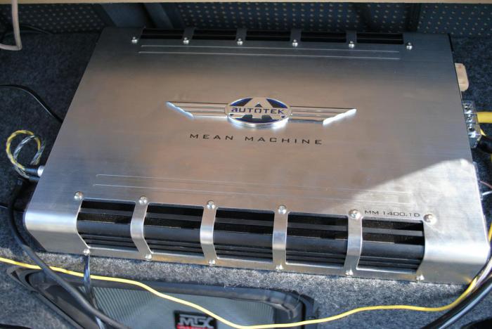

Lyssy Čau. Prosím Vás všechny o radu. Když pustím jakoukoliv písničku, která má dost bassů a zesílím monoblok, tak mi prostě vypadne. Slyšel jsem, že je chyba v zapojení a hlavně v napájení. Kde přesně bude problém? máte někdo zkušenosti? Poradíte mi? Předem dík za všechny odpovědi a názory!
jakej máš pokles napětí???
Co máš za baterku????
Jaké si použil kabely na napájení???
Co je to za monoblok???
....bez toho ti nikdo neporadí na neodepíše

Lyssy je to monoblok Autotek MM1400.1D, baterie je 75 A z Audi A4, kabely jsou Hollywood, ale průřez nevím. Muzika byla dělaná na zakázku od uživatele rovera. Pochybuji, že by mi dal slabé kabely. Říkal mi, že mám projít všechny napájecí kabely. Nenašel jsem nikde chybu...

Lyssy Když jsem stál se zaplým motorem a hrál, zvládalo to, když jsem jel a přidal, tak to vyplo. Může to být ukostřením? Mám krátkou Felicii, dal jsem to na šroub, který je na kostře auta a je to u zadního světla v kufru. Neodrbal jsem to, ta barva z toho nějak moc nejde. Myslíš, že to je ukostřením?

jjj bude to 100% kostrou, ale alternátor 50A nebo 70A co má felda + ta baterka tomu taky moc nepřidá :-(((
No hele kostru dej to na pořádnej bod třeba pod pásy
Překostři i baterku v motorovém prostoru
Všechno odrbej až na plech...vem 40/60 šmirgl a to by to bylo aby to nebylo :-)))
No říkal sem ti at to pořádně ukostříš a odřeš barvu . Baterky ani kabelů bych se nebál takovej odběr to zas nemá. Pokud si neposílil kostru i na baterce tak to udělej a tu kostru v kufru předělej k pásům .

Lyssy Díky za rady. Jen nevím, jestli mi to dovolí délka ukostřovacího kabelu! Snad mě nezabijete, když se zeptám: Jakým způsobem překostřit baterku v motorové části?
vyměň seriovou 10qmm od kasle na svorku baterky za aspoň 35-50qmm
26.09.2010, 21:52 |
Toxxx Bude to 100% kostra. Ja som to vyriesil tym ze som navaril srob na kostru auta a nemam ziadny problem:) Baterku som ukostril este raz ako pise tomas.V 50qmm kabelom.
Tak mam, da se i rict mel sem, stejnej problem. Sestava helix spxl 1000 a sw pio ts-w3002d4, taky zadny extra vykon 1kw rms na 2ohmy, baterka pc3000 kabely 50qmm, nejdriv ze to je kostrou, tak sem natah minus 50qmm kabel od baterky, beze zmeny. Posilil sem kostru od baterky 50qmm, vysledek prestaly problikavat svetla kdyz sem tomu nalozil, nez to teda vyplo. Baterka byla plne nabita zdrojem.

kostra u svetla v zadu ve feline tam je max 6ka sroubek a to jeste napikacu proc nedas kostru pod zadni sedacku
za dalsi ses si opravdu jistej zapojenim a ze to ten zesik udrzi trebas do 1ohm 70ka baterka pokud je starsi taky zadna diskarna
mi to delalo taky a kamos mi v zesiku vymenil proudovou diodu a bylo po problemu.a nebo jeste byl prehraty a je v cudu teplotni pojistka.pri vetsi zatezi vypadne jakoze se prehreje. posli ho Pavlovi 528 tel.+420 723580912
ja se přiklanim k diagnoze kostra ;) a jak už bylo napsano...viz. tomas.v atd.
