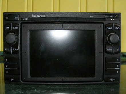

Milhauzz: Tak tady je foto snad mě pomužeš.. :-)) Když už by to nešlo na usb tak alespon aby jela ta CD.. Ale tady se asi nic nevymyslí,bude to rozbité.. :-D

Tak s touhle navigací si asi v pasti... Cd je jenom cd-rom na navigaci, takže jedině changer a poslouchat to z toho.

Monicka: typ máš napsaný nahoře: Škoda DX:-)))
Souhlas s Octávák. Pokud tam DX je od výroby, tak v autě musí být changer... Pokud tam je dodělávaný, tak koupit kabel a changer a šup, budou i CD:-))
A nabo prodat DX, k obnosu přihodit prachy co by stál changer s kabelem a instalace a už to nějakou 2DIN s USB a MP3 vyjde. Nevýhodou je zase ztráta ovládání z volantu a info na maxidotu.
