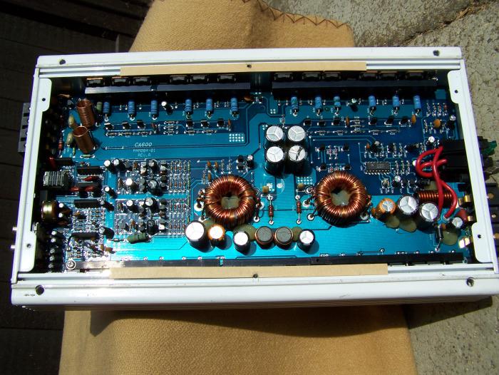

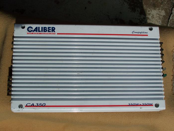

zrovna tu mám tuhle potvoru a zajímá mě využitelnost při 4ohmech v můstku na woofer a dále zda je stabilní v můstku na 2ohmy. Sice něco píšou, ale budu rád pokud se najde někdo kdo by měl s touto značkou i nejlépe typem zkušenost. Nejlépe pokud by někdo znal naměřené údaje. . . samozřejmě variantu zaslání k Pavlovi znám, to až nakonec. Jeví se celkem jako silný a pěkný bas.

je to dobry zesik,i jsem ho meril,ale mustek rozhodne neumi 2ohm

tady asi starší bráška, a naměřenej výkon docela slušněj. [ Link ]

díky za info, koukám že píšou že starší bráška 2ohmy v můstku umí?

die caliber der ersten -dritten baureihe (1gen. kompl. schwarz 2te. gen weiß 3gen competition ) sind sehr gute stufen
die haben ordentlich dampf (meist ca 20-30 % merh) gute kontrolle und einen ausgewogenen klang ...
die ca 350 ist die kleine schwester der ca 500 und die schiebt ordentlich ...
die ca350 sollte eigenlich folgende daten haben
2x90watt@4ohm
2x175watt@2ohm stereo
1x350watt@4ohm mono
Tri mode Fähig
Soft start
Hp Lp
die tatsächliche leistung sollte aber gut darüber liegen so das hier werte von um die 400-450 watt@4ohm mono rauskommen könnten ...
máš 3. řadu, dobrou kontrolu (DF). A ten němec, od kterýho jsem kopíroval, má prej 400-450W v můstku na 4ohmy.
