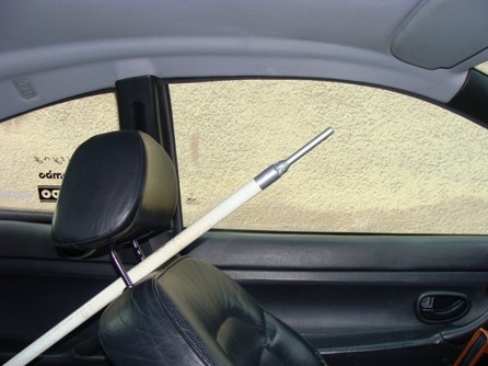

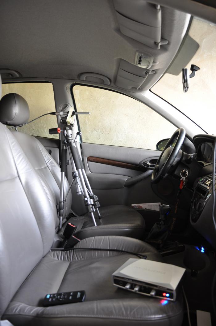

Měření v podání Franka Miketty.
Zvukovku v PC je vhodné zkusit zkalibrovat. Ale je možné, že některé vůbec nepůjdou. Také jsem zkoušel pouze integrovanou a od 10kHz padala jako prase.
Proto jsem se rozhodl investovat více. Ty nervy za to prostě nestojí. Alespoň mně ne. Raději pár přesčasů v klidu a je to doma.
Na více zahraničních forech jsem viděl tuto kombinaci, takže jsem vsadil na jistotu.
foto k příspěvku  od hifim@ni@k

hifim@ni@k: proc maju mikrofony tento smer??

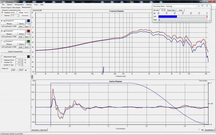

tak sem prisel ted z garaze a s vysledkama teda moc spokojenej nejsem :( ted sem to jeste zkousel doma na jinym repraku jestli mi to bude blbnout taky a nic...
takze problem je v tom ze nevim jak to zmerit kdyz mi signal do repraku de odjinud nez z ty zvukovky...

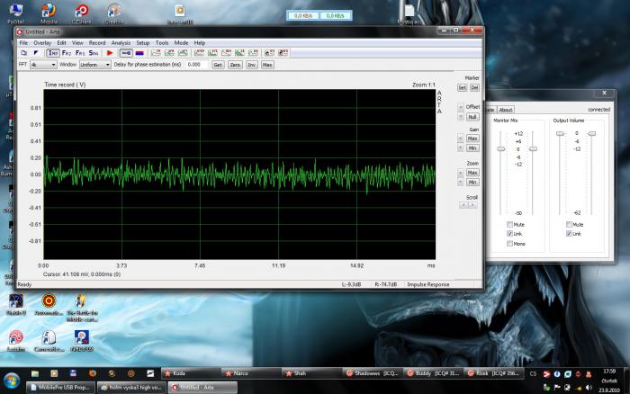

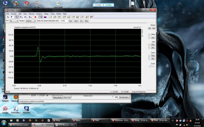

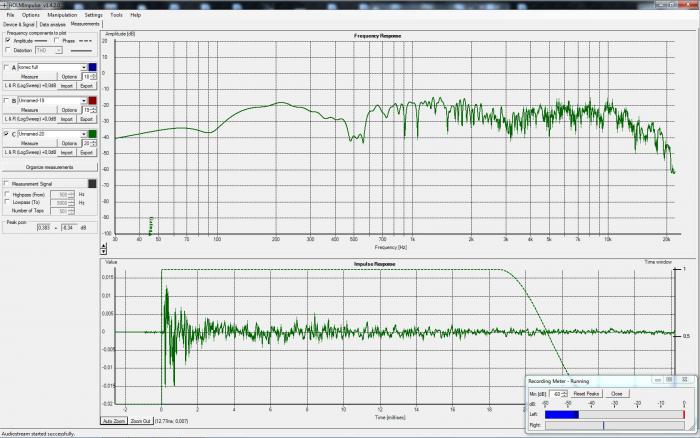

o 23.09.2010, 18:38 | buddy87
arta na vyskaci... uplny kraviny, ted se teda dost blbe zeptam ale pousti se ten ruzovej sum nebo cokoli na mereni z radia?
foto k příspěvku  od buddy87

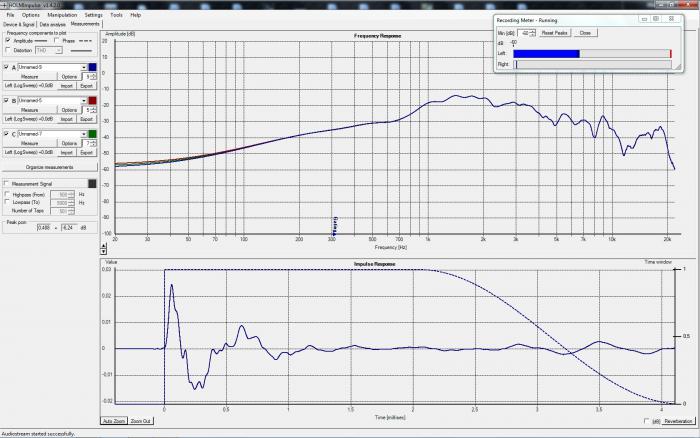

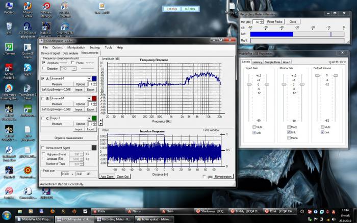

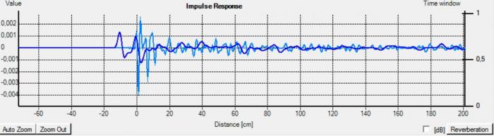

o 23.09.2010, 18:39 | buddy87
jeste screen z HOLMImpulse porad kraviny

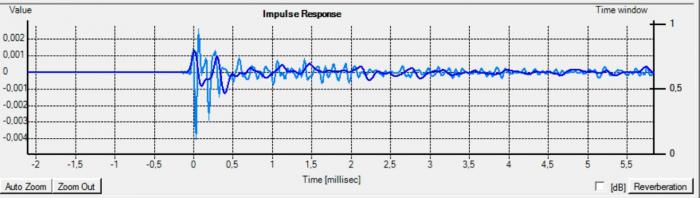

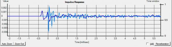

o 23.09.2010, 18:41 | buddy87 | Upraveno: 2010-09-23 18:56:09
a tohle je impulska co sem nameril doma na repraku kdyz sel merici signal ze zvukovky
o 23.09.2010, 18:51 | Dundee5
sa mi zda ze v Arte sa da nastavit ze generator je externy alebo priamo z Arty ale pri frekvencnej odozve si myslim ze musi byt generator priamo z Arty - teda nejakym Auxem do radia ze zvukovky... si myslim
o 23.09.2010, 18:59 | buddy87
jo to me ted doma napadlo ze bych udelal vystup ze zvukovky na aux do radia, pak by to resilo ten problem, vubec sem nad tim jak dostat merici signal do repraku v aute neuvazoval az dneska kdyz sem to chtel vyzkouset... tak zejtra to vyzkousim s tim auxem, nebo mozna jeste dneska uvidim jak bude cas
o 23.09.2010, 19:15 | -gregi-
Musis merat v loopbacku (OUT zvukovky na IN radia a ked budes merat, tak maj notebook odpojeny od siete). Nemeraj to pink noise-om, ale normalne sweep alebo MLSA.
Ten vyskac ti visiel dobre (inac je tam pekne vidno ako je nedostacujuca vzorkovacia frekvencia 48kHz)

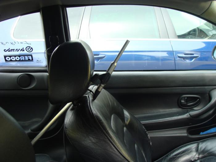

o 23.09.2010, 19:55 | buddy87
-gregi-: jo tak uz mam jasno diky zitra to zkusim znova, jinak vic ta zvukarna neumi nez jen 48kHz :( holt to musi stacit
hifim@ni@k: tak nahod naky grafy jestli mas, treba uz tu srovnanou charu konecnou, jinak v tom clanku co si sem daval psali neco o balancu ale to mi neprijde jako good reseni
jinak fotka z prvniho pokusu :) bohuzel zavit na drzaku na mikrofon nesedel se zavitem na stativu takze provizorni reseni :)

Ten holmimpuls si hleda zacatky sam ale pokud se meri faze tak se tam musi jen zadat offset, ten navod co tu postoval -gregi- o nekolik prispevku vejs je docela dobre srozumitelnej

HolmImpulse ano, staci si vybrat co ma hladat, ci najvacsi impulz, prvy kladny prekmit a atd. Dokonca si mozno menit x-ovu os, a zobrazit si bud ms alebo cm(teraz neviem ci cm alebo mm).

o 29.09.2010, 19:46 | buddy87 | Upraveno: 2010-09-29 20:01:47
tak jenom prikladam na ukazku, ze uz to konecne neco ukazuje, mereno doma teda frekvencka bez bedny pro jistotu 3x s offsetem a pocatkem impulzu v 0.
Vypada to ze dobry mereno 3x a 3x to samy
o 29.09.2010, 20:00 | buddy87
zajimavy teda co dela s tim stredobasem vyhybka primo od hertzu stredobas utlumi jen o -3dB
o 02.10.2010, 00:18 | buddy87 | Upraveno: 2010-10-02 00:33:30
Tak dneska sem poprvy konecne meril v aute, cely den v garazi, vysledek, screen dole. K tem bodum teda jak sem postupoval.
1. sem nastavil bohuzel od oka nebyl voltmetr, gain kolecka sou pod sebou tak to slo
2. hlasitost sem nastavil tak aby to nebylo moc potichu a aby tam nebyla jeste smycka
3. na zesiku sem nastavil hp filtr pro vysky na 1khz vic to nejde, na radiu pak jeste 2khz 12db/okt (alpiny sou chraneny ze v aktivu je defaultne nastavena vyhybka pro vysky,nejde dat na flat)
4. zfazovani, to bych rek mi dalo nejvic prace, zacal sem merenim levy strany vesjakce, nastavil offset (program holmimpuls) nameril sem stredobas, ten sem musel o 0,2ms zpozdit, snazil sem se to srovnat aby byl + - prvni velkej impulz vejsky a stredobasu na sobe na casovy ose, kdyz sem pak koukal na fazi tak nevim jestli maj bejt obe fazovy krivky na sobe nebo jen stejny krivky a co nejbliz k sobe (bohuzel uplne na sebe sem je nedostal). Pak sem to samy udelal s pravou stranou tam to vyslo kupodivu bez korekci (kontroloval sem i vzdalenosti obou menicu vuci mikraku, byly stejny) takze bez spozdeni (na radiu mam vysky jako front a stredy jako rear, takze levej rear (lv.stredobas) -0,2ms.
Pak sem porovnaval strany tam vyslo zpozdeni levy strany o 1,1ms myslim takze sem nastavil na radiu lv.front -1,1ms a lv.rear -1,3ms
5.ted vyhybky, zas sem zacal levou stranou nejdriv vyska pak stredobas, srovnal sem si zacatky impulzu na 0, konec okna tam by me zajimalo jestli musi byt stejna a jaka, dost se to tam totiz meni kdyz menim velikost, takze sem si s tim hral nakonec sem to nechal tak ze stred zacina na 100hz 24db/okt konci na 2,5khz 12db/okt, vyska 3,2khz 18db/okt, screen z vysledku dole
6. ekvalizace, jak je videt ze screenu dole propad mezi 500-600hz nevim duvod, ale ekvalizaci to zvednout o moc neslo
No a vysledek tu, jeste to neni konecny ale aspon sem si to uz osahal. Musim teda rict ze odrazu je tam v tom aute hafo...Asi proto tak vypada ta chara
o 10.02.2011, 18:49 | hifim@ni@k
Tweeter a Midrange posunuty vůči sobě o cca. 10.8cm...
o 10.02.2011, 18:52 | hifim@ni@k
To stejné pouze přepnuto na ms. PXA H70x se nastavuje v ms...
o 10.02.2011, 18:55 | hifim@ni@k
A konečně srovnáno...

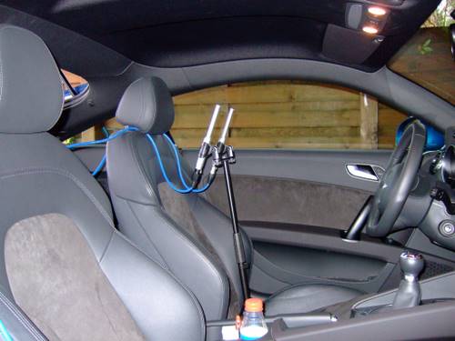

o 15.02.2011, 01:45 | noclue
hifi: hezky :-) btw by ma zaujimalo, ci merate s vodicom/posluchacom v aute alebo bez... lebo napr u mna je pri avom stredobase vyrazny rozdiel podla toho, ci tam to koleno mam alebo nie...
o 15.02.2011, 10:19 | Dundee5
noclue: ja meram bez seba... neviem kam by som dal mikrofon... jedine merat dvojkanalovo a kapsle dat do usi
o 15.02.2011, 10:54 | lukee_cz
noclue: ja teda taky bez lidi a stejne jezdim sam, tak spolujezdec me netrapi...ale uz sem shanel nafukovaci pannu na mereni, by ani nebyl problem s drzakem mikrofonu :)
o 16.02.2011, 16:10 | hifim@ni@k
Také měřím bez člověků. Ale bylo by zajímavé naměřit s řidičem, spolujezdcem a ve čtyřech lidech. PXA má na to úložných míst dost...
o 16.02.2011, 16:16 | hifim@ni@k
Ještě jedna fotka...

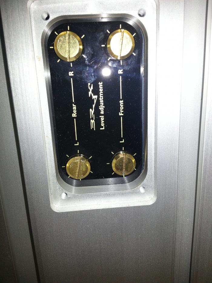

o 20.10.2013, 18:47 | radaman | Upraveno: 2013-10-20 18:47:59
nuddy87: Měřil jsem dnes. Abych to vůbec zvládl ptal jsem se Pavla528(ještě jednou díky Pavle!) jak vůbec nato :-D I já měl odlišný napětí +-20% na koncákach. JE nutno měřit !střídavý! proud. Na čemž jsem schořel poprvé...měřil jsem totiž stejnosměrný! A to mi vycházely taky mínusový hodnoty a byl jsem z toho špatnej. Dnes už ok. Zes 4x50 gain 3/4 a vycházeto to zhruba 90mV na vejšky a 170mV na středy. Jinak jsem pouštěl šum nebo ruzný konstantní frekvence. Repra musí být připojené...beznich měřit nic nejde. Foto jak vyšly natočený kolečka GAINů po srovnání napětí.
foto k příspěvku  od radaman
o 20.10.2013, 19:36 | buddy87
Diky moc radaman :) to by me nikdy nenapadlo merit stridavej proud v aute, tak to zitra vykousim, jinak ja dneska meril taky kvuli casovejm korekcim, po celym dni mereni sem se dostal k rozumenjm vysledkum,viz screen.
Spozdeni pak vyslo na:
leva vyska 1,5ms
levy stredobas 1,1ms
prava vyska 0,3ms
pravy stredobas 0ms (je nejdal)

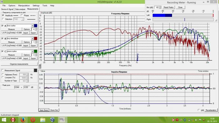

o 22.10.2013, 10:20 | buddy87
tak jsem zkousel merit ten stridavy proud na svorkach zesiku a nenameril sem vubec nic, asi to bude tim ze na tom multimetru je rozsah pro stridavej proud jen 200 a 500V takze si musim sehnat nakej s lepsim rozsahem
o 22.10.2013, 12:13 | lukee_cz
buddy87: jestli te to bavi, tak se mrkni na tohle [ Link ]
Misto multimetru pouzivam tento "radobyosciloskop" mimo serizeni gainu si tam kontroluju i kdy zacina zkreslovat radio a zesilovac (velize zhruba). Takze P88RS pres myslim 55 hlasitost nemam moc smysl atd

o 25.10.2013, 15:10 | buddy87 | Upraveno: 2013-10-25 15:10:55
No ja jelikoz nemuzu na svem zesiku Hifonics Recaro RX 8407 nastavovat levou a pravou stranu ale jen kanal 1,2 a 3,4 tak tim pro me tohle mereni neni mozny, co se tyce zbytku mereni, tak mam taky Behringera mikrak a m-audio mobilepre usb zvukovku.
Na tom mym screenu je krasne videt rozdil v charakteristice leve a prave vysky (modra a zelena) diky natoceni vuci mikrofonu, je teda divny ze modra krivka leva vyska je vuci mikrofonu vic zprima a v pasmu od 3 do 5kHz je tam propad oproti prave (zelene care) vysce ktera je vic pod uhlem, zkusim tu levou natocit trochu jinak.
