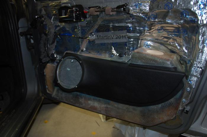

kedze chcem zrusit frontsub (proste ho tam uz nechcem z bezp. dovodov, lebo jazdime vacsinou dvaja) tak potrebujem troska podporit spodky...
mam 9L doorboardy, Thesis Sax potrebuju 6L, ale aj v tych 9L bez tlmenia nejdu zle. Zlomil sa mi opotrebovanim jeden mdf-kruzok, takze
budeme ozvucnice prerabat a dam tam hlinikove... Pri tej prilezitosti by som mohol prirobit aj BR. Z programov vychadza natrubok 50x180mm
pri 9L netto, tak troska dotlmim, nech akusticky vykompenzujem objem zabraty menicom a portom. Najprv to este skusim s drevenou bednickou, aktalne som ich supol do 12L s 50x130 a tam idu velmi dobre, napriek
BR este furt rychlo, aj ked to nie je az take superrychle ako v uzavrenke. Ist do BR alebo skor spodne pasmo troska na EQ?

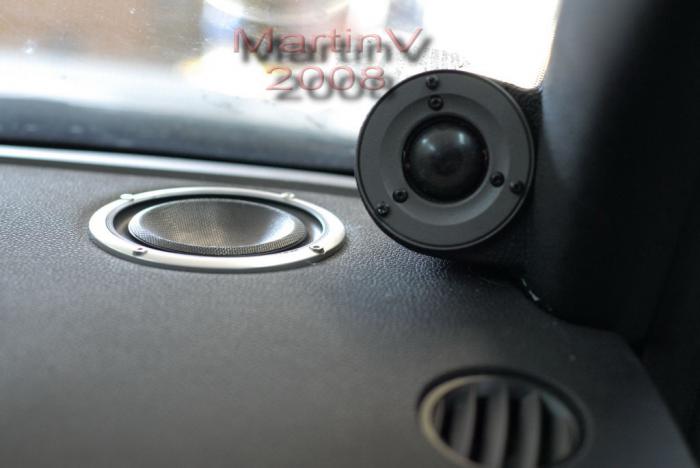

len doplnim aktualny stav s MM4 a Picolami.
stred a vyska urcite pojdu vedla seba
pasmo pre stredobasy bude rezane cez radio nad portu.

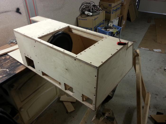

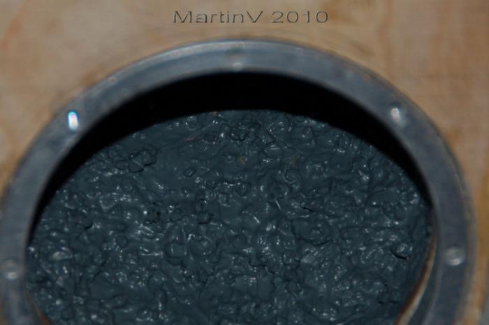

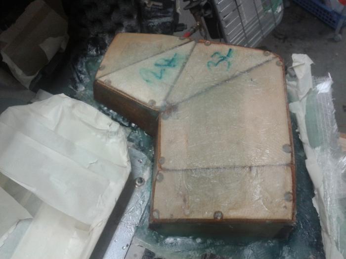

o 27.12.2010, 19:22 | noclue

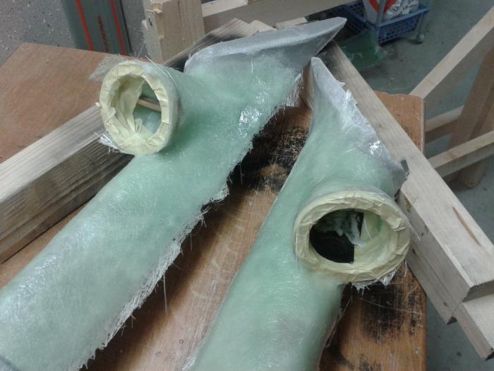

Kto uhadne?
foto k příspěvku  od noclue
o 27.12.2010, 19:23 | noclue
o 27.12.2010, 20:46 | Augi
1. lamino
2. nějakej sifl jako Brax :-)
o 28.12.2010, 10:03 | hifim@ni@k

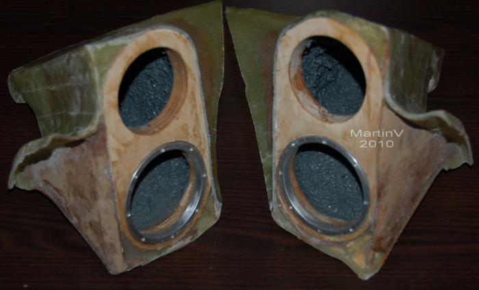

Vypadá to jako trojúhelníček k zrcátkům s ozvučnicí.

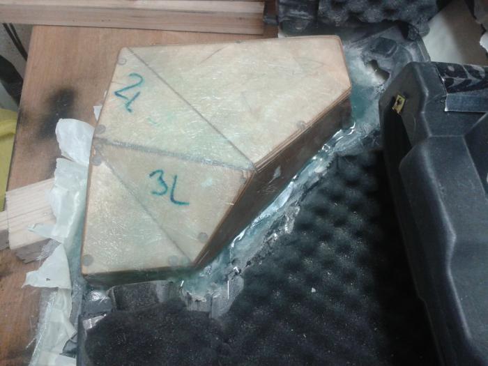

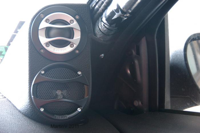

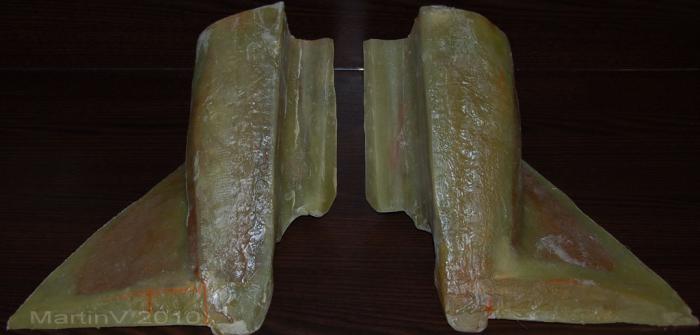

o 28.12.2010, 20:53 | noclue
ano, snehuliaci! ale nie len lamino, ale sendvic z 10mm mdf a zvonka lamino..
ale je to variotex siligum, ktory nevytvrdne ako brXx ale je makky gumeny

o 29.12.2010, 20:50 | noclue

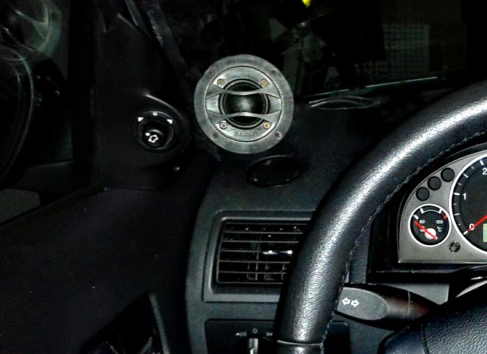

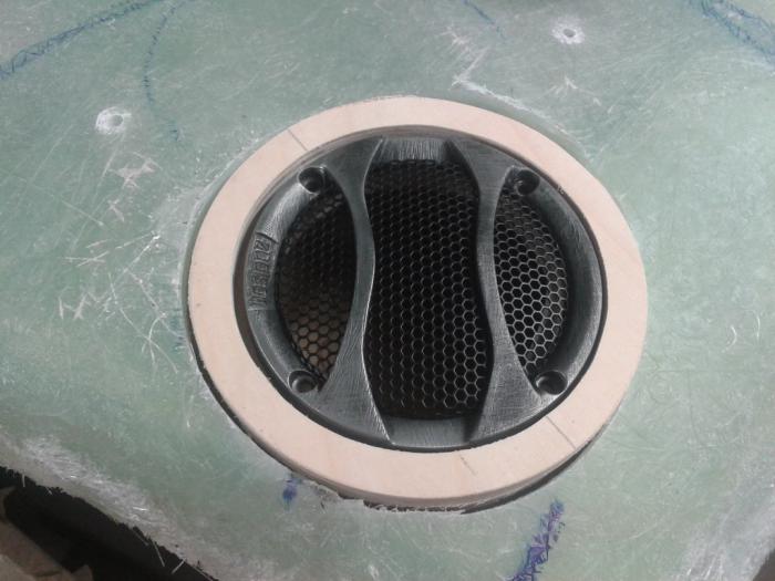

dnes som to strekol na cierno, nech to tolko nekrici, definitivny tvar a povrchova uprava sa bude robit na jar... cez vikend budu fotky z afta...
o 30.12.2010, 16:30 | noclue
foto mobilescu blescu
tak provizorne zapojene... dizajn sa bude riesit....
o 30.12.2010, 16:46 | Augi | Upraveno: 2010-12-30 17:47:19
Tak to je drsný... :-) Kam to směřuje? Zdá se mi že skoro na střed zadních sedadel...
o 30.12.2010, 18:17 | lukee_cz | Upraveno: 2010-12-30 19:18:29
vzdycky se mi fota tvojich instalaci moc libily, ale tady sem cekal, ze to takhle nejak dopadne :( ...snad to aspon hezky hraje :) je mi ale jasny, ze se toho moc vyresit pri zachovani objemu neda.

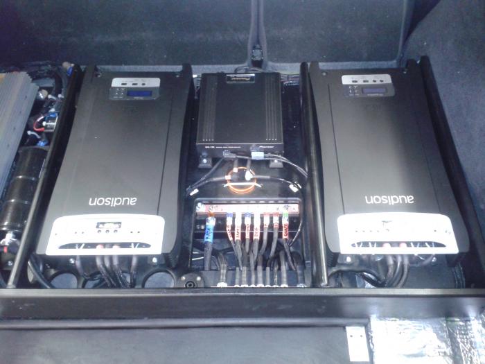

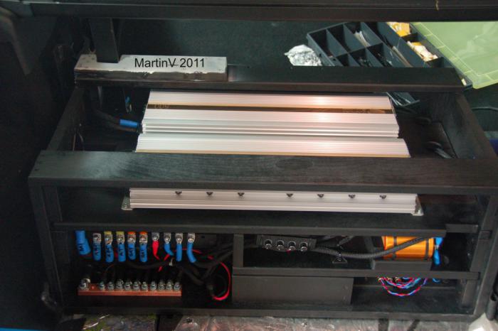

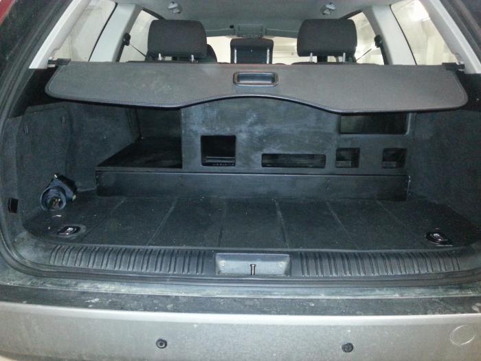

o 16.05.2011, 01:28 | noclue
zopar dojmov z vikendu, konecne hram
o 16.05.2011, 01:29 | noclue
o 16.05.2011, 01:30 | noclue
o 16.05.2011, 01:31 | noclue

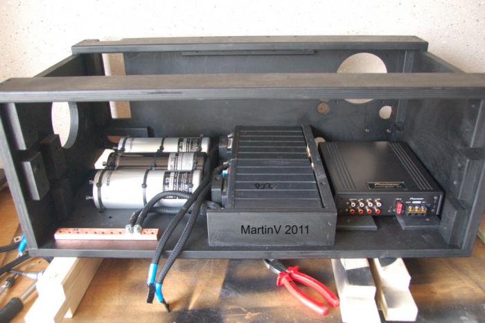

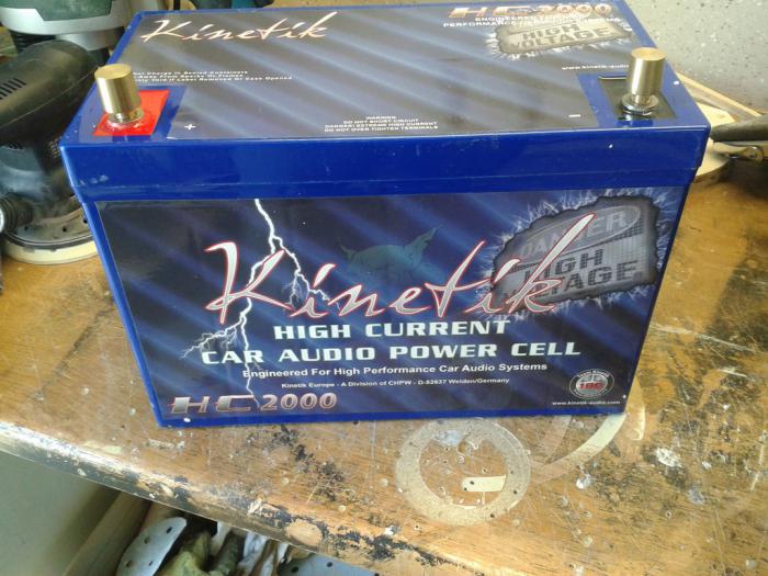

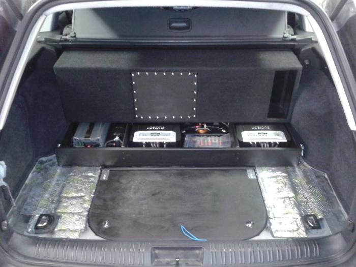

o 16.05.2011, 01:34 | noclue | Upraveno: 2011-05-16 01:35:28
2x 16Ah a poriadne kapacitory Audison 2xBSF 1,3F pre Studia a 1,0F pre Tru. DEQ ma 0,1F a DEX vpredu tiez 0,1F. Kratke kable, krimpovane oka.
o 16.05.2011, 14:37 | *konny*
Spokojenost - jak ti to hraje??
Konečně někdo, kdo si nemyslí, že dobrej kapacitor je zbytečnost :-)
o 16.05.2011, 16:47 | hifim@ni@k
Máš fotku těch domků s větším odstupem? Zajímá mně poměr velikosti. Také teď budu sloupky překopávat.
Ta elektrárna vzadu je úžasná. Nepojedeš nějaký sraz v ČR?
o 17.05.2011, 00:15 | noclue
konny: uplna, este formalne chyba sub, ale zvukovo je to uz pri prvom nastaveni vyhybiek a tcr podla ucha velmi slusne. to dobrej treba podciarknut. Ale bez 2 pridavnych bateriek by som ich nedaval :-)
hifi: foto bude, ale zraz v cr zial nie... budem asi v sr na 2 zrazoch zaciatkom jula...
o 17.05.2011, 18:42 | 1morok
konečne nejaká poriadna montáž, palec hore Martin!

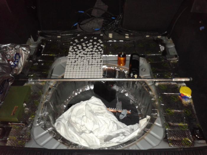

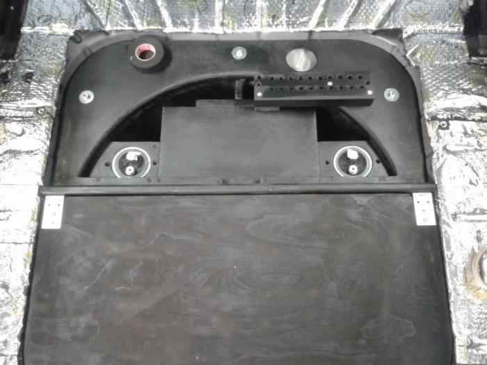

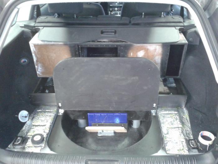

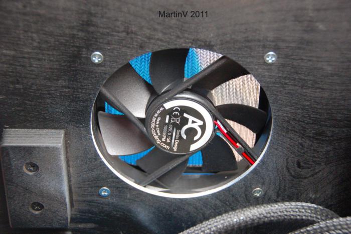

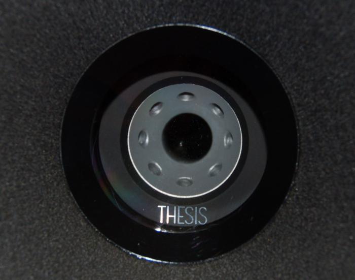

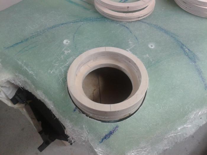

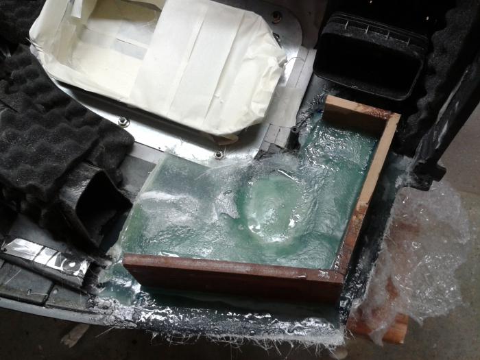

o 21.06.2011, 00:18 | noclue
o 21.06.2011, 00:19 | noclue
o 21.06.2011, 00:20 | noclue
a celkovy pohlad, zatial bez koberca

o 24.06.2011, 18:42 | hifim@ni@k
Pěkné. Jen mi stále chybí pořádné fotky domečků.

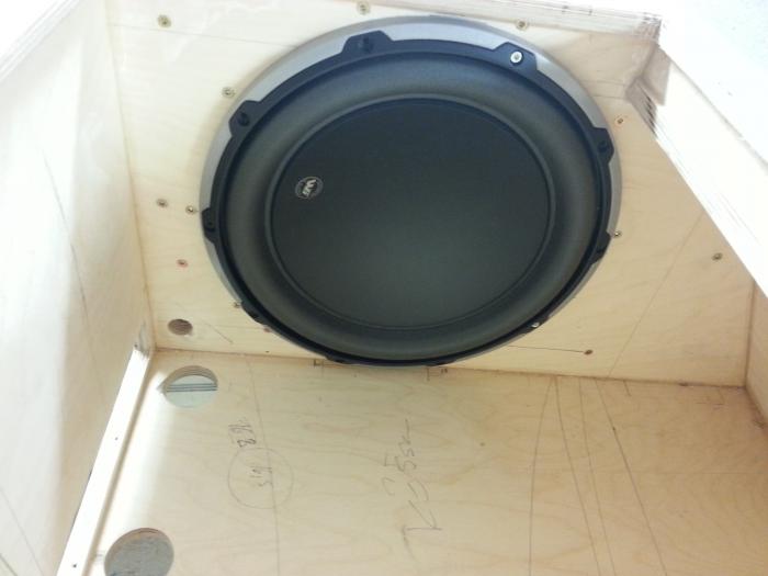

o 05.07.2011, 21:12 | raksop
Mal som možnosť dnes počuť a na 2-pokus sánka dole šefe.
o 07.07.2011, 00:57 | noclue
oskar: diky! dnes som meral znova, malinke korekcie, este to pomeram a popocuvam, ale ovela viac uz z toho vyzmykat neviem... dufam, ze sobota vyjde a budem si moct vypocut nejake zaujimave instalacie...
hifi: budu, len este sa riesi zatvorenie palubovky (diery po stredoch) a tapacir stlpikov...

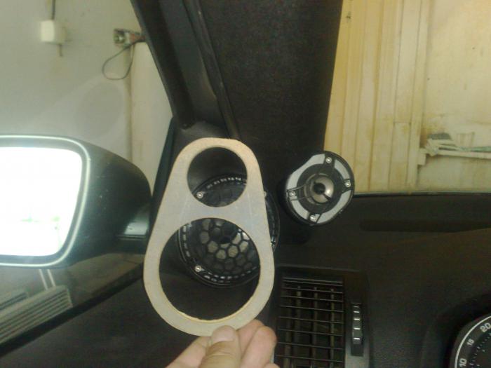

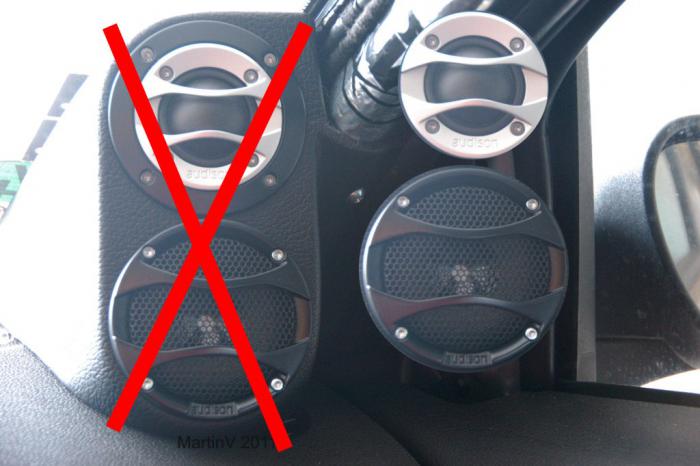

o 11.07.2011, 00:26 | noclue
2 oskar>
takto si to myslel s tym posunutim?
o 11.07.2011, 21:51 | raksop
Asi tak .
foto k příspěvku  od raksop
o 12.07.2011, 17:42 | hifim@ni@k
raksop: budeš předělávat?

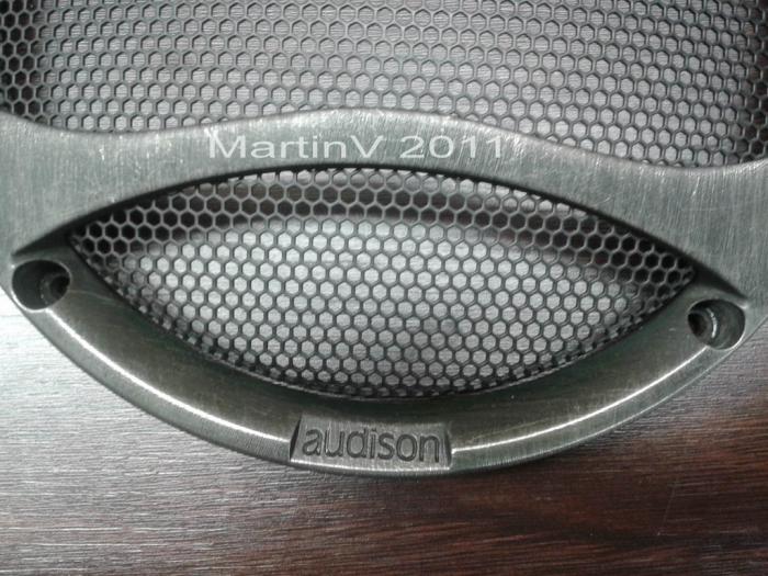

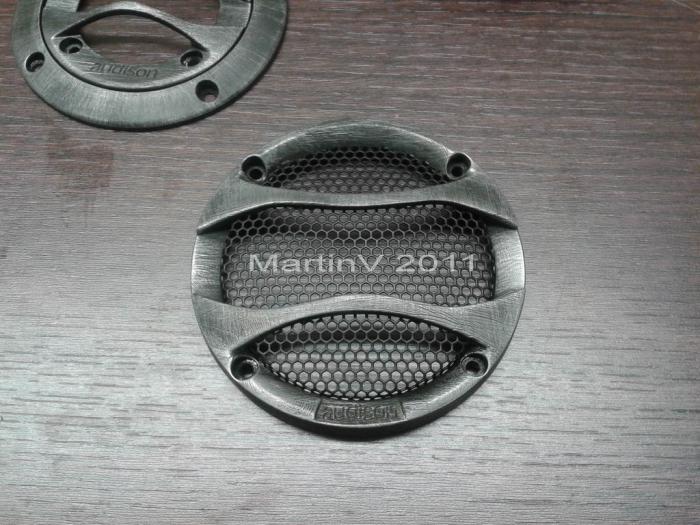

just in: thesis orchestra dark edition
o 26.08.2011, 19:30 | noclue
o 29.08.2011, 07:58 | hifim@ni@k
Mřížky parádní, bude spíše záležet jak si to sedne se zbytkem instalace a interiéru. Jsem zvědavý na závěrečné fotky.
o 29.08.2011, 16:48 | noclue

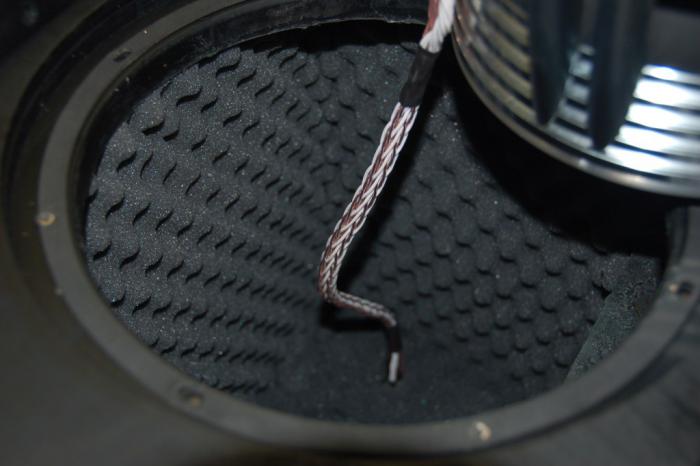

Po podarenom narodnom finale 2011 nastal celkom pruser na ME, kde som dostal uplne cudne body za sirku, hlbku, vzdialenost aj vsetky focusy. Kedze diery v palubovke uz mam od doby MM4, a pucul som dobru A4 s kombinociou P99/Thesis, tak ma to lakalo. Poslednu kvapku motivacie dodal ivls, a tak som kupil dalsiu plubovku, laminat, bulk stpcka....
o 28.03.2012, 21:15 | noclue
Palubovka naruby, trubky kurenia prec,airbag docasne prec, 7mm laminatu a ostatne steny z 10mm mdf a mpx. objem skoro 2 litre, aby som to este zvnutra mohol poriadne vytlmit.
o 28.03.2012, 21:43 | noclue
lava strana
o 28.03.2012, 21:45 | noclue
prava strana
o 28.03.2012, 21:46 | noclue
kruzky
a s mriezkou
o 28.03.2012, 21:51 | noclue
Horny laminat a horny kruzok nie je zatial pevne spojeny s palubovkou, bude len okrasny, prisrobovany....pojde k palubovke do stratena, bude potiahnuty kozenakou ako dvere stlpiky.
Spodny skruzok a reprak su jeden kus s palubovkou a ozvucnicou.

o 01.04.2012, 13:13 | noclue
stlpiky, este prebrusit a ide sa nastavovat....
o 03.04.2012, 00:54 | noclue
o 03.04.2012, 08:48 | lukee_cz
sem teda zvedavy na design pri lepsi finalni foto. kazdopadne je zajimave, ze pri vsech teoretickych uvahach co je a co neni dobry postup a jak by to melo byt a vypadat, to ve finale clovek udela uplne jinak :) a to uz je ted skoro u vsech :D
dalsi auto, co si velmi rad poslechnu, kdyz bude moznost ;)
o 03.04.2012, 10:05 | hifim@ni@k
Také počkám na lepší foto :-)
Teoretické úvahy vycházely z toho co platí a funguje v praxi u homehifi. V autě sedíš blízko a k jedné straně, takže je potřeba ty podmínky pouze upravit, nic víc. Důležité je, snažit se přijít na to, proč to tak funguje a nedívat se na to jako na nějaký zázrak.
Také doufám, že se potkáme na nějaké akci.
o 03.04.2012, 10:50 | swep
me mrzi ze sem v polsku nemohl poslechnout tu predchozi instalaci, tohle vypada zajimave, v mem vyberu noveho auta mondeo figuruje, tak sem zvedav jak tahle verze dopadne, co me trochu zarazi, je pozice stredu, prije mi ze je uz moc blizko hrany okna, Ivls jej ma o dost vic dovnitr auta. kdzy sem mel stred umisteny blizko okna v kadettu, tak to nefungovalo dobre bylo malo prostoru mezi menicem a celnim sklem ve vertikalni poloze
o 03.04.2012, 11:49 | noclue
ja som jednoducho okopiroval zatial najlepsie mne zname auto ODR A4, ten ma stred uplne pod sklom, ja som sa snazil mat stred co najdalej, dodava to hlbky a funguje to ovela lepsie ako AD MM4, ktore som mal. Len neviem, ci to je inym natocenim alebo menicom. Teraz to zmeram a nastavim a potom este skusim vysky uplne do rohu pod sklo ku stlpiku, kvazi na palubovku, co to spravi... Lepsie foto bude, ked to bude poriadne vybrusene a potiahnute :-) form follows funcion
o 03.04.2012, 23:41 | noclue
tak a prve nastavenie, meranie a pocuvanie pri umiestneni ako hore....
sirka: okno-okno
vyska: vacsina na urovni vyskacov, pri chesky demo disku niektore az po strop (spatne zrkadlo)
vzdialenost: polovica vzdialenosti medzi volantom a prednym sklom
hlbka: nieco po okno, nieco troska za okno
frekvencka: vlavo "diera" na 2-2,5kHz, to je dan za budiky a volant... co uz.
celkovo: zvukovo spokojnost, tak som sa zase raz mohol nezmyselne zavriet v garazi.
o 05.04.2012, 10:37 | hifim@ni@k | Upraveno: 2012-04-05 10:38:55
Středy mi také vyjdou až pod sklo. Také očekávám nějaký ten propad díky budíkům a volantu, v tom by měl mít asi ivls výhodu díky tomu umístění více vpředu.
Jsem zvědavý na pokus s výškou pod sklem. Možná jsem to někde přehlédl, kam máš směrované ty výšky teď?
swep: ten Kadet je spíše celý nějaký začarovaný, tam snad nefungovalo nikdy nic :-)
o 05.04.2012, 16:32 | noclue
hifi: pretinaju sa asi 10-15cm za opierkou vodica
o 06.04.2012, 11:42 | hifim@ni@k
Díky.

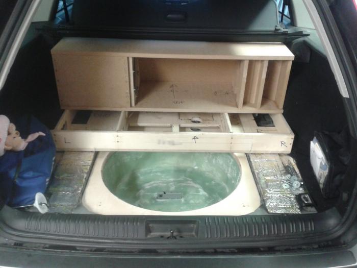

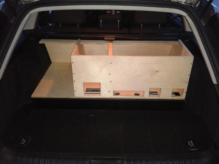

o 27.04.2012, 00:21 | noclue
tabula rasa
maly kartonovy model thesis zosikov...
objednana hawker datasafe hx 300
reifenreparaturkit
kable a oka
zajtra idem kupit pol tabule mpx a konecne raz nastartujem pilku...

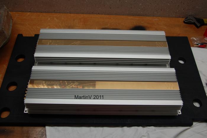

o 06.05.2012, 00:00 | noclue | Upraveno: 2012-05-06 00:01:53
sq 4th order bandpass pre thesis...

o 13.05.2012, 21:37 | noclue
A je to tu
4x55W skoro class A / 4x150W AB
2x80W skoro class A / 2x300W AB
Zajtra vraj pride Kinetik PC2000

Režim A/AB volíš ručně, nebo je to automatika?
o 14.05.2012, 16:26 | noclue
rucne, natvrdo :) maju celkovo 4 rezimy
o 14.05.2012, 23:23 | hifim@ni@k
Pěkně, v to jsem tak nějak doufal, asi dost nekompromisní konstrukce :-)

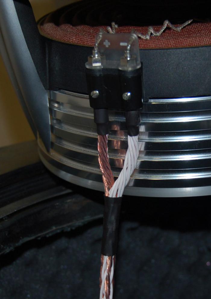

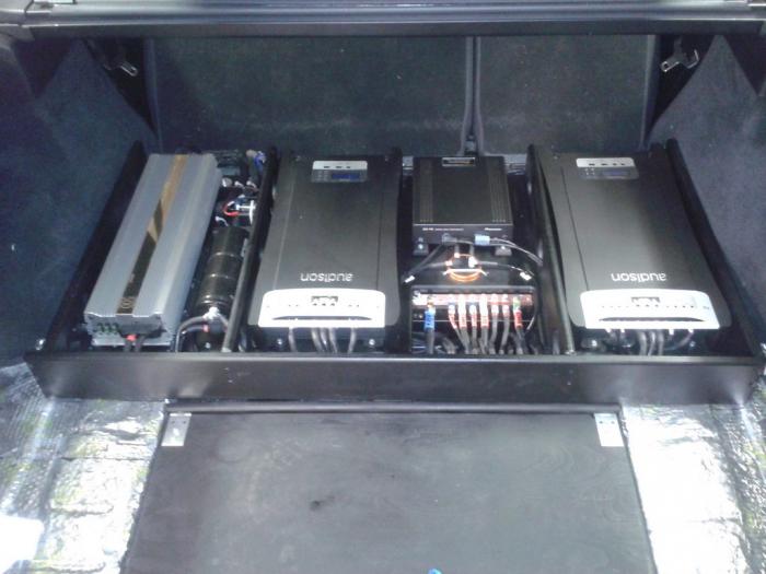

Dosla SQ baterka
o 22.05.2012, 23:42 | noclue
cap pre quattro a due
o 22.05.2012, 23:43 | noclue | Upraveno: 2012-05-22 23:44:20
hromobedna este pojde do koberca
o 22.05.2012, 23:44 | noclue | Upraveno: 2012-05-22 23:46:30
a tu je kinetik, zozadu este pride kryt

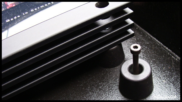

o 24.05.2012, 20:19 | hifim@ni@k | Upraveno: 2012-05-24 20:20:39
Jakou používáš barvu? Já použil tuto: [ Link ] a naprosto super. I na MDF stačí jedna, max 2 vrstvy. Nanášel jsem válečkem, při teplotě kolem 20st je za půl hodiny suchá a můžeš nanést další vrstvu. A válečkoval jsem doma, téměř nesmrdí.
Udělá to i pěknou strukturu:
foto k příspěvku  od hifim@ni@k

o 27.05.2012, 00:21 | noclue
nedoslo flexo, tak som pre dobre svedomie vytlmil hromobednu siligumom a potiahol kobercom...

o 08.06.2012, 00:43 | noclue
a je to tam
stirace stiraji
ostrikovace strikaji

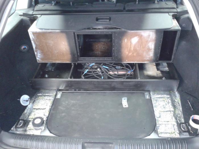

o 08.06.2012, 00:59 | noclue
kazdy zosik ma vlastny cap <30cm, pricom u thesis zosikov ide cap rovno do zdroja (za poistkou)
thesis maju po 1,3F, studio ma 1F
po zapnuti rychle nastavenie:
quattro do triedy A
due do triedy AB
nastavenie gainu
tcr za 5 minut podla ucha
prve dojmy:
viac detailov, vsade, necakal som taky rozdiel oproti tru.
vyska troska stratila, ale este je ok
vzdialenost vacsia ako napriamo
sirka ok
oproti zapcu dietnejsie spodky, na to bude BP, aby sa to dobehlo... len dufam, ze 10" bude stacit lebo 90L netto na 12W6 sa mi nechce obetovat.
ostava spravit:
nahodit sub - tu musim doriesit uchytenie bedne
potiahnut stlpiky
spravit kryt na zosiky a zabudovat ventilatory

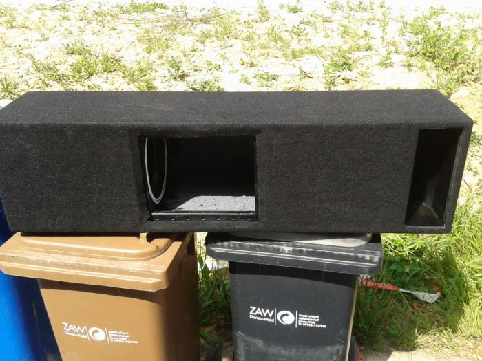

nahodeny sub, celkom zabava, na velky kombik je tam aj kick celkovo rozhodne lepsie ako doteraz... este ventilatory.... a .... stlpiky do kozenky

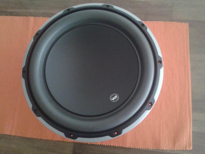

o 02.09.2012, 21:45 | noclue
este sme skusili pridat uder na 60Hz, hodi sa na to 12W6v2 v 100L netto bandpasse... do Nitry este pridem s Thesis 10-nou, ale uz sa tesim na platnu 18mm MPX
o 20.10.2012, 12:39 | noclue | Upraveno: 2012-10-20 12:45:49

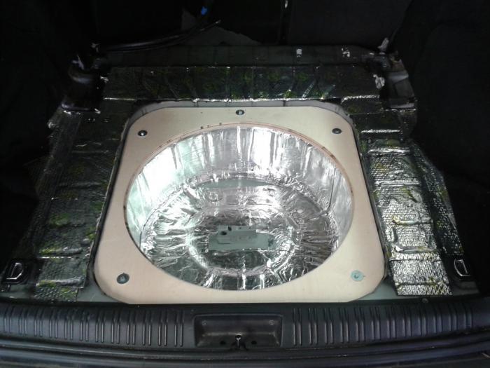

o 2 mesiace neskor> milasek a mpx su doma, ideme stavat. Uz sa tesim...
o 20.10.2012, 14:40 | TommyDS
takze nakoniec sa predsalen vracias k JL??? :)
o 20.10.2012, 19:02 | hifim@ni@k
Njn, plochu a Xmax nenahradíš.
MPX 18mm. Budeš dávat dvojitě? Nikdy jsem ještě nelepil desky k sobě na plocho, možná někdy příště.
o 21.10.2012, 01:18 | noclue
dosla 15mm ale nebudem lepit dvojmo naplocho, akurat prepazku, kde bude uchyteny menic, inak budu spocitane vystuhy

o 13.01.2013, 22:08 | noclue
je malo casu ale pomaly pribuda... integrovane vetranie zosikov.

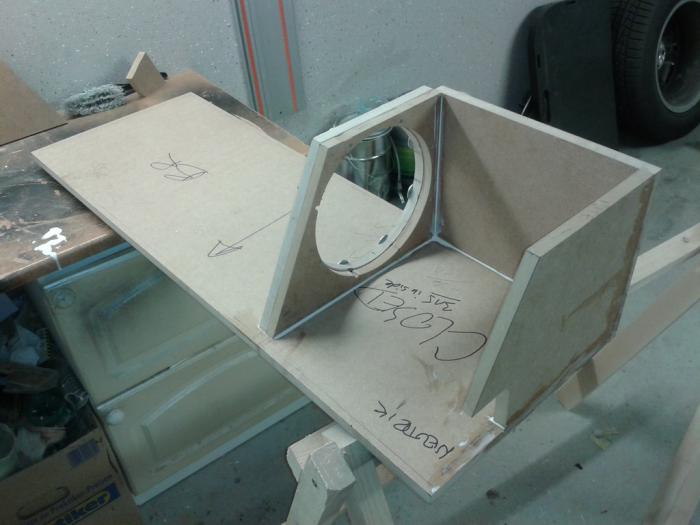

o 13.02.2013, 01:17 | noclue
o 13.02.2013, 01:18 | noclue
step by step

o 27.02.2013, 22:52 | noclue
este mriezky a koberec....
o 27.02.2013, 23:14 | noclue
prve tony a troska ladenia, zatial najraznejsi bas, co sa mi vo velkom kombiku podaril... od oscar peterson trio cez buena vista social club, dire straits, rage against the machine po sida.... nasiel som svoj posledny sub, ale to len preto, lebo sa mi 13w6v2 nevmesti...
o 28.02.2013, 07:34 | TommyDS
ten face je fakt dobry :D :D :D
o 28.02.2013, 08:28 | MARWiN
prosím tě, proč má ta bedna tolik otvorů? a ta velká díra nahoře tam zůstala nebo je nějak zaslepená?
o 28.02.2013, 20:59 | Toxxx
Dufam ze budem mat moznost toto auto pocut. Snad niekedy ked pojdem na SK za chlapcami na Eascu. Fakt je to luxus montaz.
o 28.02.2013, 23:15 | noclue
Male otvory su vetranie, pre studio a th-due su 80mm ventilatory, pre quattro je 120mm ventilator. Este sem pridu ochranne mriezky. To hore je servisny otvor, nejak sa musim dostat k menicu.
