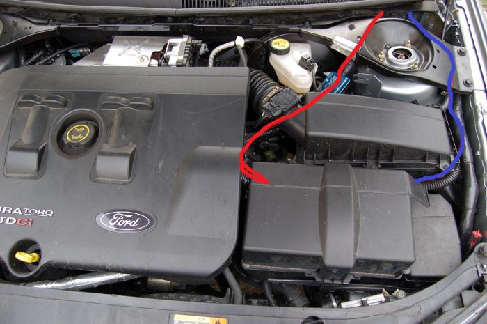

Čau lidi potřebuju poradit kudy tahnout napáječáky v mondeu mk3? Nechce se mi to tahat krz tu pruchodku jak je pod volandem páč tam 3 káble nedostanu. Mám jeden tip a to táhnout to v blatníku tzn. od motoru montážním otvorem k blatníku šlo by to kolem blinkru a pak by to vylezlo prahem takovym tim montážnim otvorem jak je v něm narvanej ten molitan(prostě podobně jako u escortu) ale nevim jestli je to průchozí, tak jestli už ste to někdo tahal tak mi to prosim napište, jo a ještě by mě zajmalo jak nějak inteligentně vyřešit průchod reprokabelu do dveří resp. jesli když ho připojim na ten konektor co tam je jestli to ty kontakty utáhnou (2,5qmm kabel příkon setu cca 2x90w rms), dík

mam 2x53qmm vo flexe
foto k příspěvku  od noclue

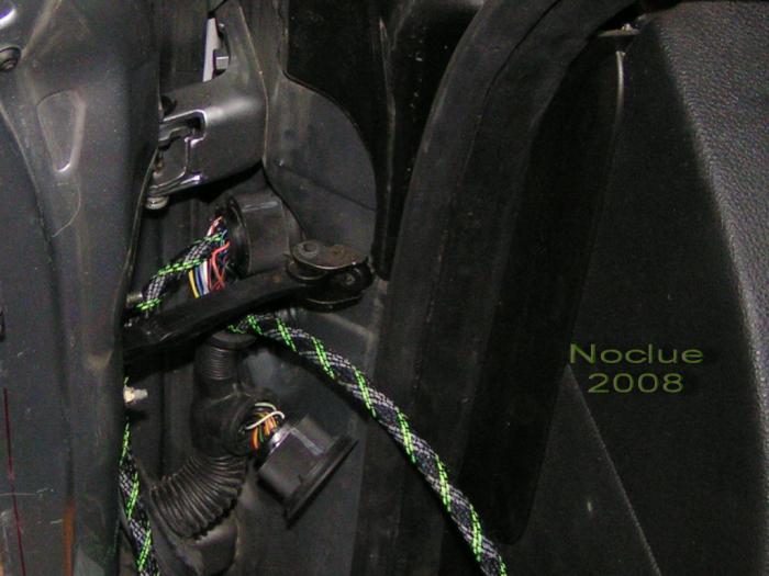

dvere s Kimber 8TC priemer kabla je tusim 8,2mm

cez blatnik to islo v MK2, tu je to hrozna sexovacka

takže jestlidobře rozumim tak si to tam dosteal krz tu pruchodku pod volantem jak sem psal jako první možnost, já sem to právě takhle dělal tátovy a dával sem 20qmm kabel a měl sem toho teda plný brejle ale jesi řikáš žes tam dostal 2x 53qmm tak tam asi 3x 25qmm dostanu, tak a ty dveře ztý fotky sem moc nepochopil jak si to udělal, jestlisi to provrtal a kábl protáhl a nebo si to napojil na ten konektor? jinak dík za rychlou odpověď

prevrtal, ale predtym este prehodil piny, aby sa to vyslo
