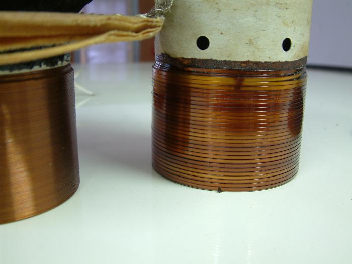

Pro tomase.V Tak jsem se dotoho hned pustil. Membrána by nešla zachránit ani při sebevětší snaze. Nešel odloupnout vrchlík kterej sem nechtěl za žádnou cenu zničit:-) Ted dubod proč to nespíš shořelo byl že se uvolnila membrána u cívky, a ta pak kmitala bez dalšího vedení. Jako je dost zničená:-)))))

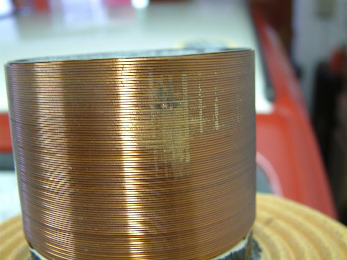

o 12.09.2010, 16:10 | petis
foto k příspěvku  od petis

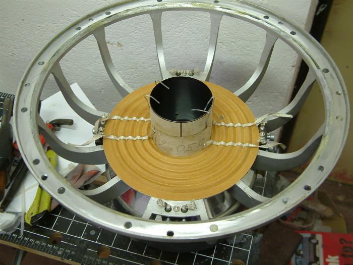

o 12.09.2010, 16:12 | petis
spidery mám vetší než tam byly, takže to bude oněco lepší co se týká výkonu a Xmaxu membrány

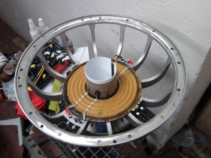

o 12.09.2010, 16:13 | petis
a takovej drát je na cívce:-)

ještě něco byly tam tři spidery. Dáme dva nebo necháme tři??

o 12.09.2010, 17:01 | tomas.V
mr.recon: hele nechám to na tobě :-) No o dBdragu neuvažuju a nevim jestli na hudbu nebudou 3spidery moc tuhý.
co ty na to?
...jako co je to za drát kua :-))))
oproti původní cívce je to neskutečnej rozdíl
Péťo sem říkal, že to bylo bez čmoudu a velice rychlé. To už dává docela smysl, že se utrhla membrána od kmitačky, protože 2cívky byly naprosto bez odporu. 3cívka s nesmyslnym odporem a 4 OK (ta ještě fungovala).

o 12.09.2010, 18:22 | petis
Dobře dáme tedy dva. Oni moc tyhle spidery neměknou takře by to mělo bejt vcajku. Membrána bude na Vyškově, ale radši to udělám ak vklidu doma. Nemá cenu něco uchvátat:-) Drát je silnej dost to jo:-)
o 12.09.2010, 18:28 | tomas.V
jak říkám, volba bude na tobě, ale sem radši pro 2 spidery, protože to MT po 1 reconu bylo dost tuhý
Jo v poho, nepospíchám na to až to bude, tak to bude.

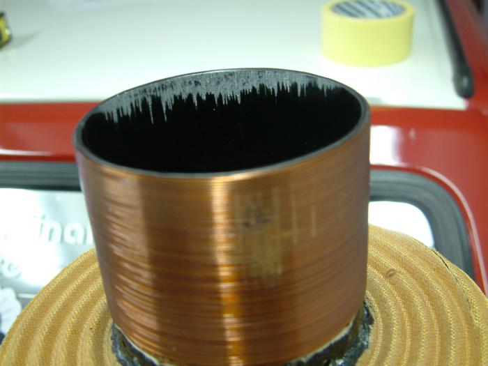

o 14.09.2010, 17:40 | petis
Tak už jen membránu a vrchlík a je hotovo.

o 14.09.2010, 19:13 | Kleneex
hezky si mu daval ;-)
same clipping tam byl videt....
A hezka prace petis :-)

Kleneex: dostával hodně a kolikrát sem si říkal, že je to až nemožný co vydrží.
Nooo a na Křivce byla konečná a hlavně bez čmoudu.Na fotkách od Petise je to vidět
kde se stala chyba
