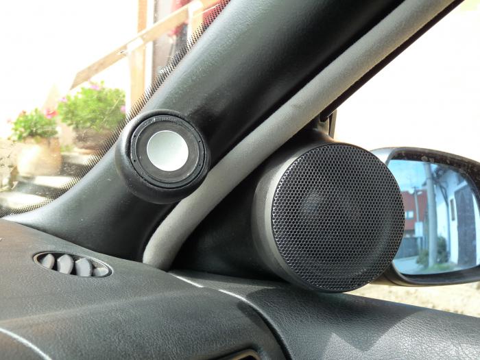

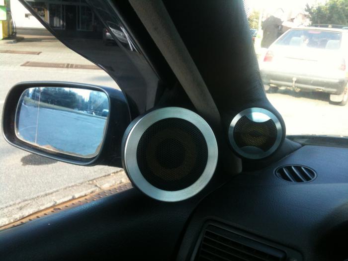

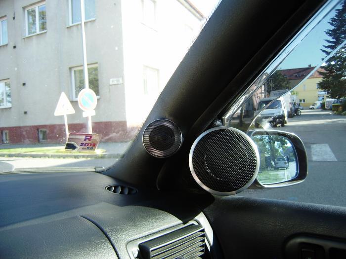

Zdravim vsetkych hifikov. Chcem sa trosku pochvalit s mojou druhou instalaciou do auta:) Viem ze to neni nic extra:) Tak napiste svoje kladne aj zaporne reakcie:)
foto k příspěvku  od Toxxx

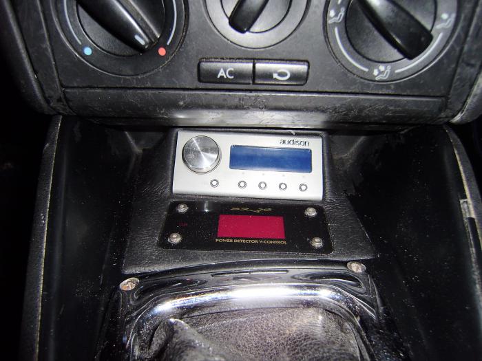

o 05.09.2010, 16:25 | Toxxx

o 05.09.2010, 17:34 | Pluto
Za mě pěkný...
o 05.09.2010, 17:50 | Seat Power
jednoduchy,ucelny za me moc dobry
o 05.09.2010, 18:13 | Augi
Dobrá volba zesíků :-)

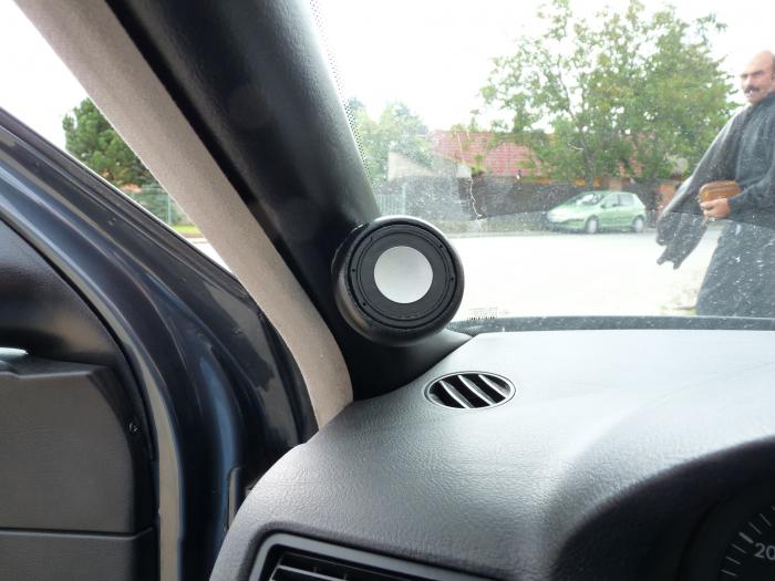

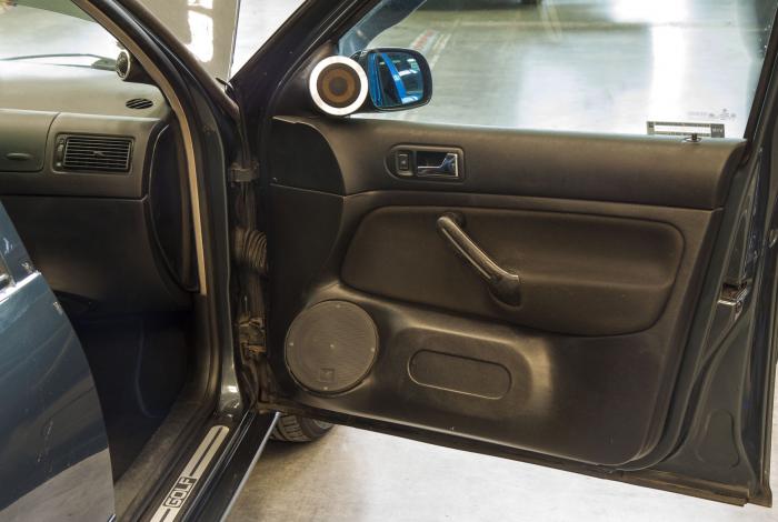

Zvukově výborné, pak se mi líbí povrch domečků a zpracování ozvučnice :-)))
Ještě sem pro nezasvědcené doplň osazení toho předku.

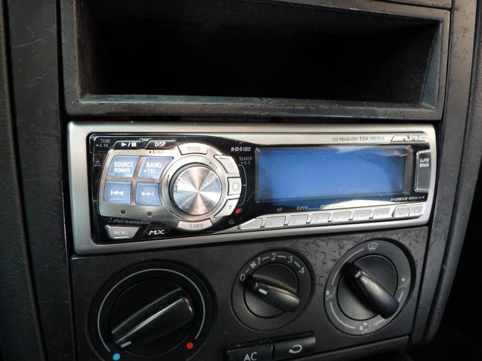

... a Alpina se do tý tmavý palubovky prostě nehodí, jinými slovy Pio je Pio :-)

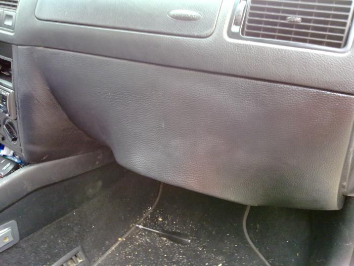

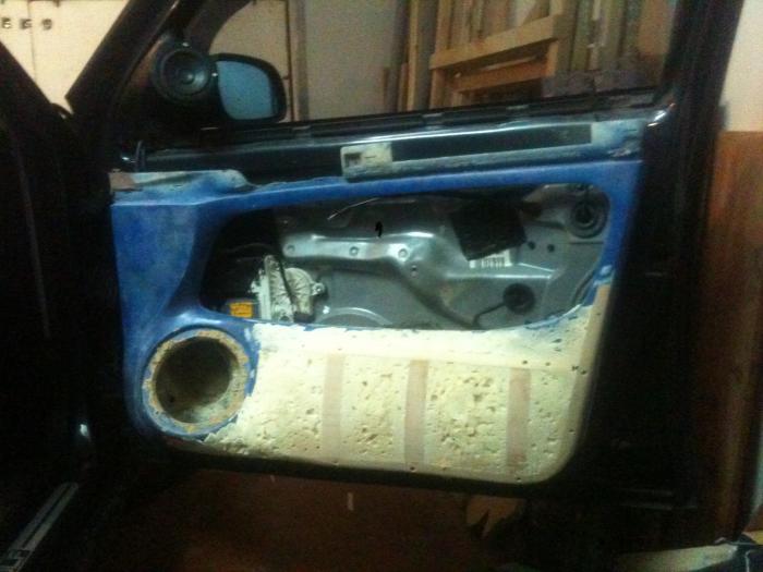

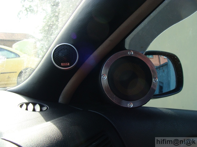

o 05.09.2010, 18:53 | hifim@ni@k | Upraveno: 2010-09-05 19:05:40
Zvuk byl dobrý, GZ v BR zajímavé.
Jak jsi vyřešil ty sloupky a ozvučnice pro DLS ? Je to natřené, čalounit nebudeš ?
K té Alpině by teoreticky stačilo sehnat tmavý rámeček.
o 05.09.2010, 18:58 | Toxxx
Takze. Vysky MB Quart QTF 40 Nano, stredy DLS U.R 2.5, stredobassy Audio System EX Phase. Za povrch domeckov na stredy a vysky moze Wattman a jeho bracha ktory je fakt sikovny:) Ozvucnicu vypocital,vyrobil a potiahol Wattman. Moc pekna praca a 8" robi divi:)
o 05.09.2010, 18:59 | Toxxx
Wattman: Sice sa nehodi ale je to proste Alpine:) A na P99RS niesu peniaze:)
o 05.09.2010, 19:02 | Toxxx

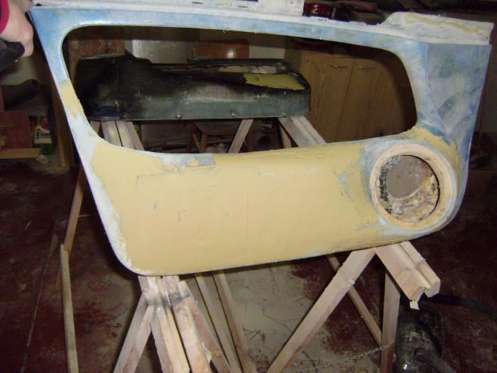

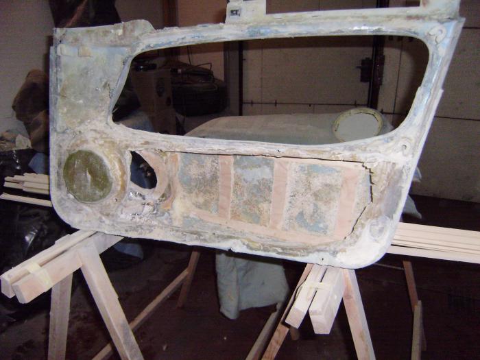

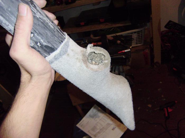

hifi: Stlpky a ozvucnice pre dls su nastriekane sprejom ktory robi hrbolky a vselijake nerovnosti:) Nakoniec sa to zalakovalo ciernym matom a vysledok vypada dobre. Calunit nebudem. S tymto som spokojny:)

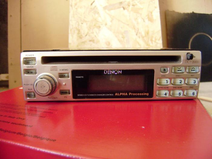

pěkně to vypadá a pěkně hraje jen bych vyhodil toho denona a skusil něco jiného řekl bych že je to slaby článek v jinak suprovém zvuku,jak sem se shodl i s wattmanem . Jinak za 1 :-) Edit:extra plus Audio systemu
o 05.09.2010, 20:34 | Toxxx
rover: Dik:) Je pravda za dca 3400 sa trochu straca ale ja neviem za co ho mam vymenit:(

Ještě popiš, který zesilovač co pohání. Možná by u toho Denona stačila výměna kondíků, jsou to už přece jen staré kusy.

Denon Dca 400 - Vysky
Denon Dca 3400 - Stredy
Audison Vrx 2.250 - Stredobassy
JL Slash 500/1 - Sub
hifi: Mozno by to stacilo ale ktovie ci sa nieco zmeni:(

Na vlastní oči ta povrchová úprava vypadá téměř jako koženka. Takže pokud chce někdo zkusit tento zajímavý způsob " čalounění ", tak do toho. Vypadá to fakt dobře.

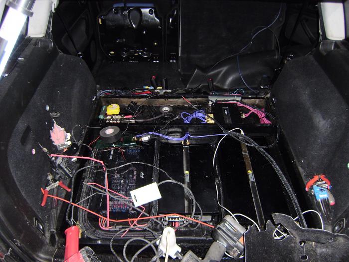

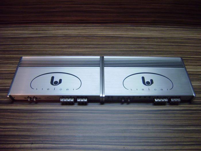

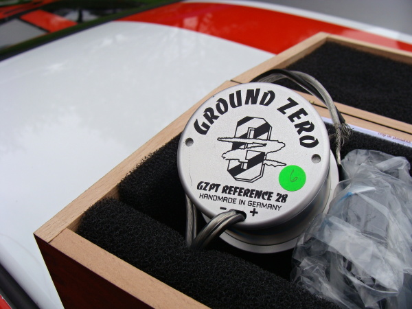

o 26.09.2010, 21:25 | Toxxx
Denony a GZ su uz minulost. Prisla nahrada Genesis four channel a Phase Aliante 12Si LTD:)

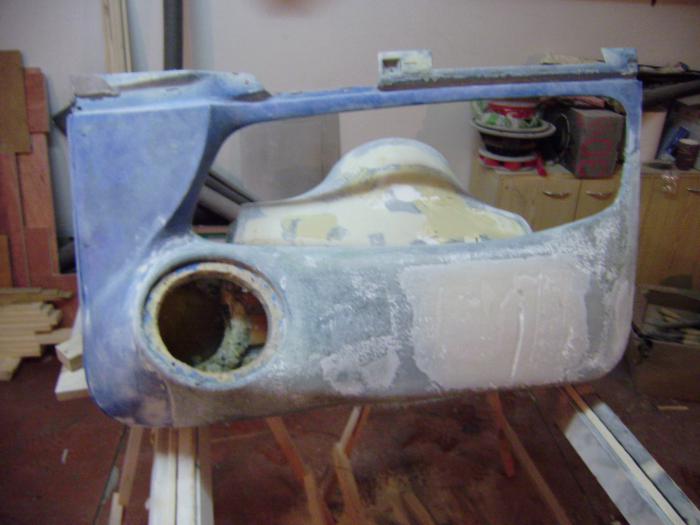

o 19.12.2010, 13:37 | Toxxx
Takze mam tu mensi upgrade. Prebehli neake vymeny a zmeny. Alpine 9835R nahradila Alpina DVA 9965. Miesto akt. vyhybky Kenwood KEC-600 prisiel dig. procak Audison Bit One. Oba Denony DCA-400 a DCA-3400 nahradil Genesis Four Channel. Sub Ground Zero GZHW 20 nahradil Phase Aliante 12" Si LTD. Bedna na Alianteho sa bude robit nova. Mensia a sirsia aby to tam sadlo. Vyrobu ma na starosti wattman z AHW. Dalej cinche od radia k procaku nahradil opticky kabel Oehlbach. Repro kabely boli vymenene za Neotechy. Tak to je asi zatial vsetko:)
o 19.12.2010, 13:40 | Toxxx
Neake fotky. Je tam trosku neporiadok:)
o 19.12.2010, 13:41 | Toxxx

o 19.12.2010, 14:03 | ivls
to je hadů :o)
do kolika půjde ten sw? - myslím objem
to ovládání procesoru, tak zůstane, nebo se na tom bude ještě pracovat? - abych se přiznal, tak se mi takto moc nelíbí
jinak pěkná práce - asi se už těšíš na sezonu :o)
o 19.12.2010, 14:26 | Toxxx
ivls: Objem 33L podla vyrobcu:) Ovladanie procaku je tam len tak hodene:) Este sa na tom bude pracovat;)Ale netusim kam ho este umiestnim.

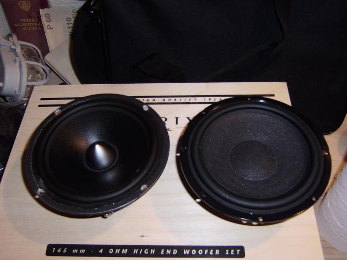

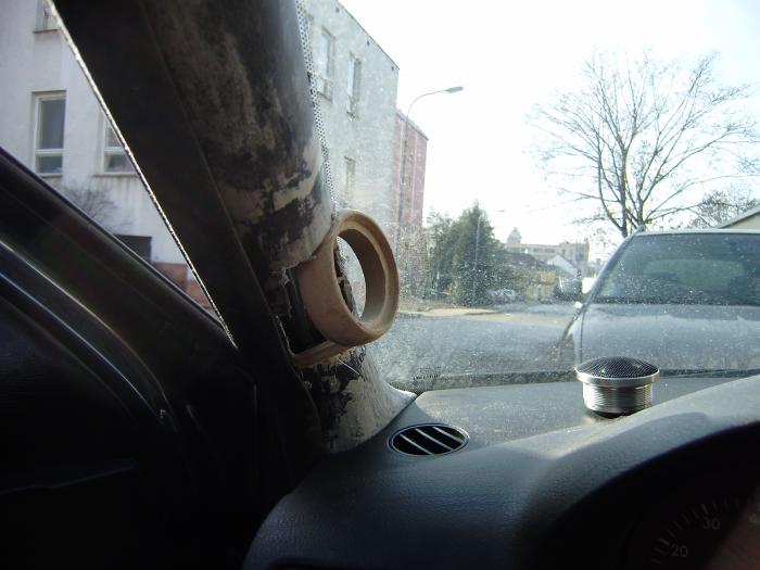

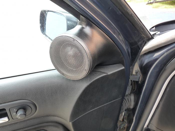

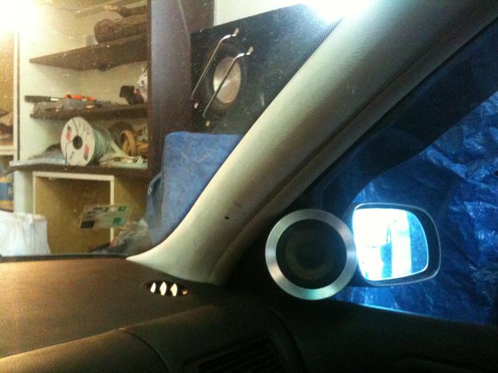

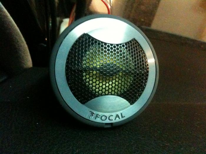

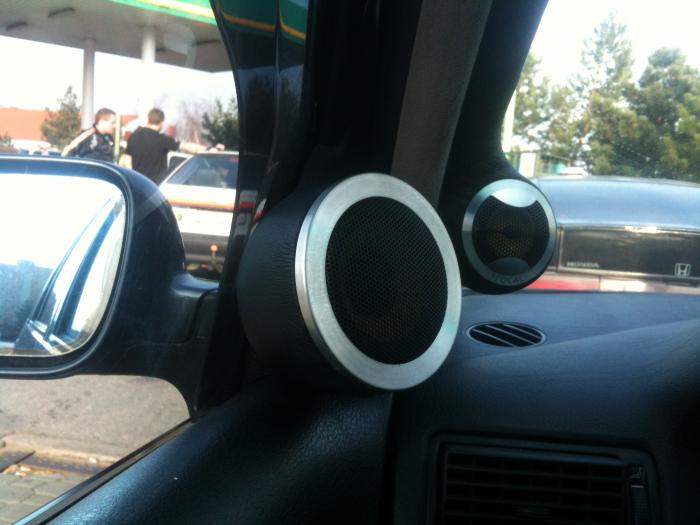

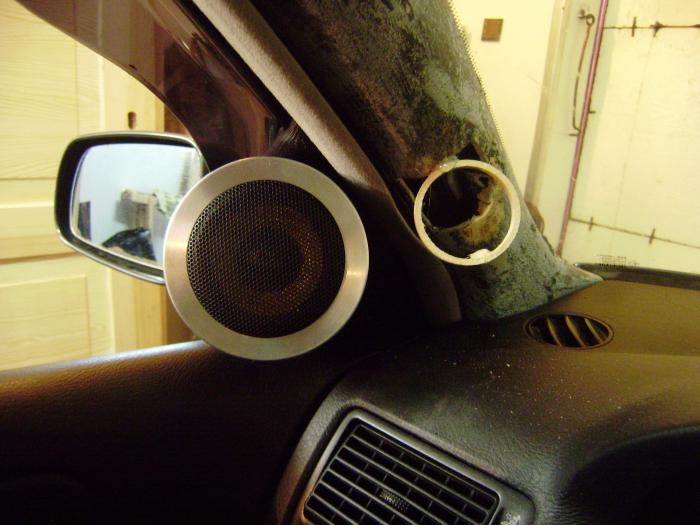

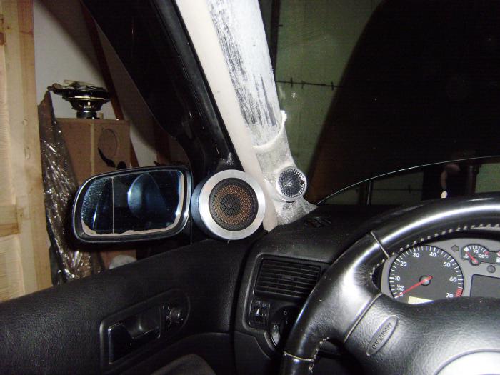

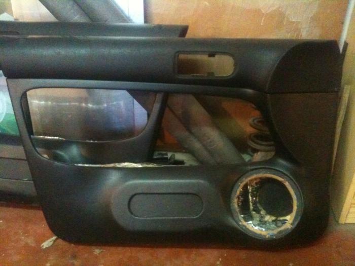

o 22.01.2011, 14:29 | Toxxx
Mam opat malu zmenu. Vysky MB Quart nahradili Audio System HS 25 Vol. Foto je z mobilu takze ziadna extra kvalita.
o 22.01.2011, 14:30 | Toxxx
o 22.01.2011, 14:31 | Toxxx
Este ma caka nasmerovanie stredakov a nasledne potiahnutie do pravej koze.
o 22.01.2011, 14:52 | ivls
nové výšky - že by od konnyho? - už jsi měl čas srovnat s původníma - pokud ano, tak, jaké rozdíly, jestli půjde popsat
střed zůstává ten, který byl? - už jsem znovu vše nepročítal znovu, tak snad mi toto info neuteklo
o 22.01.2011, 14:58 | Toxxx
ivls: Ano so od konnyho:) No moc dlho som to netestoval. Cca 2hodky. Da sa povedat ze su zvukovo rovnake. Ale MB Quarty boli ostrejsie a o nieco lepsie vykreslovali. Inak som nic ine nezaregistroval. Stejne som hluchy ako poleno:D Stredy som chcel tiez obmenit ale nemam moc miesta na ozvucnicu takze zostanu DLS UR 2.5.

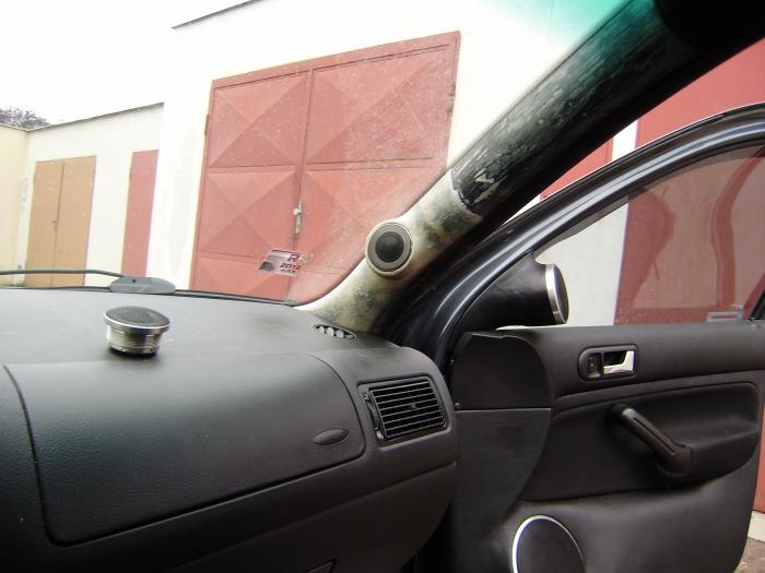

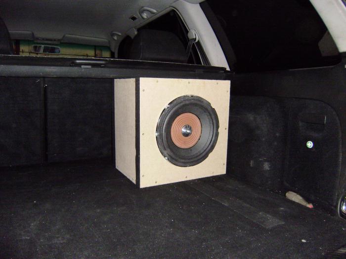

o 29.01.2011, 18:56 | Toxxx
o 29.01.2011, 18:58 | Toxxx
Takze nova bedna od Wattmana z AHW je v aute. Ako vzdy precizna praca:) Nakoniec je 30L.
o 29.01.2011, 19:00 | Toxxx
Stredaky su uz nasmerovane zhruba na rucnu brzdu a ziskal som aj vysku sceny lebo predtym mi hrali na krk.
o 29.01.2011, 19:01 | Toxxx
Takze uz zostava upratanie ovladacu procesoru a samozrejme ladenie co je asi to najtazsie:(

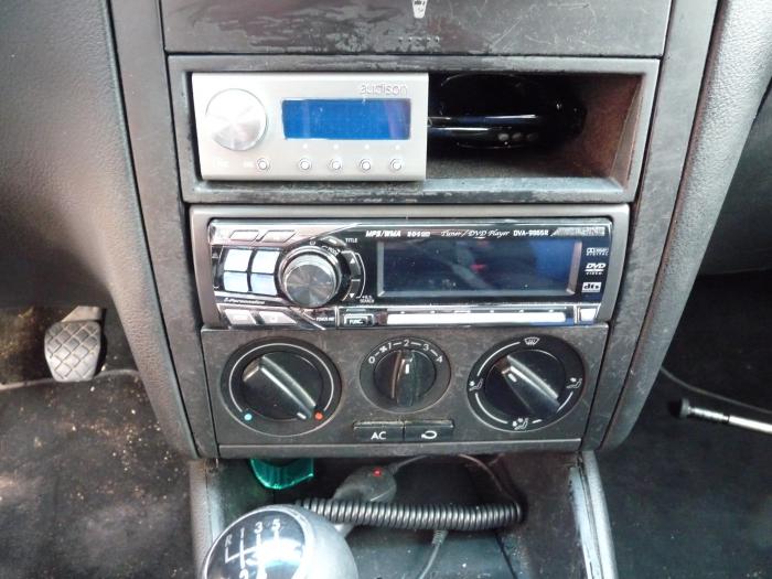

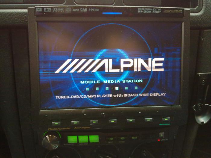

o 03.05.2011, 20:23 | Toxxx
Takze opat upgrade:) Neodolal som Ive 900:D Kedze sa mi pokazila DVA 9965 a 9887 neni pre mna a ani sa mi nepaci tak som skocil po starej babicke:) Chcel som P88RS lebo je co a tyka zvuku vyborna ale Alpine je srdcovka:D
o 03.05.2011, 20:37 | ivls
gratulace,
jinak ostatní vše hotovo? - za chvíli začínáme :o)
o 03.05.2011, 20:51 | Toxxx
Dik:)Vsetko je hotove ale este to neni na 100% naladene.Treba tam vychytat neake muchy. Ale inak Lukee a Hifim@ni@k s tym pohli velmi a konecne to hra:) Uz sa tesim na Vysoke Myto urcite pojdem:)
o 04.05.2011, 09:53 | hifim@ni@k
Naladit ten BitOne je peklo. Ani to snad nechci znovu zažít :)
Snad ta IVAna také nemá laser před smrtí.
o 04.05.2011, 18:58 | Toxxx
No snad sa nevzdame bez boja;) IVAna je uplne ok. Velmi zachovaly kusok ale stejne ju setrim. Frcim cez IPOD.

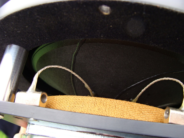

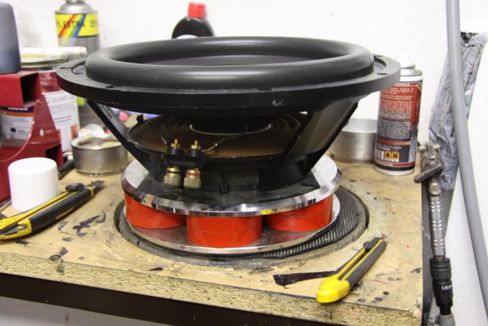

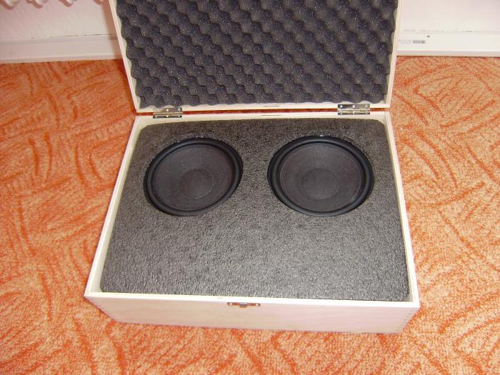

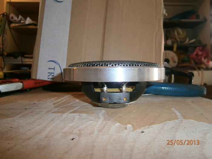

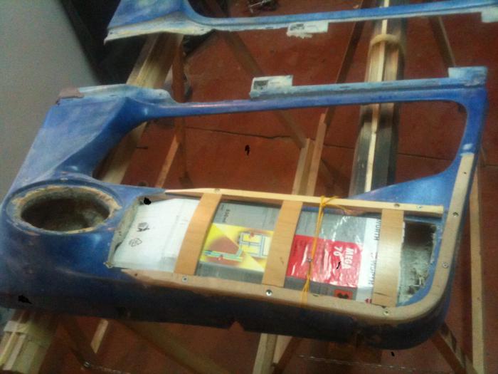

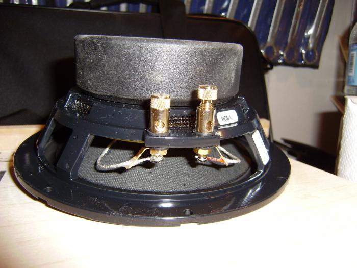

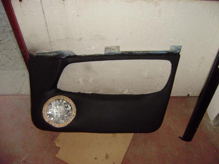

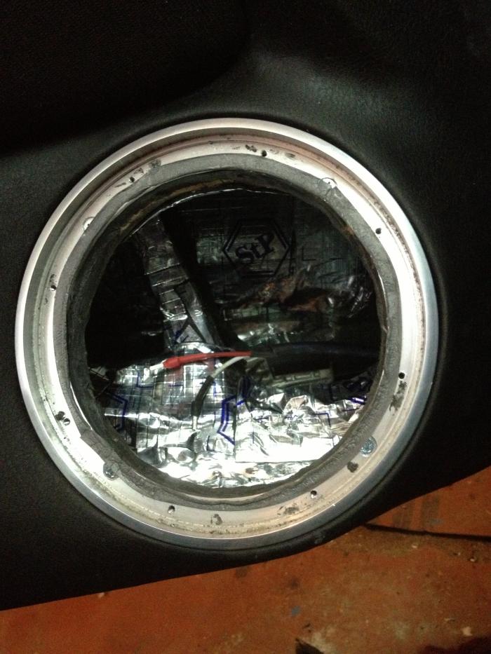

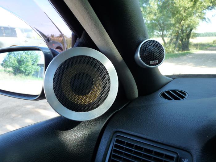

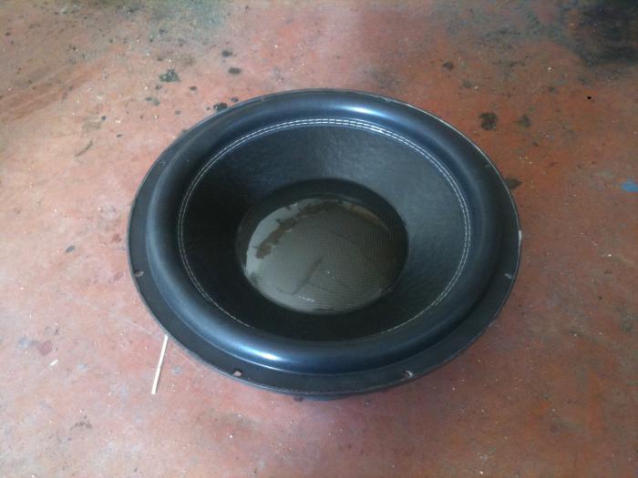

o 30.05.2011, 20:29 | Toxxx
Takze po dlhsej dobe opat male vylepsenie. Kedze kalota uz nebola dostatocna tak prisla nahrada:)
o 30.05.2011, 20:30 | Toxxx
o 30.05.2011, 20:36 | Aegis
mazec ! :-)
o 30.05.2011, 20:40 | Toxxx
Dik:)
o 30.05.2011, 20:42 | Radeggast
Hezká náhrada... :)
o 30.05.2011, 20:45 | Toxxx
A hlavne plnohodnotna:D
o 30.05.2011, 20:48 | rover (WoodTech)
Aaaaa pán je zjevně gurmán :-)
o 30.05.2011, 20:53 | Toxxx
:D
o 30.05.2011, 21:44 | Diner
tak tohle muzu;-) uz se tesim na poslech
o 30.05.2011, 21:50 | Toxxx
No sam som zvedavy az sa to sladi ako to dopadne:)
o 30.05.2011, 21:56 | ivls
ha :oP
super
a co prvni dojmy ve zvuku?
o 30.05.2011, 22:07 | Toxxx
No samozrejme skvele:) Je to dost velky rozdiel:) Pustil som ich od 250Hz a stredobassy do 250Hz ale stejne to musime promerit aby sa zistilo ci tak nizko vobec pojdu:)

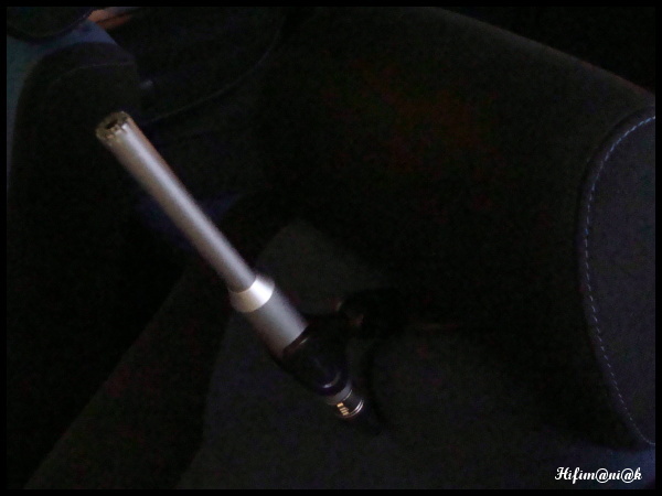

o 31.05.2011, 18:26 | hifim@ni@k | Upraveno: 2011-05-31 18:29:39
Tak to nemá chybu. Takto jsem si to nějak představoval. Už jsi je trochu stáhnul?
3 W2 Be má Fs 189Hz, takže 250Hz by neměl být problém. Uvidíme co ukáže mikrák. Bude záležet na ozvučnici.
erix7: problém je, že použitelných středů je jako šafránu. Vzhledem k ceně ani snad konkurenci nemají. Rozumný objem, požadované Fs a malý rozměr. Vzhledem k tomu je i ta cena pecka.

hifi: Uz som ich stiahol ale stejne to bude este treba poladit. Ozvucnicu som zhruba pocital a vyslo mi cca 400ml tak snad to bude stacit;) Ale az to potvrdi mikrak budem spokojnejsi.

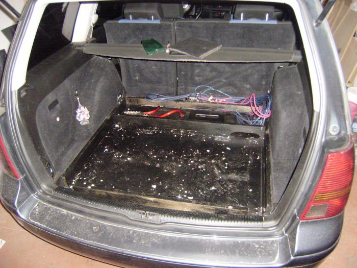

o 01.06.2011, 21:29 | Toxxx
Snad to stihnem do Pardubic:)
o 01.06.2011, 21:32 | ivls
hooodne dobra prace, pane
o 01.06.2011, 21:34 | Toxxx
Dik:) Ale este to potrva nez to dokoncim:)

o 02.06.2011, 16:31 | hifim@ni@k
Dobře. Vidíš to, procesor, plnohodnotné středy a sub v kastlíku jsem ti "nutil" už dříve a je to tady :-) V příštím autě už to uděláme rovnou a to bude ušetřených peněz, nervů a hlavně času. Ale je dobré si tím projít.

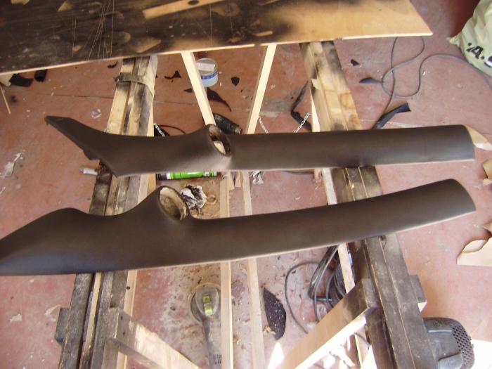

o 02.06.2011, 20:44 | Toxxx

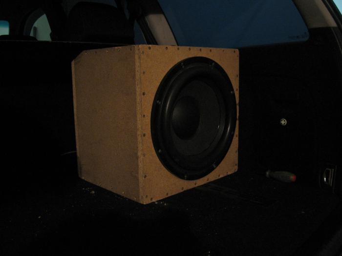

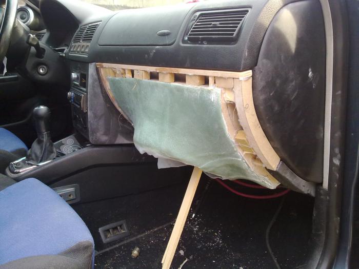

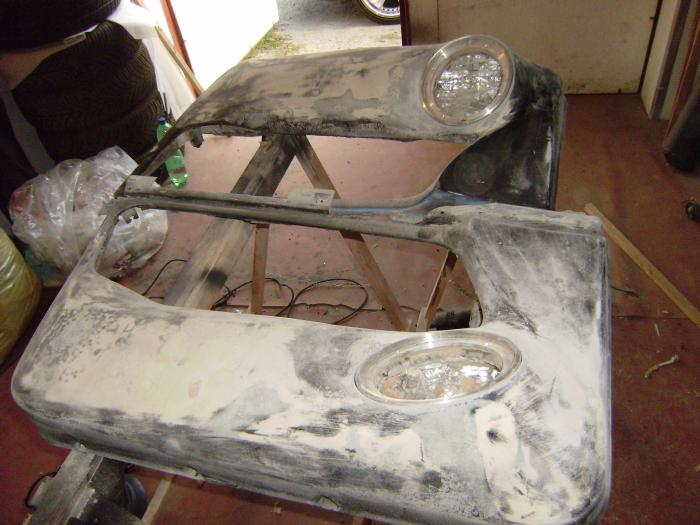

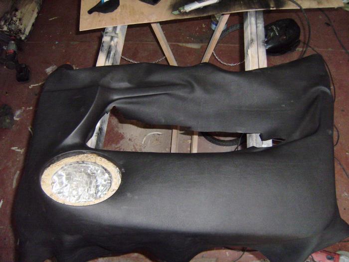

Inak dnes uz padli 2 vrstvy laminatu a zajtra dalsie 2. Planujem na tom zajtra pracovat od 15:00 max do 2:00-3:00 a mozno stihnem to v sobotu potiahnut:)
o 02.06.2011, 22:28 | rover (WoodTech)
No pěkně ti to jde :-))

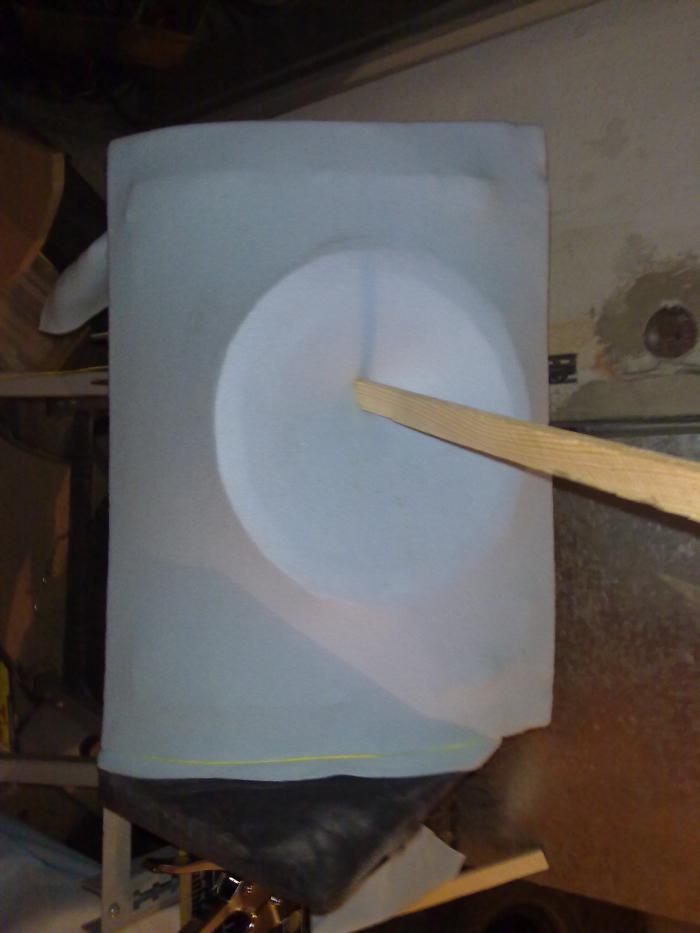

o 03.06.2011, 23:00 | Toxxx

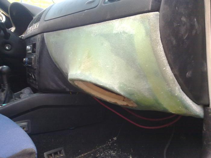

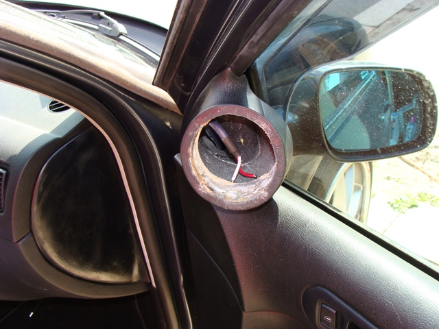

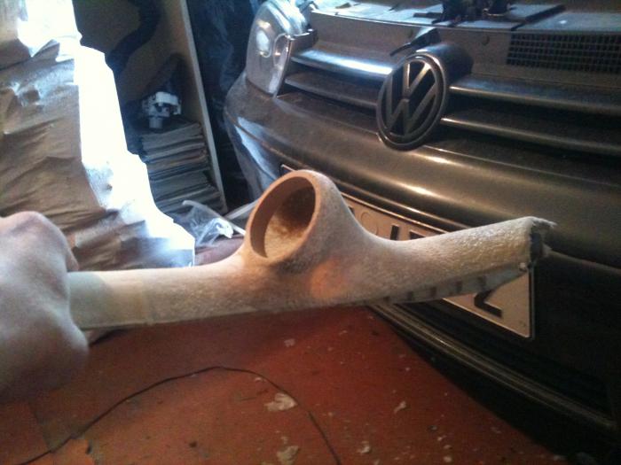

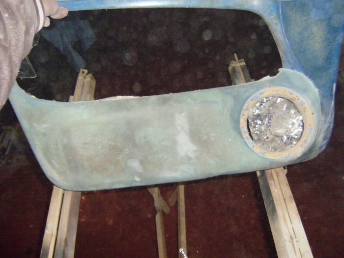

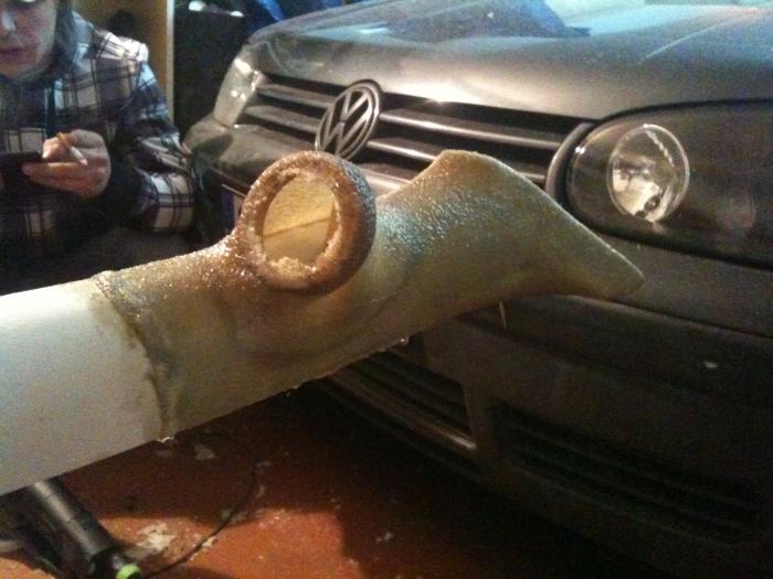

Takze som pokrocil. Na tejto fotke uz su 3 vrstvy.
o 03.06.2011, 23:01 | Toxxx
Finalna vrstva:)
o 03.06.2011, 23:03 | Toxxx

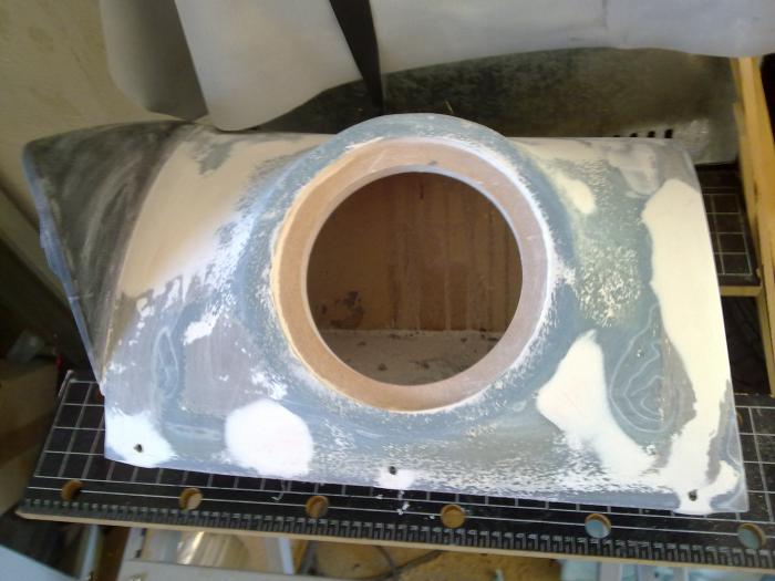

Samozrejme je to treba poriadne natiahnut. Uz ma caka len tmelenie a brusenie. Potiahnutie kozenkou, natiahnutie repro kabelu a samozrejme k veceru sa bude snad uz pocuvat:)

Carlos: Snazim sa:) No snad budes na Krivonoske. A proti tomu co si pocul minule je to o dost lepsie;)
o 04.06.2011, 22:39 | Toxxx

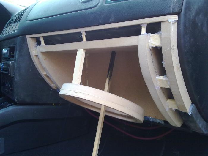

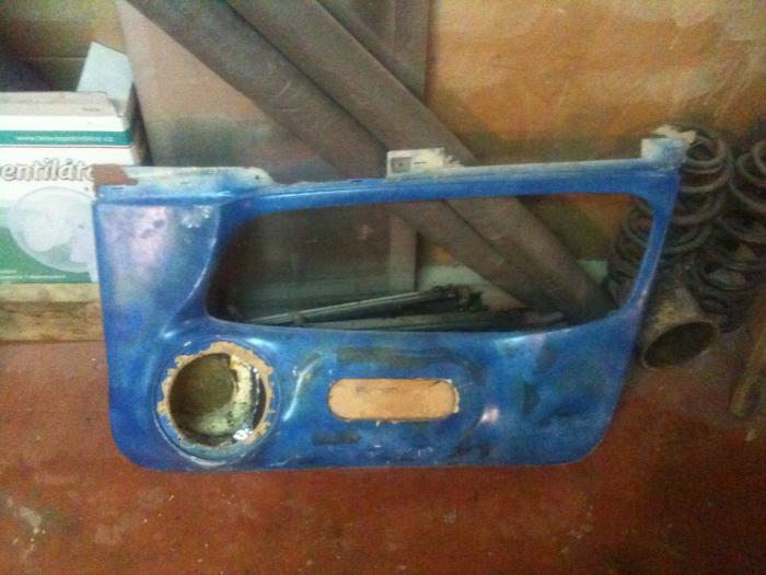

Dopasovanie.
o 04.06.2011, 22:40 | Toxxx
Tmelenie.
o 04.06.2011, 22:42 | Toxxx
A nasledne pocuvanie:D Takze sa mi to podarilo. Hra to moc dobre:)
o 05.06.2011, 10:39 | ivls | Upraveno: 2011-06-05 10:40:00
jak uz jsem psal moooc pekna prace
na fotce vypada, jako by bylo origo od vyrobce
- jsem zvedavej nazivo i s poslechem
o 05.06.2011, 11:56 | Aegis
to je rychlost !!! přechod mezi palubkou a koženkou je takřka totožný>>> paráda

o 05.06.2011, 18:14 | Toxxx
ivls: Dik:)Snazil som sa ale este nake musky to ma. NA fotke to vypada k nepoznaniu ale na zivo je ta kozenka trosku ina takze musim patrat a opat to precalunit:(
Aegis: Makal som na tom co to slo a to som este bol pomoct kamaratovi na baraku:D

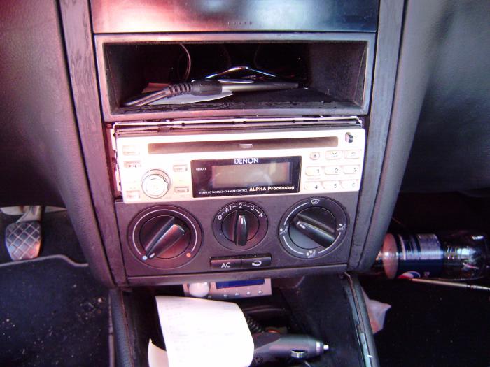

o 06.06.2011, 21:08 | Toxxx

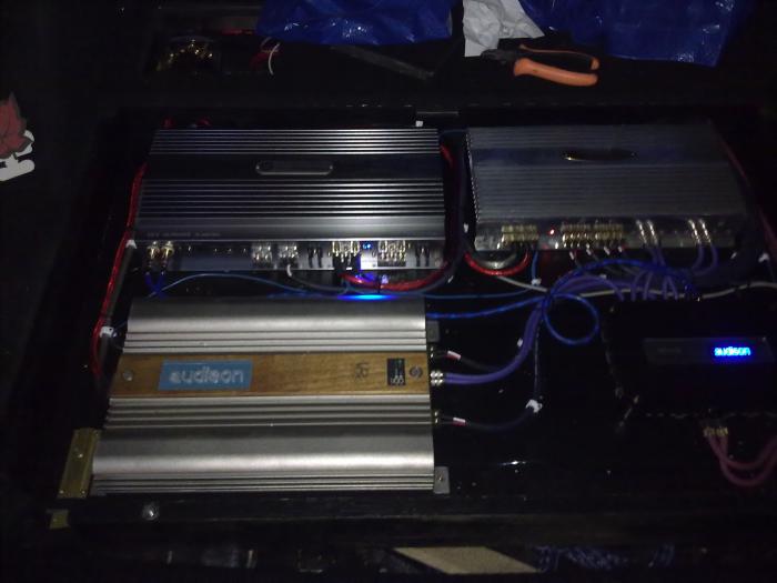

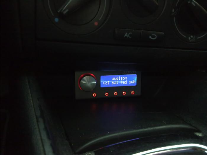

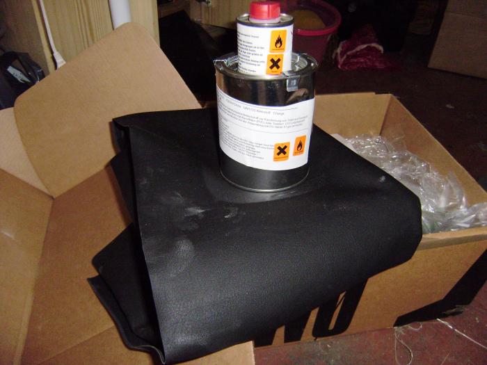

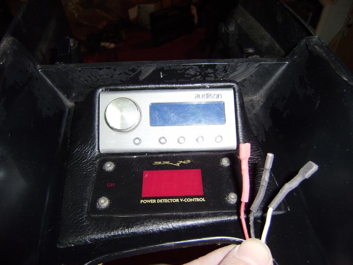

Nevedel som kam s ovladacom procaku tak so ho trosku schoval:)
o 06.06.2011, 21:14 | jajo.bb
Toxx: mozem mat otazocku aky si to pouzil spraj na toto co si sem napisal: "Stlpky a ozvucnice pre dls su nastriekane sprejom ktory robi hrbolky a vselijake nerovnosti:)" ??????
o 06.06.2011, 21:20 | Toxxx
jajo.bb: No tajne to asi neni. Sprej ktorym to bolo striekane sa pouziva na nastrek prahov aut:) Vola sa to: Berner UBS3001 ochrana podvozku a ochrana proti štěrku:D
o 06.06.2011, 21:32 | jajo.bb
dakujem
o 06.06.2011, 21:35 | Toxxx
Neni zac;)

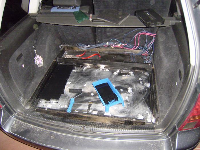

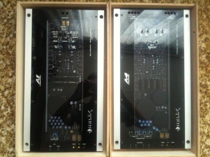

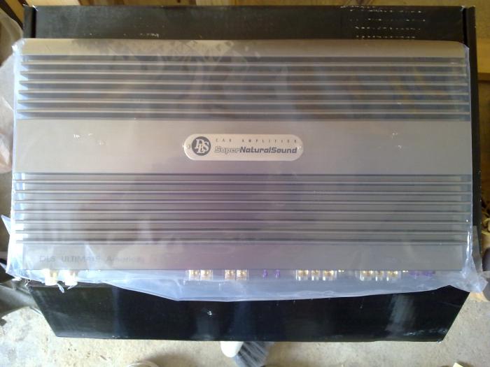

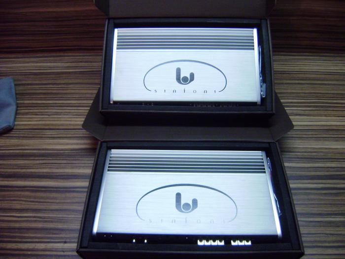

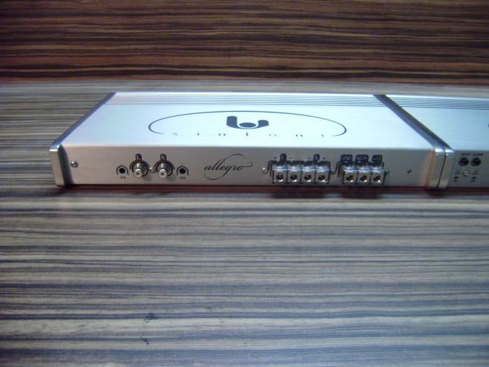

o 07.06.2011, 21:28 | Toxxx

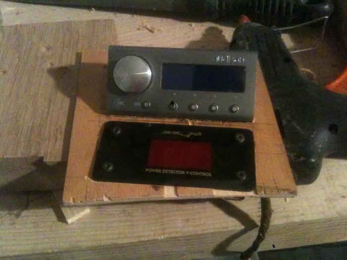

Dnes to vypadalo na dalsi upgrade. Dostala sa mi do ruk A6 a chcel som ju dam dat. Ale nakoniec som sa rozhodol ze tam zostane JL:)
o 08.06.2011, 10:50 | Aegis
Zastavte ho někdo :-D
o 08.06.2011, 20:21 | Toxxx
Aegis: Este som ani nezacal:D
o 08.06.2011, 20:48 | jasisoft
si vykradol banku ? ale nie, len pekne dalej.... len provokuj....
o 08.06.2011, 20:51 | Toxxx
jasisoft: Keby som vykradol banku tak mam v aute ODR:D
o 08.06.2011, 21:01 | jasisoft
ok, tak vykradneme banku, ja si kupim f1 status a ty ODR.... dohodnute.... :-)

o 09.06.2011, 20:42 | Toxxx
ivls: Ak sa stretnes s noclue tak skus zistit ci ma este Nakamichi CD700II:)

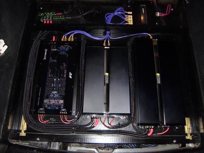

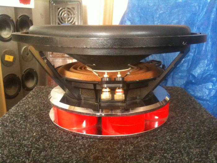

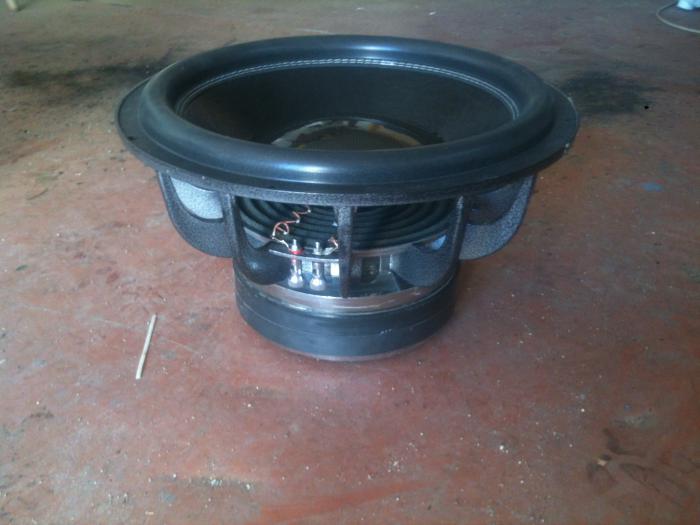

o 10.06.2011, 23:06 | Toxxx

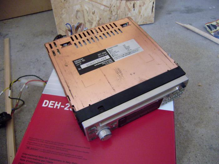

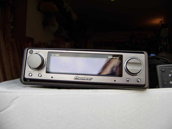

Neodolal som predsa len:D
o 10.06.2011, 23:59 | rover (WoodTech)
:-D a co bude z JL ?
o 10.06.2011, 23:59 | Toxxx
Bude na predaj;)
o 11.06.2011, 00:00 | rover (WoodTech)
Tak mi pošly cenovku :-)
o 11.06.2011, 00:03 | Toxxx
Nejde mi ICQ:(
o 11.06.2011, 07:08 | hifim@ni@k
No vidíš, ani to nebolelo. Dnes poslechnu, pokud bude čas.
o 11.06.2011, 10:54 | lukee_cz
a fakt je lepsi jak Slash? Zrovna tady bych asi vahal :)
o 11.06.2011, 18:18 | *konny*
Mě by to taky moc zajímalo, co rozhodlo ve prospěch DLS-sa.
o 11.06.2011, 22:10 | jasisoft
tak to uz sme traja......
o 11.06.2011, 22:59 | Toxxx
lukee,konny,jasisoft: Neverili by ste ale DLS je tvrdsi. Hifi to moze potvrdit;)
o 11.06.2011, 23:08 | hifim@ni@k
Jj. Když byl zapojený Slash, tak mi to znělo nějak jinak. Jakoby tlumeně? Nejdříve to vypadalo na rouno, kterým byla vycpaná celá bedna. Po odstranění to ale bylo stejné. Po zapojení A6 je ten zvuk jiný, tvrdší. Jaké s nimi máte zkušenosti vy? Opravdu se vám poslechově jevil Slash lepší? Že by lepší kontrola, nebo jen jiný projev? A6+8W3v3 mám už celkem naposlouchané, ale na Slashi to znělo jinak. Víc se mi líbí A6.
o 11.06.2011, 23:28 | jasisoft
momentalne mam pozicanu 1000/1, predtym som mal svoju 1000/1, este predtym e1800d takisto od JL, este predtym genesis dmx, pozicany audison HV Sedici THK a este predtym na chvilku audison a6, zapojeny na 2x8w7 v uzavrenkach alebo 1x Alpine SPX-1043D aj v uzavrenke aj v bassreflexe a nejak sa mi ten slash paci zvukovo najviac. mozno preto sa snazim do celeho auta napchat uz len JL. zacalo to wooframi, pokracovalo kompami, a nakoniec aj vsetkymi zosikmi. Na stredobasy 300/2, na vysky a stredy (bohuzial od bostonu) 300/4 momentalne na ceste z rakuska (momentalne tam mam pouzite denony) a na woofre este nie som presne rozhodnuty ci 2x500/1 alebo jeden 1000/1..... co uz, deformacia... :-)
btw. hifi ak by si mal naladu a cas, niekedy by som rad dobehol a popocuval, a hlavne zneuzil v nastavovani mojho 4p aktivu.....
o 11.06.2011, 23:31 | Toxxx
jasisoft: Slash nehra zle ale mam rad tvrdsie basy takze mi A6 sedi viac. Samozrejme zalezi na kazdom co mu lahodi.A snad navstivis aj mna;)

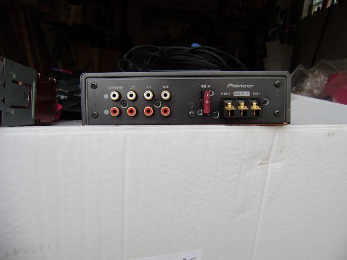

rover: No videl by som to na cely vikend:D Skusime zladit BitOne od zaciatku;)
o 12.06.2011, 21:21 | Toxxx
Takze auto je na Pardubky pripravene. Sladili sme hlasitosti, vytiahli EQ. Ozvucnica na stredy je dost velka takze valia od 200Hz:)
o 14.06.2011, 19:27 | Toxxx
Takze test a mozno tam aj zostane:)
o 14.06.2011, 20:27 | ivls
je pincek :oP
dobra volba
uz jsi poslouchal - dojmy?
o 14.06.2011, 21:43 | Toxxx
ivls: Len som ho tam dal ale test CD tam este nebolo:) Zajtra popocuvam a napisem dojmy;)
o 14.06.2011, 21:56 | Radeggast
S bit1 je to propojené RCAčkama?
o 14.06.2011, 21:59 | Toxxx
Radeggast: Ano lebo ked pripojim na Bit One optiku je to katastrofa a cez RCA je to jemne sumenie. Ukazem v Pardubkach.

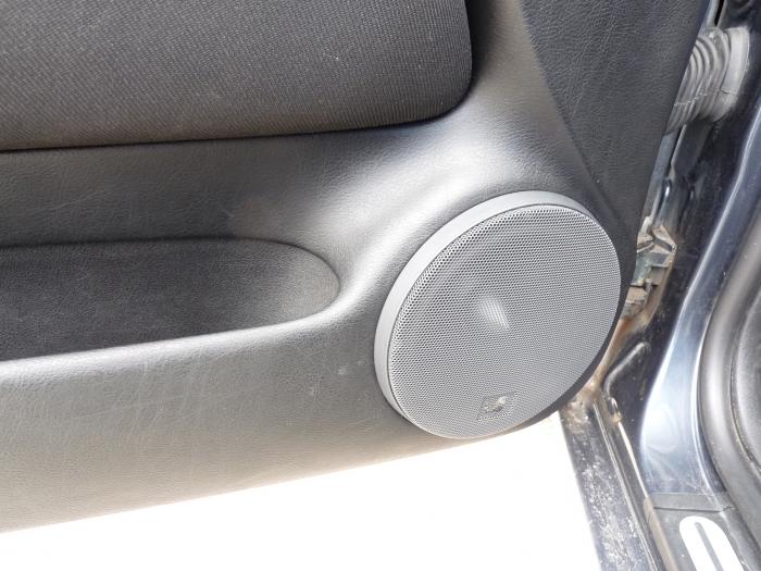

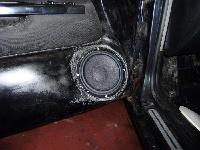

Opat mala zmena:)

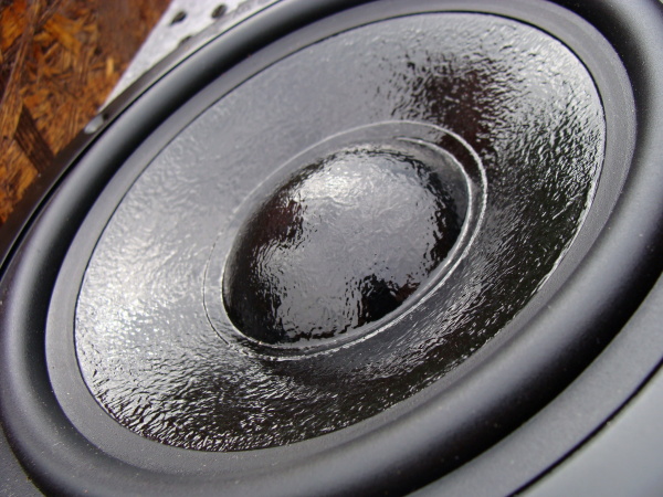

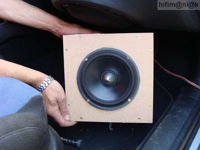

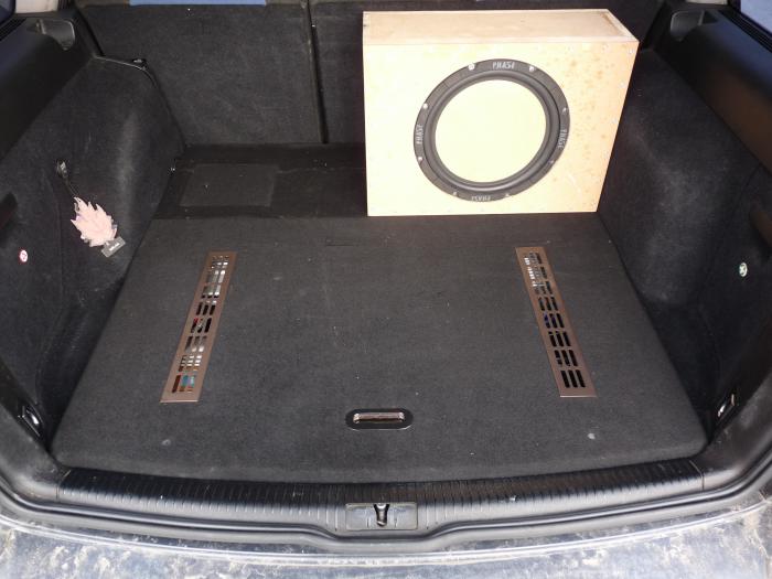

o 15.07.2011, 21:54 | hifim@ni@k

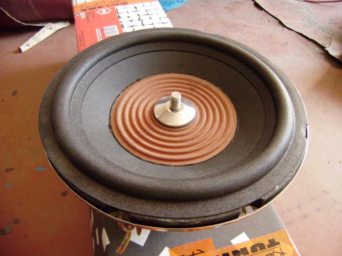

Uzavřenka 8 litrů pro Audio System EX 165 Phase. Zvuk se výrazně zpevnil a byl dynamičtější.
foto k příspěvku  od hifim@ni@k
o 15.07.2011, 22:05 | Toxxx
Presne tak. Zvuk sa zmenil velmi. Takze je to jasne. Dvere sa uprave nevyhnu.
o 15.07.2011, 22:11 | swep
ha, ze bych udelal uzavrenky do dveri taky... ? hmhm mista tam je spousta
o 15.07.2011, 22:26 | Toxxx
swep: No ked uz to mas rozpracovane tak to skus;)

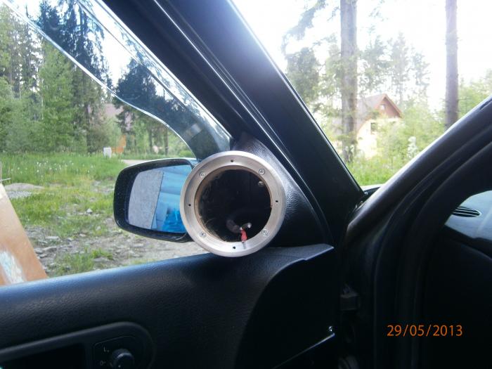

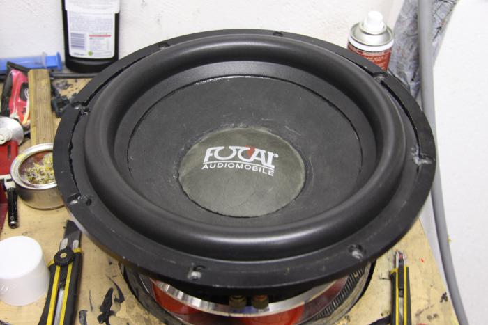

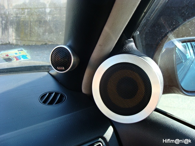

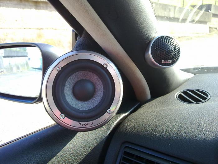

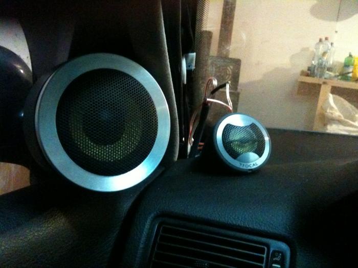

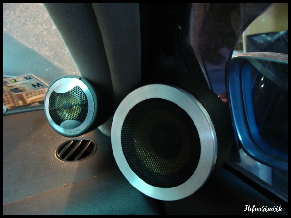

o 16.07.2011, 19:02 | hifim@ni@k | Upraveno: 2011-07-16 19:06:16
Focal BE jsou venku a leží u mně na autě. Teď tam napasovat Scandinavie.

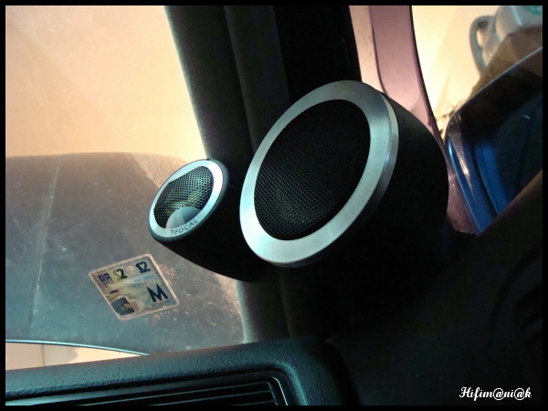

o 16.07.2011, 19:14 | hifim@ni@k | Upraveno: 2011-07-16 19:17:33
Toxx měl štěstí a krásně tam sedí. Bude se asi řešit dizajn kroužků. Proběhlo i měření a nové naladění a protože BitOne jsme už dokonale zkrotili tak prakticky nenastal problém. Přímé porovnání Scandinávií a Focalů je velmi zajímavé. Něco vytáhne lépe DLS, něco Focal a otázka je spíše co je potom to správnější. Ale "živost" projevu je u DLS výraznější a více se hodí k AS.
o 17.07.2011, 18:03 | Toxxx
Dizajn kruzkov sa bude riesit uz coskoro. Potom to poslem do vyroby a nasledne namontujem. Scandinavie som pocuval cca hodku a zivost im fakt nechyba. Takze som s nimi spokojny:)

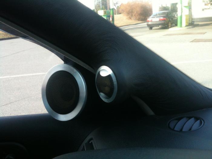

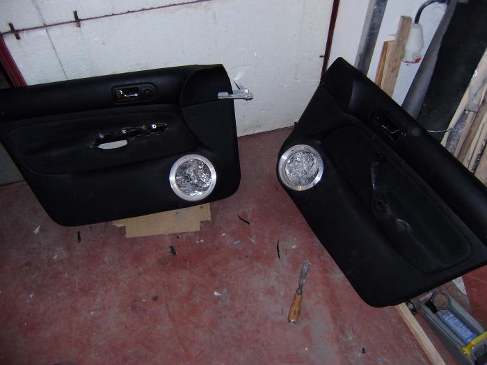

o 12.08.2011, 22:07 | Toxxx
Uz coskoro........

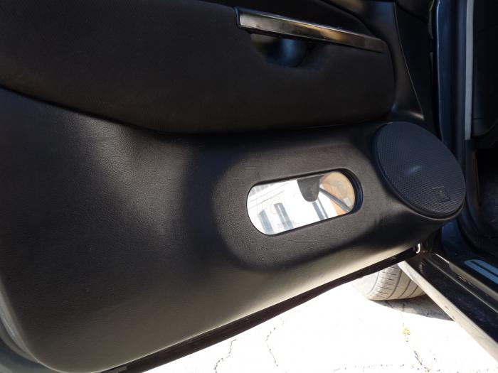

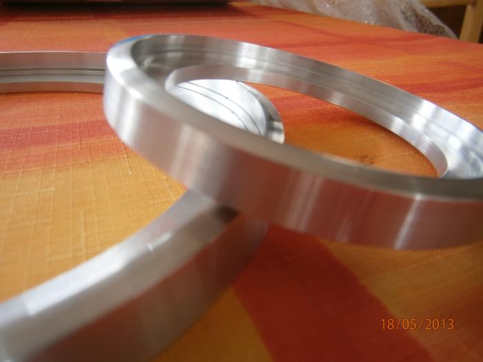

o 14.08.2011, 18:50 | Toxxx

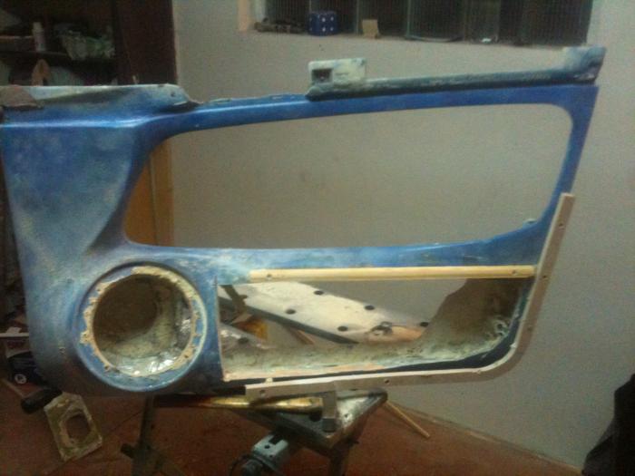

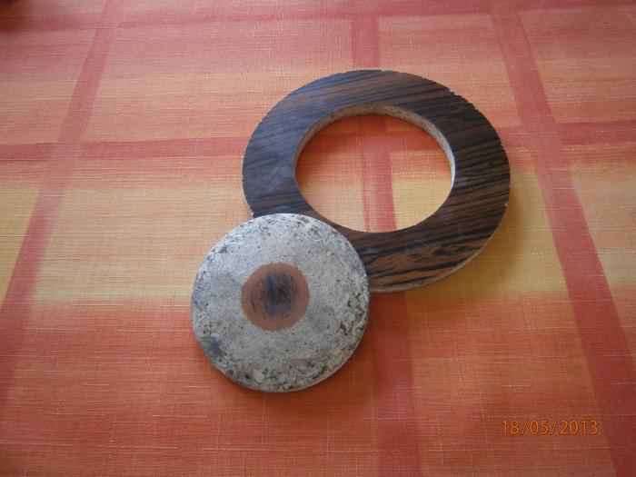

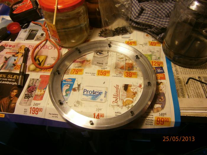

Takze nove kruzky su hotove. Boda odviedol opat skvelu pracu:)

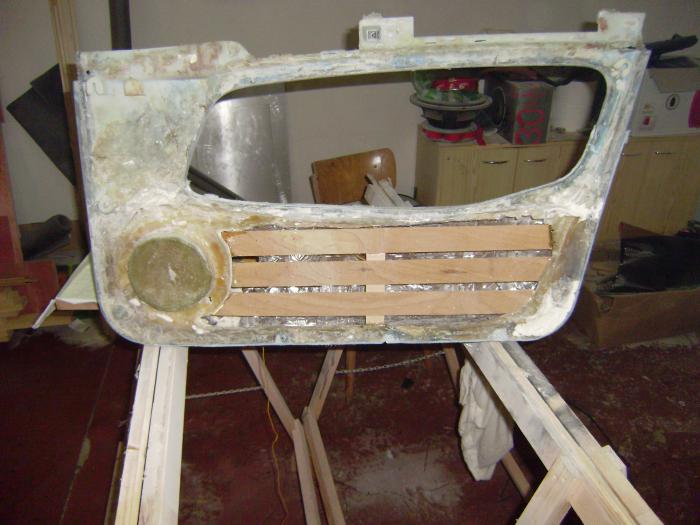

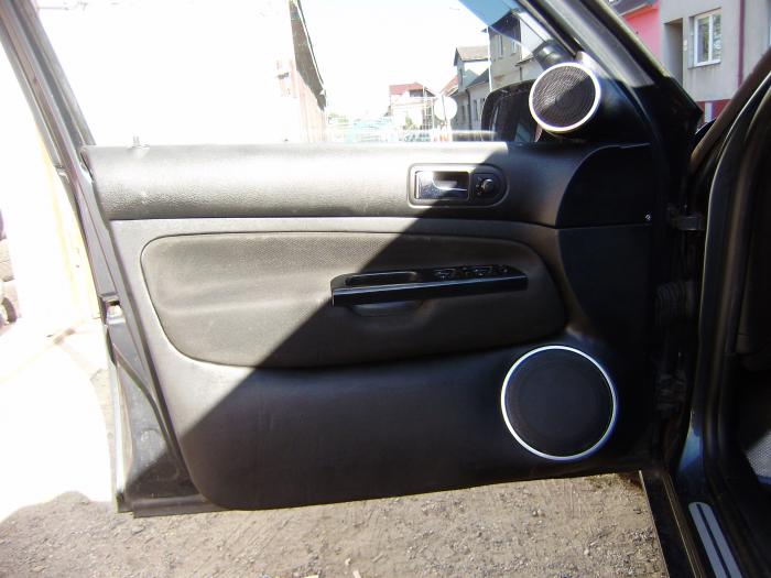

o 14.08.2011, 18:55 | Toxxx
A novinka je ze som sa dostal k 8L ozvucniciam ktore su po vikendovej uprave na mieste:)
o 14.08.2011, 19:10 | Toxxx
Sice som tymto prisiel o spodky ale za to sa o dost spresnil kick a aj prednes je lepsi. Este sa budem musiet pohrat s tlmenim lebo je tam pocut taky dreveny zvuk.
o 14.08.2011, 23:09 | jajo.bb
pekna pracicka to je...
o 14.08.2011, 23:11 | J0hny
a nadherne to hraje :)
o 15.08.2011, 09:11 | Diner
Tak boardy uz jsou na miste? Parada;-) Jsem na to hodne zvedavy... Jinak krouzky se mi mozna libily vic ty puvodni, ale to je na vkusu... Opet dobra prace pane
o 15.08.2011, 10:00 | Aegis
jako vždy "paráááda"
o 15.08.2011, 10:08 | Augi
Pěkně jsi do toho řízl, těším se, až poslechnu na Křivonosce.
o 15.08.2011, 17:35 | ivls
to Toxxx
kašli na spodky, pokud jsi o ně přišel, koupíš si nový :o)
já myslím, že o to víc si tímto získal jinde - pěkná práce - moc
to lesklý je nerez, nebo co?
o 15.08.2011, 18:56 | Toxxx
jajo.bb: Dik.
J0hny: Este ze tak:D
Diner: No teba potesim hlavne zvukom Alpine:D No ide o to ze niesu vidiet sroby a je to take cistejsie:)
Aegis: Dik.
Augi: Tak snad to uz tentokrat vyjde. Nikdy ked som siel k tebe to nebolo ono:D
ivls: Ano mas pravdu ziskal som hodne na tvrdosti kopakov a pri pocuvani metalu a rocku si uzivam gitaru ktora bola predtym celkom nudna. To leskle dolu je plexi ale vnukol si mi napad:D
o 16.08.2011, 00:32 | Radeggast
Když si vezmu ty poslední fotky a ty fotky ze začátku této stránky, tak je to jako nebe a dudy... :) Dobrá práce...
Z fotek to nejde moc vidět, ale řekl bych, že původní kroužky byly lesklé a tyto jsou matné a tak se víc hodí k výškám, ale hádám z fotek...
Teď stačí, aby AS udělala nějakej pořádnej střed, kterej sedne k HX řadě a laborování se středama bude jednodušší... :)
Snad příští rok bude víc dolarů a zajedu se za váma na tu eascu (emmu) podívat... :)

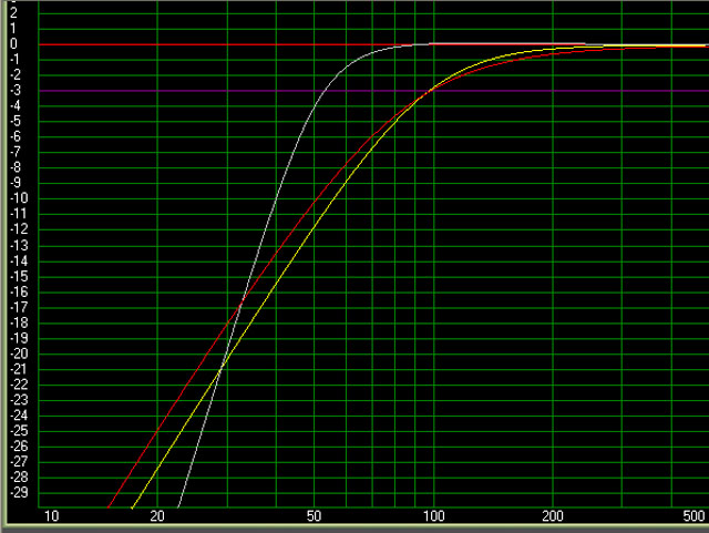

o 16.08.2011, 12:48 | hifim@ni@k
swep: protože HX při tomto objemu jdou sice asi jen do 90Hz ale při ideálním Qtc 0.7 a šlapou parádně přesně.
Radeggast: ten střed DLS si s HX řadou dle mně charakterem zvuku hodně sedne.
o 16.08.2011, 13:39 | Radeggast
hifim@ni@k: Tak to pak jo. Já jenom, že ste tu psali něco s tím, že Be jsou na prd a že ty DLS si sednou víc. Nevěděl jsem, jak to dopadlo...
Dám sem text příspěvku, co už jsem psal jinde:
Prohnal jsem parametry AS Phase WinISD a jestli se opět naladím na vlnu AS, tak padne volba na BR...
Žlutá - 7l uzavřenka.
Červená - 12l uzavřenka.
Bílá - 12l BR.
P.S. S WinISD jsem dělal poprvý, takže snad je výsledek dobře... :)
foto k příspěvku  od Radeggast

o 16.08.2011, 21:55 | raksop
Tak pozerám že sa ti to podarilo osadiť ,som rád že to neleží v garaži ale po rokoch to posluži dalej dufam že si spokojný.
foto k příspěvku  od raksop
o 16.08.2011, 22:16 | ivls
to Toxxx - na fotce 21:55 je uz plexisklo poznat :oP
pekna prace
o 23.08.2011, 18:27 | swep
toxxx nebudes verit co sem nezjistil - clarion ma optiku :)
o 23.08.2011, 21:33 | Toxxx
raksop: Musel som ich trosku upravit ale slo to:) Urcite mi posluzia lebo sa zvuk o dost zlepsil. Spokojny som velmi.
ivls: Vsak som pisal ze som sa dostal k 8L ozvucniciam a po uprave som ich dal do auta:P A schvalne som to nafotil bez loga ci to niekto uhadne:D

o 02.10.2011, 16:55 | Toxxx
Opat mala zmena a nasledne testovanie:)
o 02.10.2011, 16:56 | Toxxx
o 02.10.2011, 16:58 | Toxxx | Upraveno: 2011-10-02 17:00:26
Rychle foto z auta. Chyba este ramcek. V aute je tam bordel:D Ale aspon ze radio tam sedi ako z "vyroby":D:D:D
o 02.10.2011, 21:57 | ivls
hmm, tak, jake dojmy? - spokojenost?
o 03.10.2011, 20:08 | Toxxx
ivls: No vypada uzastne:) Zvuk ma tvrdsi ale nevadi mi. Je tam rozdiel hlavne vo vyskach a ma slabsie vokaly. Inak co sa tyka basov mi to pride celkom podobne s Alpine. Takze spokojnost:)

o 07.10.2011, 17:50 | J0hny
hraje prekrasne, oproti alpince trochu utlumene vysky, ktere predtim dost rezali usi, celkove je to prijemnejsi na poslech :) a ten vzhled je proste supr :D
o 07.10.2011, 18:07 | hifim@ni@k
Na výškách je to znát dost. Skoro jako by byly oříznuté. Nebo více sykavek u Alpine dává pocit, že je výšek více.

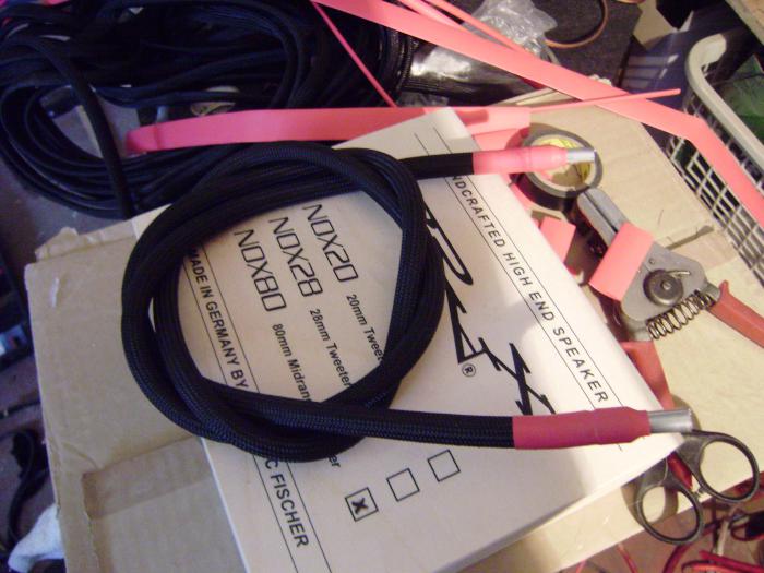

o 13.10.2011, 20:25 | Toxxx | Upraveno: 2011-10-13 20:31:18
:D Hodim foto:) No je to pecka teda. Dnes som sa s tym este trosku pohral a jazdim bez subu:D A sub uz vali normalne ako ma. Bol tam totiz naplno bassboost alebo co to je za kravinu. Po vypnuti to hra o dost lepsie.

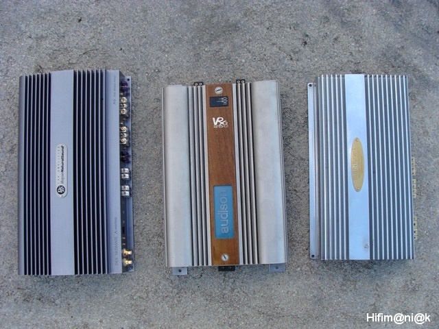

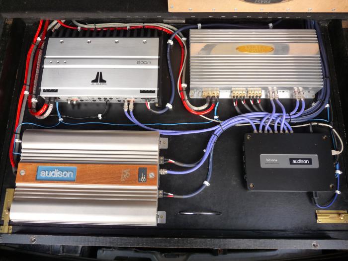

Pár fotek a videí z dneška: [ Link ]

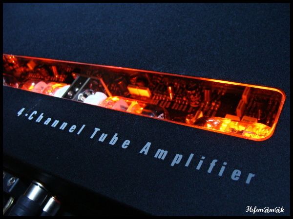

Genesis Four Channel, Helix A4, Audison VRX 2.250 vs Eton PA 1054 na AS EX Phase 165 a Hertz HV 1600.
o 14.10.2011, 23:12 | Toxxx
Eton si hravo poradi jak so subom tak s bassakmi. Helix vs Genesis este neni otestovany takze na tom sa bude pokracovat zajtra. Potom este skusime ako sa Eton ukaze na vyskach a stredoch. Den bude opat nabity. Nesmieme stracat cas a treba napravit skody sposobene v Polsku na finale.

o 15.10.2011, 16:14 | jasisoft
kedze predavas genesis - myslis, ze A4 bude lepsia ? co tak nejaky stvorkanal od etonu ? ja budem nakoniec cez zimu zhanat jl 300/4. mal som na testy teraz zopar 4kanalov, ktore su u nas dostupne a bohuzial nic ma nejak nenadchlo. najma genesis ma sklamal - pri vyssej hlasitosti nenormalne zacne skreslovat a akoby orezavat pasmo... :-((( vsimol som si to uz davnejsie pri genesis dmx, ktory som mal chvilku v aute na skusku na stredobasy....
este sa pokusam do sk dostat nejake rarity od a/d/s, diamond audio rada d7 alebo d9, sundown pripadne nejaky stary ppi zosik z art serie.... ak sa to podari, urcite by som to pozical na testy, ale obavam sa, ze skor ako za nejake 2-3 mesiace to nebude....
som zvedavy co nakoniec vyhra u teba a u hifiho....
o 15.10.2011, 17:09 | lukee_cz
jasisoft: tak u hifiho je to jasne (proto sem sem ani nedaval inzerat na A4 :) )
no a u Toxxxe predpokladam uz taky ;)
o 15.10.2011, 17:37 | Toxxx
swep: Zalezi co tvojmu uchu lahodi;)
jasisoft: Helix A4 a Eton PA 1054 su zvukovo na hornom pasme velmi podobne. Co sa tyka Subu a Bassakov je jednoznacne lepsi Eton lebo Helix to neukrmi. Uz nic ine skusat nebudem lebo to by som mohol donekonecna:) Az to vsetko otestujes tak daj vediet. SOm na to zvedavy. Co sa tyka Genesisu tak som nic take nepostrehol a pri vysokych hlasitostiach hral uplne v pohode;)
lukee_cz: Snad uz nic ine nebude:D:D Nie fakt nie. Musim dostat z tohoto maximum co sa da;)

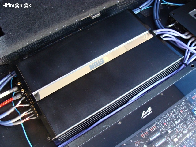

o 15.10.2011, 17:50 | hifim@ni@k
o 15.10.2011, 17:59 | hifim@ni@k | Upraveno: 2011-10-15 17:59:47
Papírově je nejsilnější VRX, ale Eton ho hravě strčí do kapsy. Co ten Eton dokáže s AS a Hertz, to se musí prostě vidět, jinak tomu neuvěříte. Helix oproti němu hraje tak o polovinu méně.
o 15.10.2011, 18:00 | hifim@ni@k
o 15.10.2011, 18:05 | hifim@ni@k
Helix A4 a Genesis Four Channel opravdu jen na výšky a max. středy. Genesis mě osobně přijde nemastný, neslaný. A4 se mi líbí víc. Ale záleží na zbytku řetězce a vkusu každého soudruha.

o 20.02.2012, 20:47 | Toxxx

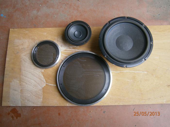

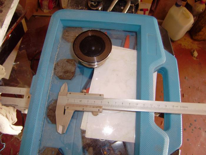

o 20.02.2012, 20:51 | Toxxx | Upraveno: 2012-02-20 20:51:50
Dnes som malilinko rozohraval mozno nove vysky:) Musia byt pripravene na velky sobotny test. Zahrieval som ich na Etone a mile ma prekvapili krasnymi detailami proti AS vol 25. Su ostrejsie ale to pojde vyladit nasmerovanim. Jedna sa o vysky Focal TN53.
o 21.02.2012, 09:04 | hifim@ni@k
Na zahraničních forem jsem narazil na zmínky, že jsou ostřejší. Uvidíme v kombinaci s Helix A4, který má tvrdší projev. Možná zrovna tady by pomohl spíše Genesis nebo MCI, ale počkám si na test.

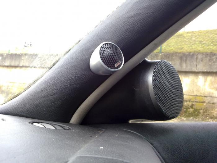

o 25.02.2012, 19:41 | hifim@ni@k | Upraveno: 2012-02-25 19:48:55
Dnes opět proběhly v garáži nějaké ty testy.
Jak už naznačil Toxxx, jedná se o výšky Focal TN53.
Zapojené byly na Helix A4 a signál dodávalo Alpine 9835 přes procesor Audison Bit One.
o 25.02.2012, 19:48 | hifim@ni@k
Výšky nebyly úplně rozehrané a bál jsem se hlavně ostrého projevu. Naštěstí se nic takového nekonalo a výšky byly prokreslenější a živější než u předchozích výšek Audio System.
Výšky se líbily i Toxxxovi, takže to dopadlo, jak to dopadlo.
A tady už jsou tedy jeho nové výšky:
o 25.02.2012, 19:49 | hifim@ni@k

Dále následovalo porovnání woofrů do 3p.
Audio System HX Phase v celém objemu dveří a uzavřené ozvučnici 8 litrů.
Audio Development v celém objemu dveří (nehodí se do malé ozvučnice).
Jako pohon sloužil Eton PA 1054.
o 25.02.2012, 20:15 | hifim@ni@k
S Toxxxem jsme se v hodnocení shodly.
HX Phase jsou naprosto výborné, pokud dostanou pořádný zesilovač. V plném objemu dveří nám vyhovovala dělička od cca 80Hz výše. Jsou potom velice rychlé a přesné. Při nižším dělení působily už moc "tučně a rozplizle". To vše se potom ještě zlepší v uzavřené ozvučnici 8 litrů (fc je potom tuším kolem 90Hz).
AD W600 tady zná dost lidí. Věděl jsem, že umí spodek, ale už ne, že i přesně a rychle. Určitě je opět potřeba pořádný zesilovač a úprava dveří aby "nevlály".
Osobně, kdybych si měl vybrat, tak bych šel spíše do HX Phase a uzavřené ozvučnice. Poněvadž se mi nechce stavět ozvučnice, tak jsem zvolil W600 jako svoje nové woofry.
Toto není žádný test! Na ten si netroufám.
Pouze taková úvaha a třeba inspirace, pokud někdo něco podobného hledá.
Snad ještě o chloupek tvrdší projev než HX mají midwoofery ze setu Hertz HSK 1600 Mille. Ale opět potřebují slušné železo. Např. Helix A4 je na výše jmenované nedostatečný.

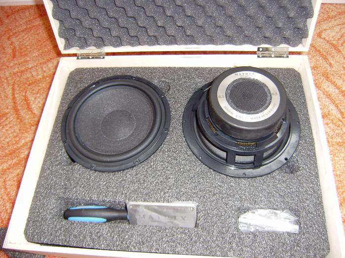

o 08.03.2012, 19:00 | hifim@ni@k
o 08.03.2012, 19:01 | hifim@ni@k
o 08.03.2012, 19:12 | swep
good choice taky sem nad tim dlouho vahal sem zvedav jake to bude
o 08.03.2012, 21:32 | Toxxx
swep: Uz je tam:) Hra krasne ale treba poladit;)
Inak som dnes stal nad autom a dospel som k nazoru ze treba este investovat takze to pojde vsetko von.....

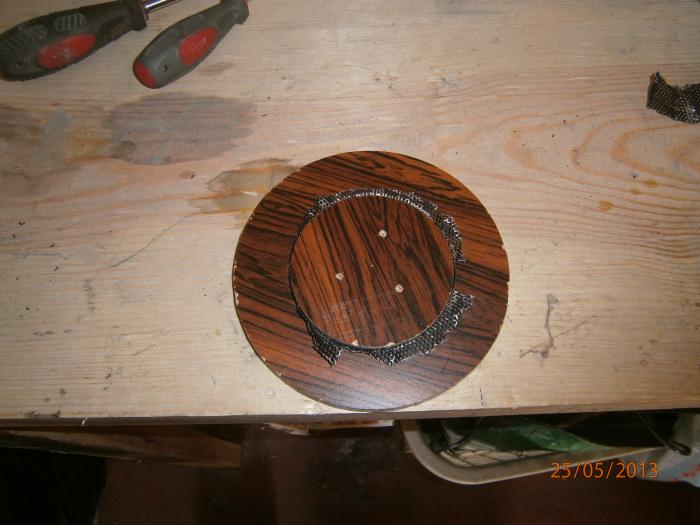

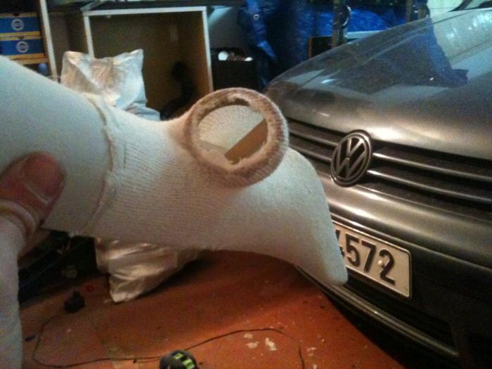

o 16.03.2012, 21:25 | Toxxx
Kde su domky?
o 16.03.2012, 21:26 | Toxxx
No predsa vo vyrobe:D
o 16.03.2012, 21:27 | Toxxx
Nasledne natiahnutie prosteradla.
o 16.03.2012, 21:29 | Toxxx
A laminat. Pre dnes stacilo. Zajtra sa bude pokracovat az mi to zaschne. Potom caka tmelenie, brusenie a nasledne potiahnutie do pravej koze co bude najnarocnejsie.
o 16.03.2012, 21:30 | Toxxx
Inak som zmenil smerovanie koli sirke sceny a priblizil menice k sebe tak snad sa dostanem opat o krok k lepsiemu zvuku:)
o 18.03.2012, 20:25 | Toxxx
Takze tmelenie.
o 18.03.2012, 20:27 | Toxxx
A nasledne potiahnutie kozou. Kedze som to lepil Chemoprenom tak to dopadlo zle:( Je tam vela nerovnosti a koza je zcvrkla:( Caka ma teda investicia do drahsieho teplom aktivovaneho lepidla.
o 18.03.2012, 20:28 | Toxxx
o 18.03.2012, 20:29 | Toxxx
o 18.03.2012, 20:55 | BMWE30
Hezky jedeš :D ještě bych asi zkusil pokud je to technicky možné udělat nové stejné kroužky na středy ale aby mněli taky ten oblouk jako výšky, ale to je jen můj názor a myšlenka vypadalo by to si myslím celistvěji. potahoval jsi předpokládám opět kůží
o 18.03.2012, 21:15 | ivls
to chtelo poradne lepidlo hned
chemoprenem prilepis a uz nic nenadelas - to je nevyhoda
tak sis pridelal praci a stejne se investici do lepidla nevyhnes
nekdy to tak bejva
o 18.03.2012, 21:28 | lukee_cz
ale notak, uz sme si zvykli na urcity standart a ty ted udelas tohle :)))
jinak smerovane je to teda oproti stredu kam?
o 18.03.2012, 21:38 | Toxxx
BMW: No zo stredami nic neplanujem a mam rad ked to neni vsetko uplne rovnake;) Viem ze to neni ono ale takto sa mi to paci:) Ano kozou a je to peklo:( Obcas som ju musel natahovat klestami lebo prsty nestacili:D
ivls: Mal som volny vikend takze som sa do toho pustil lebo ma caka vela prace a nebude moc casu. Takze to budem prerabat mozno az v zime. No uvidime. KAzdopadne praca naviac to je pravda. Uz ale zhanam lepidlo.
lukee_cz: Njn nic sa neda robit:D Je to smerovane medzi predne sedacky. Ziskal som trosku priestoru a aj sa mi to viac vycistilo. Trochu som sa pohral s deliacimi frekvenciami a strmostou ale stejne az bude mat hifi cas budeme ladit poriadne.

o 14.04.2012, 22:36 | hifim@ni@k
A po všech úpravách samozřejmě závěr v podobě ladění.
Takové malé studio...
o 14.04.2012, 22:41 | hifim@ni@k
Konečně jsme pořádně zkrotily Bit One a v praxi jsem si ověřil pár dalších věcí, takže měření se pohnulo o dost kupředu. Ke zvuku se vyjádří Toxxx a samozřejmě bude možnost poslechnout na srazech.
Ještě jedna na závěr...

o 15.04.2012, 12:01 | ivls
no jo, pekny chlapy, zavidim to misto v garazi
porad jsem hledel co je na tom notasu vpravo a uz je mi jasne - tam mas napichlej ten bit one, ze?
ta pretocena faze jde videt na te skokove odezve, ze prvni amplituda jde ve spodni casti do minusu - je tak?
uz se tesim do myta - poslechneme :oP

o 15.04.2012, 20:04 | swep
toxxx - takze si je prefazoval?
ivls - to je stejny problem jako sme meli minuly vikend, jenze pri prefazovani to bylo /dle meho nazoru/ zvukove horsi
o 15.04.2012, 20:09 | Toxxx
swep: Teraz uz to mam prave dobre sfazovane. Pri predchodzich meraniach sme si to nevsimli.
o 15.04.2012, 20:11 | swep
toxxx ja prave to mam opacne, pri mereni nam to s ivlsem hazelo opacne prvni peak, ale kdyz sem otocil fazi tak to bylo zvukove horsi
o 15.04.2012, 20:14 | Toxxx
swep: A premerali ste kazdy reprak zvlast vcetne subu?
o 15.04.2012, 20:17 | swep
toxxx ano, okrem subu
o 15.04.2012, 20:24 | Toxxx
My sme to premerali komplet aby bola istota;)
o 16.04.2012, 12:59 | db-marek
swep: ja viacmenej nijak som nepokrocil, mam nejake nove hračky ale s instal este nijak. Maturujem toho roku a v garaži neviem robit.....
o 16.04.2012, 14:18 | hifim@ni@k
db-marek: časovky už mám zvládnuté dlouho, takže není problém scénu dostat doprostřed. Běhalo to pouze proto, že BitOne byl špatně přepnutý a snažil se sám korigovat nějaké hodnoty. Tento procesor má určitá specifika a byl to celkem oříšek. Po konzultaci s lidmi co ho měli, se ukázalo že nám také neumí poradit (nevím jak ho tedy sami měli nastavený) a nezbylo než laborovat. Stálo mně to sice min 30 hodin času, ale dostal jsem se mu na kobylku :-)
swep: otočil jsi fázi, nebo přehodil polaritu? Není to jedna a ta samá věc!
o 16.04.2012, 15:37 | swep | Upraveno: 2012-04-16 15:38:28
hifi / otocil fazi, polaritu sem neprehazoval, pri otocene fazi byl prvni peak pozitivni, pri stejne fazi jako vysky a stredy byl negativni, samozrejme bylo pri otoceni faze potreba posunout casovky, ale i tak ten zvuk byl divny, mam to ted na 18db/oct strmost, vysky a stredy na 6db/oct
ted je to stejne nakokot, protoze mi praskla ozvucnice na levem stredu, tak je cela scena rozhozena
o 28.08.2012, 19:42 | Toxxx
Takze po dlhsej odmlke tu pridam nove fotky. Kedze som zo zvukom spokojny a uz sa to doladuje k dokonalosti tak mi nieco k tejto instalacii nieco pribudne. Chybaju mi v aute trosku bassy lebo moje JL nejde pod 54Hz takze vlozim este jeden maly sub do kufru:)

:-), peknej woofer. Ale jestli jsi chtěl 18´´ stačilo říct to opravdu není problem, díly jsou:-)
Jsem hodně zvedavej jaký parametry se zmeří. A jak to pak bude hrát.
o 16.09.2012, 16:51 | Toxxx

o 16.09.2012, 19:36 | hifim@ni@k

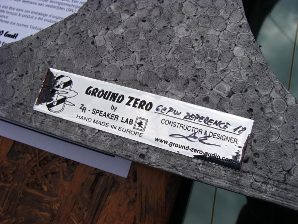

Není Ground Zero jako Ground Zero. Myslím že nejen v ČR velmi slušná rarita. Ručně skládané výšky, které vychází z notoricky známých výšek Scan Speak. Nicméně zvukově jsou o dost jinde.
o 16.09.2012, 19:37 | hifim@ni@k
o 16.09.2012, 19:39 | hifim@ni@k
Jako celek to působí dost zajímavě.
o 16.09.2012, 19:39 | CarMedia.cz
Vy jste na ty výšky fakt uchyláci.. :-)
Škoda, že jsem si nenašel čas si golfika poslechnout, pořád jsem si říkal, že za tebou musím zaběhnout, ale pokaždé mi do toho vlítla nějaká mimořádka.. :-( Tak v Přerově bych rád vše napravil!
o 16.09.2012, 19:40 | hifim@ni@k
Nekompromisní koš.
o 16.09.2012, 19:41 | hifim@ni@k
Membrána Scan Speak...
o 16.09.2012, 19:42 | hifim@ni@k
Ručně lakovaná. Prý celkem 16 vrstev laku.
o 16.09.2012, 19:44 | hifim@ni@k
A závěrečná. Snad toxxxovi nevadí, že jsem to sem hodil.

o 22.09.2012, 17:08 | Toxxx
o 22.09.2012, 17:09 | Toxxx
2ks su uz doma:)
o 22.09.2012, 17:17 | stevedark
Ty ses dobrej blazen drzim ti palce at se vse povede k obrazu tvemu
o 22.09.2012, 17:17 | petis
A1 je mi hodně povedomej:-)
o 22.09.2012, 17:23 | Toxxx
steve: Mozno trosku:) Snad to bude aj hrat:D
petis: Jj je to on:D

Takze uz konecne som mohl nieco robit tak som sa odobral na par hidin relaxovat do garaze. Takze zacal som montazou vysok:)
o 05.10.2012, 21:14 | Toxxx
Poriadne vystuzit.
o 05.10.2012, 21:15 | Toxxx
o 05.10.2012, 21:16 | Toxxx
Doupravit tvar pieskom alebo co to je:D
Laminovanie a cakanie nez to uschne.
o 05.10.2012, 21:19 | Toxxx
Je to tam este tmel,brusenie a potiahnutie.
o 05.10.2012, 21:20 | Toxxx
Medzi tym nez schol laminat som vyramoval kufor.
o 05.10.2012, 21:21 | Toxxx
Trosku dal do cajku aby na finale to trosku vypadalo.
o 05.10.2012, 21:22 | Toxxx
A este doskladat.
o 05.10.2012, 21:23 | hifim@ni@k | Upraveno: 2012-10-05 21:24:20
Ta směs kterou jsi to tvaroval prý pocházela z kočičího záchodu, ale byl v ní i ten písek :-)
Zítra musíš zabrat více, budu tě zvenku povzbuzovat.
o 05.10.2012, 21:26 | Toxxx
Jj asi tak:D

Dnes som dal Focal 33WX do skusobnej ozvucnice aby sa pomaly rozohraval a uz sa tesim ked bude plnit svoju funkciu vyplnenia pasma medzi 35-55hz a aj tlacit na EASCA Dbl:D 15" tam nebude postaci aj 13"

Neměl být košem ven? :-D
o 06.10.2012, 22:10 | Toxxx
Revilo ani nebude:P To som kecal:D Toto je provizorka;) Bedna sa musi este spocitat a vyladit;) Bude BR.

o 13.10.2012, 21:25 | Toxxx

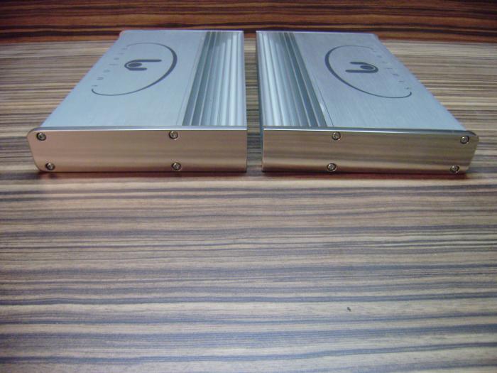

Tomuto som sa branil ale neubranil. Povedal som ze nikdy nedam kabely do flexa ale neako ma to uchvatilo tak si to pomaly cele urobim.
o 13.10.2012, 21:27 | Toxxx
Takze to vypada na kombinaciu Helix A4,Eton PA1054 a Eton PA2802. Este ale neni hotovo.
o 13.10.2012, 21:29 | Toxxx

A nakoniec novinka:) Uz som nechcel opustit DLS Scandinavia 3 ale nechal som sa ukecat k predaji tak som skocil po Brax NOX 80.
