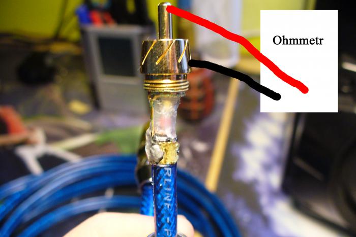

prosim vas, napsal by me tady nekdo naky strucny navod popr s obrazkem nakym, jak promerit cinchce zda jsou v poradku? a jake mam popripade namerit hodnoty? dekuju moc.

vem ohmmetr a jednu svorku dej na kostru cinche, druhou svorku na jádro a pokud nenaměříš nic, nebo error, tak je v pořádku. jo , kabel nikam nezapojuj a takle postupně proměř všechny cesty.
pokud naměříš nějaký odpor, tak je někde zkrat.

tu rycho návod, fakt tam neni co zkazit/poškodit.
foto k příspěvku  od Bladzej

nee, kabel musíš mít úplně vypojený. bez napětí.
