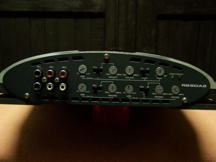

Ahoj,
měl bych dotaz na zesík Rodek R680A, jeslti umí zároveň řezat z obou stran, tzn. zeshora i zezdola = pásmová propust :)
Foto nastavovacích prvků níže.
Jde mi o zapojení na SW, kterým nechci hrát střední pásmo (oříznutí shora) ani ho trápit proudy spodních frekvencí (ořez zezdola), který stejně ani nezahraje. Moje HU bohužel neumožňuje řezat tam kde bych si představoval já a proto to chci realizovat na zesu.
Ohledně zesů se moc neorientuju, tak nevím jeslti tahle funkce vůbec existuje a pokud jo, tak jestli vůbec existuje nějáký "normální" zesík (rozuměj s cenou okolo 5-6 tis za 4kanál á 100W RMS).
foto k příspěvku  od Ravo

o 31.08.2010, 18:38 | koren
takze se ptas na subsonic, pokud koukam dobre tak to umi. lowpass na 5+6 zapnutej nastalo, highpass zapinatelnej.
no a pokud vidim blbe, coz je klidne mozny, tak si porid LRx petikanal, neb ten to umi stopro.

o 31.08.2010, 22:08 | Pete_K
jasne ze ten rodek ma subsonicky filtr. Kdyz to chces na sub, tak musis prepnout BP (band-pass) coz je pasmova propust a HP je pri BP samozrejme aktivni.

o 31.08.2010, 23:17 | Ravo
JJ, už to tam vidím to BP (myslel jsem že to je LP), stáhnul jsem manual v němčině, tak trošku opráším kulometštinu ze školy :-)
Nevypadá to špatně s tím nastavováním.
