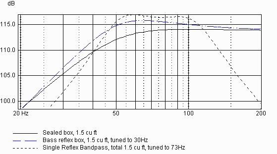

viz napr. clanek zde:
a predevsim obrazek dole, kde je srovnani jednotlivych typu ozvucnic na stejnem menici.
A citace z clanku:
"Benefits with bandpass are:
* Can be built to have very high efficiency which makes it good for high SPL "
A je to tam jasne videt - dobra BP ozvucnice je nejefektivnejsim (nejhlasitejsim) typem ozvucnice. Efektivita ozvucnice muze byt o 2dB a vice vyssi proti BR.
Bandpass je mene presny, ale dle pozadavku Radeggasta chce jeho kamos maximalni tlaky, takze si stojim za svym a muzu na to najit dalsi potvrzeni na netu.
Dobre postavena BP ozvucnice umi prinest nejvetsi tlaky na sirsim spektru hudby. BP ozvucnice se daji samozrejme koupit od nejnizsich castek po desetitice.
Pokud jde tedy o nejvetsi tlak do 8k, rikam BP ozvucnici.

A zisk bedny muze byt cca 2-5 dB. Pokud by byl 3 dB, je to stejne jako kdyby mel v aute ten samy menic, ale 2x v BR ozvucnicich.
A co myslis? Hraje hlasiteji 1 subwoofer nebo 2?
Pust si nejaky simulacni soft a zkus pochopit jake jsou rozdily mezi ozvucnicemi. A cena menice na toto nema vliv, tohle je o vlastnostech bedny. Funguje to i pro vhodny basak za 500 Kc.

Spravne postavena BP ozvucnice je efektivnejsi, umi dosahnout vyssiho akustickeho tlaku s vhodnym menicem. Jejim problemem je nizsi presnost, coz je videt v clanku, co jsem sem zalinkoval.
Porovnej si group delay:
Sealed: 6 milli-seconds @ 38Hz
Bass reflex:10 milli-seconds @ 25Hz
Bandpass: 14 milli-seconds @ 50Hz

Jinak s volbou ozvučnice má pravdu Milan, psal jsem to Midnitemu i na ICQ, než jste tuto debatu zde rozjeli na plné obrátky.
