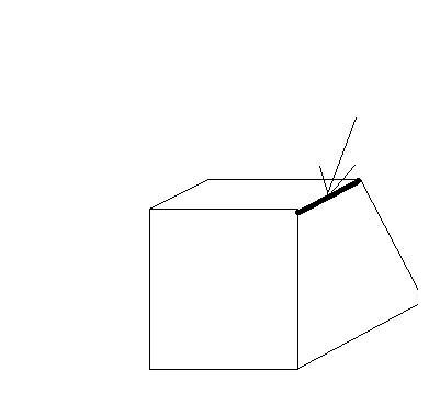

pocitam a pocitam a nejak mi stale tych 31 L nevychadza :-) potreboval by som u vrchnu dlzku
foto k příspěvku  od japonec1

srandu si nerobim.Najprv pouzivam vyhladavanie a pana googla az potom davam otazku. V_ axbxc kvader, a k tomu trojboky hranol V- SpxVh, a SP- axv.to / 2 a dopasovat litre a je to, takze tak .... Ked vyrobca udava V x Š x h - 365 x 425 x 395 mm tak ked ako pocitam tak ta spodna mi nikdy nevide tych 395 respektive - 2 cm MDF --- cize 375mm. Radsej sa opytam ako mam nieco dosrat.

ale ty musíš podřídit rozměry jaké potřebuješ. tedy si určíš jen hloubku a výšku a dle toho si dopočítáš zbytek aby si měl 31L
o 28.08.2010, 14:08 | japonec1 | Upraveno: 2010-08-28 14:29:18
to mi je jasne len som chcel rozmerovo to iste ako original / so sikomou hranou vzadu /rozmerovo mi to vojde original a nejak mi to stale nevychadzalo ale uz v tom mam jasnejsie
o 28.08.2010, 14:18 | Midnite
no však zadní šikmou stranu si tam můžeš udělat
o 28.08.2010, 14:34 | japonec1
uz je to ok mam rozmery presne na 31L. Takze idem to narezat a poskladat . Vsetkym vdaka za pomoc.
