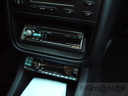

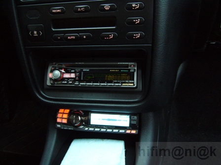

Protože 406 Coupe nemá prostor 2 DIN pro řídící jednotku, musel jsem ovladač procesoru osadit jinam. Využil jsem volného místa hned pod středovou konzolí.

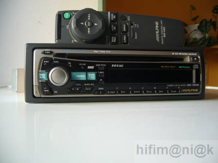

HU Alpine 7944R. Tato jednotka mi slouží pouze jako CD mechanika. Neobsahuje vestavěný koncový zesilovač, neumí Mp3 ( kdo by o to stál ? ) a rádio nikdy nepoužívám, ale má měděné šasi, lze při přehrávání vypnout display ( aby nerušil )...
foto k příspěvku  od hifim@ni@k

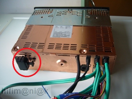

o 24.08.2010, 18:52 | hifim@ni@k

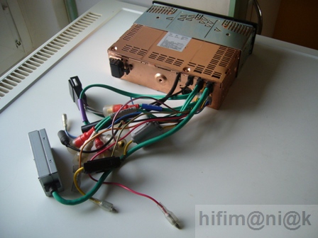

Ale to hlavní je vzadu. Optický digitální výstup.

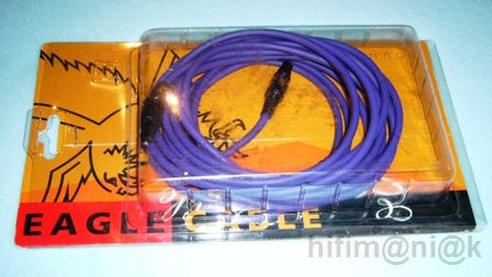

Na propojení s procesorem jsem použil optický kabel Eagle Cable.

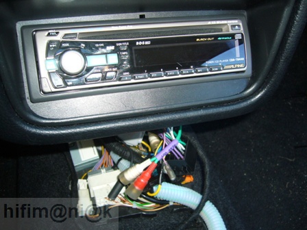

Celá kabeláž vedoucí z rádia. Prostor za rádiem jsem z toho důvodu upravil tak, aby kabely bylo možné spustit až do tunelu. Tím pádem je tam spoustu místa.
o 24.08.2010, 19:02 | hifim@ni@k
Alpinka na svém místě. Tunelem vedou tyto kabely - Alpine Ai-NET, optika Eagle Cable a ovládací kabel mezi procesorem a jeho ovladačem. Vše je chráněno husím krkem a v některých místech Flexem. REM jde Ai-NETem.

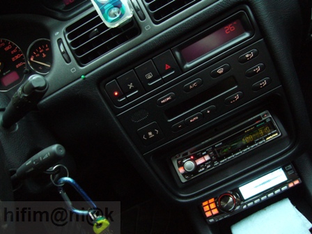

o 24.08.2010, 19:03 | hifim@ni@k | Upraveno: 2010-08-24 19:15:00

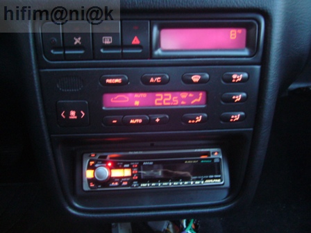

Podsvícení Amber, stejně jako zbytek vozu. Zde vypnutý display.

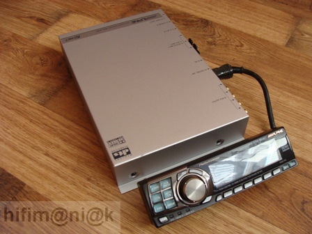

o 24.08.2010, 19:06 | hifim@ni@k

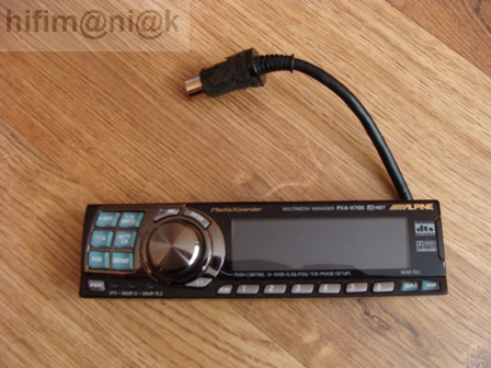

Alpine RUX PXA H700. Tento panel ovládá procesor.

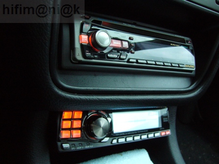

o 24.08.2010, 19:08 | hifim@ni@k
V bývalém odkládacím prostoru jsem vyrobil příčku z plechu a na ní je uchycen RUX pomocí suchého zipu ( kvůli snadnému vyjmutí ).
o 24.08.2010, 19:09 | hifim@ni@k
Podsvícení opět Amber.

o 24.08.2010, 19:12 | hifim@ni@k

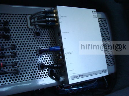

Procesor.
