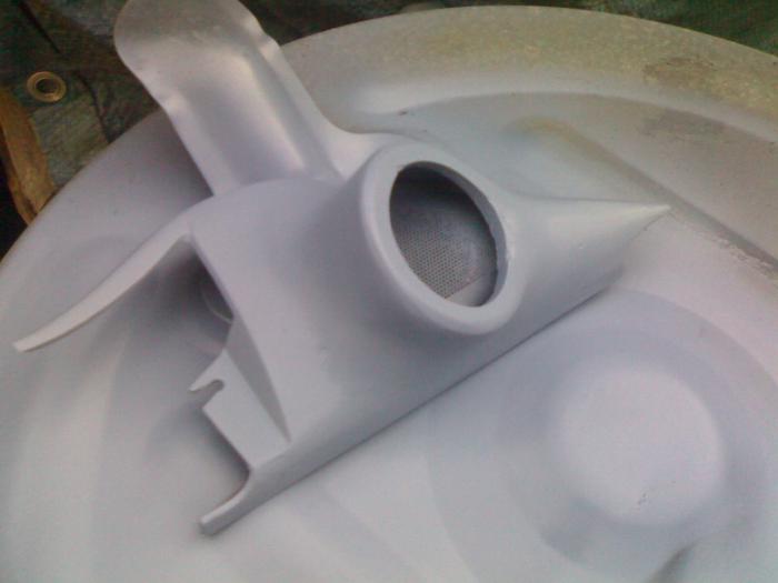

Aegis Zdarec, chtěl bych si potáhnout domečky na výšky koženkou. Ale tvar je to moc divoký, proto bych se chtěl zeptát, jak se s koženkou pracuje, je elastická, tak že se dobře napne, nebo se to musí dělat z více kusů??? Díky
Takový tvar uděláš. Koupíš koženku a pomocí chemie ( aceton ) z ní sundej ten hadrový podklad. Nemusíš se bát, tu barevnou stranu nepoškodíš. Koženka je potom pěkně pružná.
Potom budeš potřebovat dvousložkové lepidlo aktivované teplem, prodává ho např. Doronel. Lepidlo se nanese na obě plochy ( nejlépe stříkáním ) a nechá naprosto zaschnout. Nesmí vůbec lepit.
Přiložíš koženku, napneš, nahřeješ a okamžitě drží. A tak kousek po kousku dál. Budeš ale potřebuješ alespoň ještě jedny ruce na pomoc.

Kesam KOženka se dá nahřát horkovzduškou a je pak měká a tvarná.
nebolo by lepšie to nechať urobiť čalunnikovi? Hlavne lepidko je drahe a aby si to nakoniec nedaval dole. Nechcem Ťa odrazať, ale itak pochybujem že to pojde bez šitia, da sa urobit len spoj rezom, a davaj pozor na priehratie koženky.
Ty spraye co udělaj ten design kůže by mně teda velice zajímaly.Pokdu to někdo objedná a vyzkouší,rád se podívám na výsledky.:)Nechápu proč se tam prodávají 3 kusy,je to tak ,že každý ten spray se stříká po vrstvách snad?
presne tak. najprv streknes zaklad, potom nan tzv. efekt koze, cize nejake leptadlo, ktore ten plnic nalepta a docieli ten popraskany efekt a potom uz len lak.
jj, ako pise jasisoft.
dolezite je poriadne toho priehladneho laku navrch, inak to ide velmi lahko dole.
tak tak, vela laku. ked sme to testovali, musel som to streknut este motip-ackym lakom lebo ten original lak je velmi makky a aj po tyzdni sa to dost suchalo. potom to uz bolo v pohode ale tak koza je koza...
