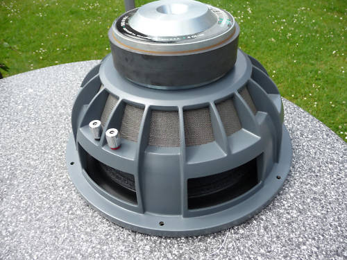

Dobry den chtel bych poradit s bassreflexolou ozvucnici na tento subwoofer. V katalogovem listu se pise 135L a 2x10cm natrubky s delkou 26cm ale podle me by bylo lepsi udelat sterbinu. Melo by to byt na normalni poslech ne na dB. Mate stim nekdo zkusenosti? predem dekuji
katalovy list v PDF ke stazeni zde:
foto k příspěvku  od 1kw

hlavně bych řek, že nějakejch 140litrů je docela nesmyslnejch na 15" woofer...to je tak na 18"
napiš buď Wattmanovi nebo zkus laborovat a postav pár beden...začni na 100litrech a do bedny vkládej PET láhve (zmenšuj objem) a uvidíš, že se zastavíš na 80-85litrech

Celkovy objem bedne 106.5L , strbina s rozmermi 380mm x 100mm a dlzkou strbiny 250mm ...
Ten objem je aj so zaratanym objemom strbiny, musis este pripocitat objem woofra a samozrejme aj objem materialu strbiny ...

hele koukal sem do casaku z 2003 a na 12t3 delal emphaser origo basreflex bednu 46l s tim jejich origo 10cm natrubkem a ja mel v ty dobe v broukovi 10t3 v bedne kolem 45l(presne uz si to nepamatuju)a 2 8cm bassreflexi a se zesikem 600W-137db,no v ty dobe to stacilo:-) ale hral jak cert
takze sice je fakt ze doporucujou 135l,tak za mne jako tomas.V.do 90l a kdyz nechcet db drag muzes ji i vytlumit,u me pak mela hezci zvuk,ale zase mas jinej reprak a jiny auto a jinej zes::-)

88lt.-š-40,v-40,d-55
o 19.08.2010, 14:49 | el.barto
88Lt.-š-40,v40,d-55-
šterbina š-8cm,d-30cm a mel bys byt na nejakych 45hz
jsou to vnitrni rozmery,takze kdyz to budes chtit delat,tak si k nim pripocti silu materialu
