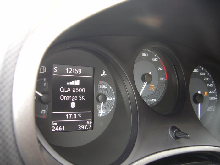

tak a uz vsetko funguje tak ako ma ... RNS a MFD su uz kamarati. Doinstalovat uz iba modul BT a bude hotovo ...

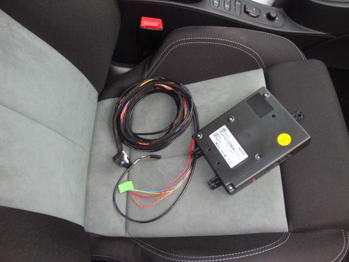

o 12.09.2010, 20:22 | cila
Vsetko funkcne aj BT a HF funguje tak ako ma s MFD a volantom ... Bola to zaberacka ale uz to mam zasebou. Teraz to uz vyzera vsetko jednoducho ked clovek pride ako nato ...

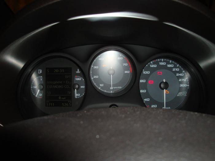

o 12.09.2010, 20:23 | cila
