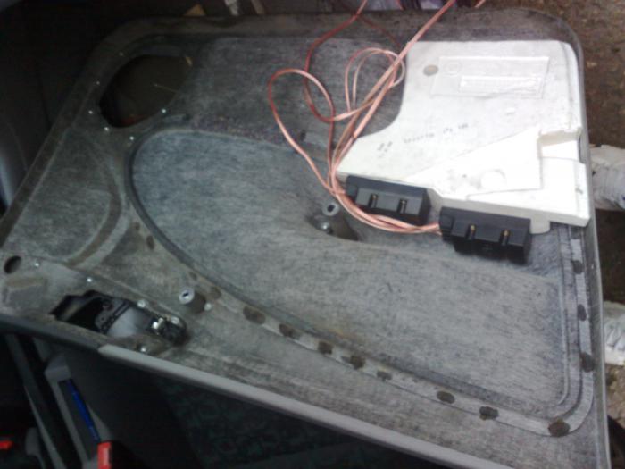

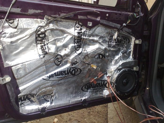

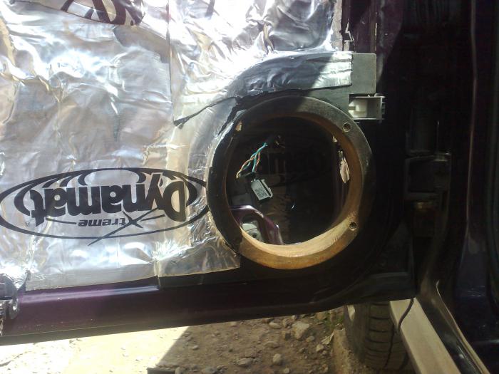

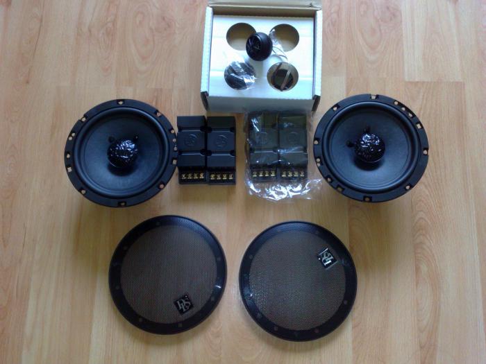

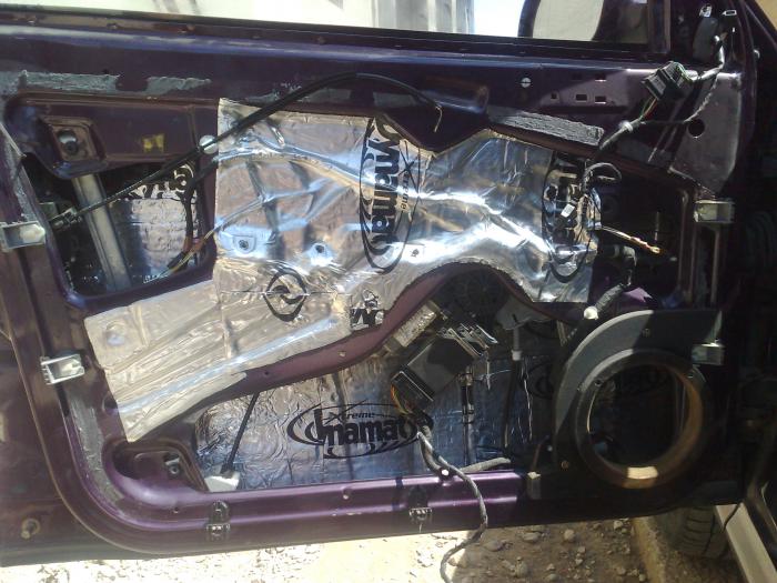

Konecne som nasiel cas a vytlmil dvere a osadil repro DLS C6A. Zo zaciatku som skusal tlmit so sinus live asfaltovymi pasmi no po prvom pase som to vzadal. Robota s asfaltovymi pasmi je o nicom kedze to nieje az take pruzne a pre cloveka ako ja to nema vyznam prist o nervy. Presiel som na dynamat extreme a nelutujem za tie peniaze to stalo a hlane usetrilo to nervy a prevetralo penazenku. MDF podlozky vyrobene doma na mieru. K DLS C6A zvuk pre moje ucho dobry avsak repro potrebuje poriadne rozohrat. Potreboval by som poradit hlavne zo zosilovacom kedze predne repro pojde na zosik aj ked to v plane nebolo ale uz je :-) Aky zosik na DLS C6A ??? vykon maju 60 RMS nieco rozumne ako kvalita tak aj cena.

o 14.08.2010, 10:40 | ivls
nahrival si sinus live pri lepeni? - to je asi zasadni a pokud si nenahrival, tak se nedivim, ze to slo spatne
mam s nim zkusenosti a prace za pomoci horkovzdusky v pohode - delal jsem s nim velke rovne plochy
slozitejsi tvary jsem delal dynamatem extrema - ten se pekne tvaruje a hlinikova folie dobre drzi tvar
jinak ty velke diry by bylo dobre zadelat laminatem, mdf-kou, plechem, nebo necim pevnym, nez na to das tlumeni
ja osobne jsem to kdysi take delal na oktavce 1 takto, ale ted bych uz delal, jak jsem psal
o 14.08.2010, 10:54 | japonec1
ano pouzival som pistol ale aj tak s dynamatom to islo lepsie kedze sa lepsie tvaruje a bolo to rychlejsie. Tie otvori som mal v plane uzatvorit plechom alebo MDF ale asi som moc lenivy nejak som toho mal uz dost:-)
