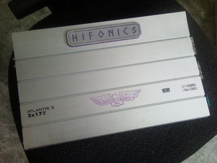

Info z Ampguts.com
Hifonics Atlantis X
výkony při 12.5V:
2 x 175 @ 4 ohms
2 x 300 @ 2 ohms
1 x 600 @ 4 ohms
Frekvenční rozsah : 10 Hz to 40 Khz ± 1dB
THD: 0.03% at 4 ohms load, 0.05 at 2 ohms or 4 ohms bridged
Damping Factor : 250 into 4 ohms
Fuse: 35 x 2
To že je na něm napsáno, že je stabilní do 1 Ohmu ještě neznamená, že mu to dělá dobře. S tím výkonem 900 watů v můstku do 2 Ohmů bych to viděl na max. výkon (občas nějakou špičku), protože analogový zesilovač, co má pojistku 70 Ampér dost dobře nemůže dávat sinusový výkon 900 watů.

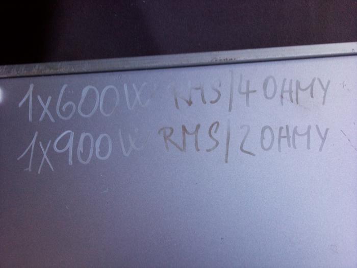

no ale on tam nenapsal nic k tomu že by to nemělo mít co udával .doslova:
vykony jsem vzal z internetu,se stabilnosti do jednoho ohmu nevim jak je to,u me jel pouze na 4ohmy
o 2 ohmech se vůbec nezminuje že by to tak nebylo co psal na začátku 900rms a s tim sem to i já od něj kupoal,nemůže prodávat auta a dát místo toho motorku...
takže když souhlasit nebude mam adresu,telefon,a z internetu sem něco málo už zjistil Většinou se ty peníze dají nějakym způsobem dostat zpět ,a když ne tak je spousta jiných variant jak on příde o peníze.

kleines Update:
Technische Daten laut www.audiodesign.de:
Stereo:
2x 175 W/RMS an 4 Ohm
2x 300 W/RMS an 2 Ohm
2x 450 W/RMS an 1 Ohm
Mono:
1x 600 W/RMS an 4 Ohm
1x 900 W/RMS an 2 Ohm
Frequenzgang (-1db) 10Hz-40kHz
Rauschabstand >90dB
Dämpfungsfaktor >250
Kanaltrennung >90dB
Eingangsempfindlichkeit 0,2-1,2V
Eingangsimpedanz 10kOhm
Bass-Boost (max. +12dB) 40Hz
High-Pass 60-1200Hz
Low-Pass 30-150Hz
Gerätesicherung 2x25A
Abmessungen in mm B X H X L 220x59x376
Gewicht in kg 4,8
o 12.08.2010, 15:13 | CarMedia.cz
On ale stabilitu 2 ohmy myslel na kanál, tudíž můstek 4-ohmový. Pokud by můstek měl být 2-ohmový, musel by zes umět na jednotlivém kanálu 1 ohm. V tomto okamžiku je to podle mě jasné. Zes neumí 1 ohm na kanál, neumí 2 ohmy v můstku.
Proto se ti přehřívá. Ještě zkus stáhnout Bass Boost (pokud ho máš vytažený), stejně to zvuk wooferu jen kazí. Již v inzerátu jsem poukazoval na to, že 1 ohm na kanál, potažmo 2 v můstku zřejmě umět nebude. Přeci jen výrobce by o tom zesilovači měl vědět více, jak nějaký prodejce v USA.
PS. příště si možná nech poradit od někoho, kdo se ozvučením aut zabývá trochu s větší intenzitou, jak u toho, kdo prodává jednu věc za uherák. V mnoha případech jde jen o "prodat" a ne se zabývat reálným využitím k danému účelu .. :-)

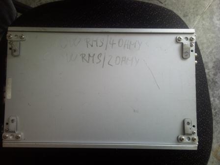

Jen tak mimochodem, když se kouknete na fotku do inzerátu tak přímo na šasi zesilovače je napsáno 1ohm stable..
o 12.08.2010, 15:46 | maiky46
jj to tam psané je

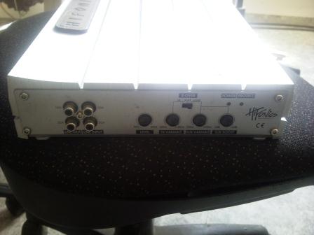

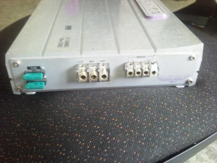

o 20.08.2010, 17:45 | maiky46
foto k příspěvku  od maiky46
o 20.08.2010, 17:46 | maiky46
o 20.08.2010, 17:47 | maiky46 | Upraveno: 2010-08-20 17:58:33
o 20.08.2010, 20:50 | maiky46
jeslti chceš vnitřek tak si řekni klidně ti ho vyfotim ale nikdy sem zesilovač nerozebiral tak aby si pak neřek že sem do toho lez.
