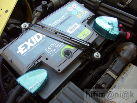

Začal jsem novou baterií Exide 77Ah / 760A. Alternátor je 120A. Pokud nebude baterie stačit, půjde druhá malá do kufru, případně místo Exide Optima Yelow Top apod.

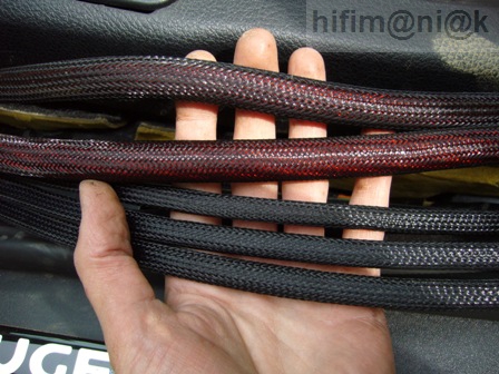

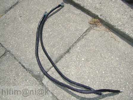

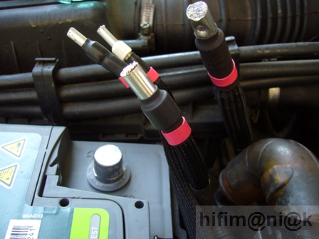

o 10.08.2010, 16:00 | hifim@ni@k
Napájecí kabely jsou 50qmm, Alfatec a Dragster ( 8m ). Natáhl jsem plus i minus od baterie. Alfatec je středně ohebný, Dragster je na tom o něco hůře. Sem tam byl trochu problém, proto bych příště volil Kicker. Kabely jsou chráněné Flexo opletem a ukončeny dutinkami.
foto k příspěvku  od hifim@ni@k

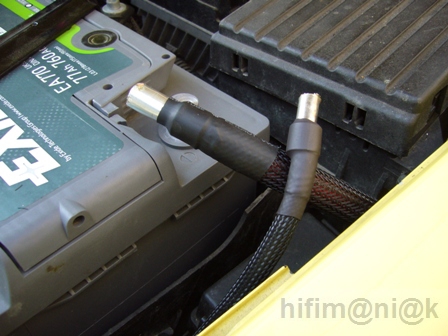

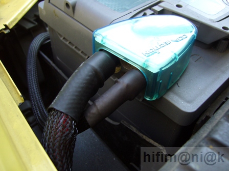

o 10.08.2010, 16:04 | hifim@ni@k
Bateriové terminály jsou Audison Connection. Velmi masivní a kvalitně zpracované. Plusový je vybaven mini ANL pojistkou, tím jsem ušetřil pojistkové pouzdro a koneckonců i přechodové odpory. V motoru je velmi málo místa, takže to byla jasná volba.

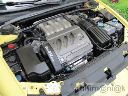

o 10.08.2010, 16:06 | hifim@ni@k
Celkový pohled na umytý ( spíše utopený ) motor :-)

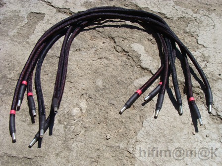

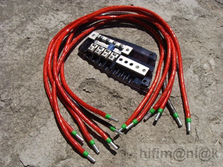

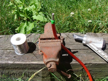

Vzadu v kufru bude distribuční a pojistkový blok, jak jinak než Audison Connection. Kabely z něj vyvedené jsou Kicker 10qmm ( 6m ) a budou napájet tři zesilovače a procesor. Na koncích opět dutinky a oblečené do Flexa.

Na fotkách jsou ještě původní kabely Sinus Live. Místo nich jsem použil Kicker.

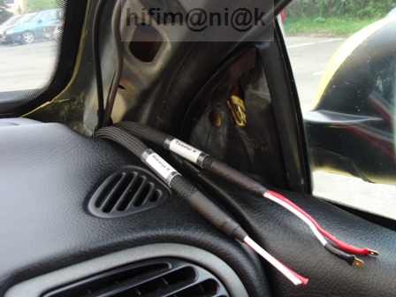

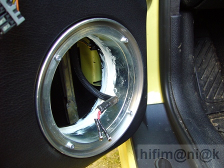

o 10.08.2010, 16:16 | hifim@ni@k | Upraveno: 2010-08-10 16:33:42

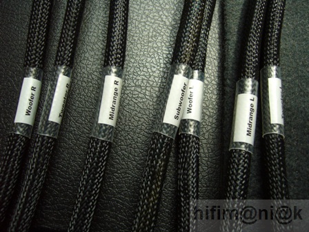

Reproduktorové kabely jsou Neotech Sound Stream ( 24m ). Pro výšky 2x2mm, pro středy a basáky 2x3mm. Pro subwoofer Twisted Alfatec 2x4mm ( 4m ). Opět ve flexu a opatřené dutinkami, vidličkami apod.
o 10.08.2010, 16:20 | hifim@ni@k
Samozřejmě včetně značení abych se v tom potom vyznal. Líbí se mi kvalitní provedení kabelu Neotech. Vzhledem k ceně je nadprůměrné. Pokud by byl někdy upgrade, tak bych volil nejspíše Kimber Cable 4PR.

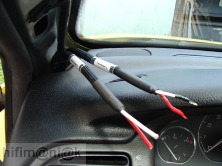

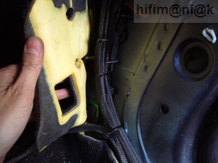

Ze dveří a sloupků do prahů.

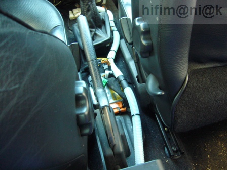

o 10.08.2010, 16:27 | hifim@ni@k
Tunelem vede kabel Alpine Ai-Net, optický kabel Eagle Cable a kabel propojující procesor a jeho ovládací panel. Chráněný jsou husím krkem.

Značení kabelů vzadu v zástavbě.

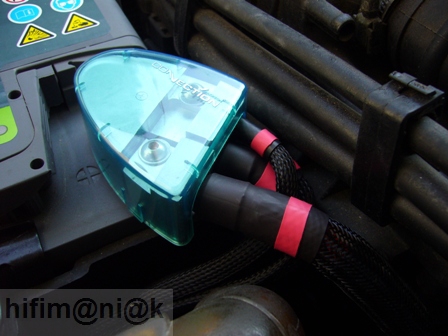

o 10.08.2010, 16:33 | hifim@ni@k | Upraveno: 2010-08-10 16:48:56
Ještě celkový pohled na baterii. Konec mám trochu přeházený, ale co už.

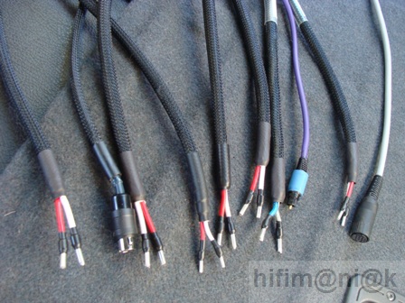

o 10.08.2010, 16:37 | hifim@ni@k | Upraveno: 2010-08-10 16:49:45
Celkově jsem do auta natahal cca. 60m kabelů a použil 42m Flexa.

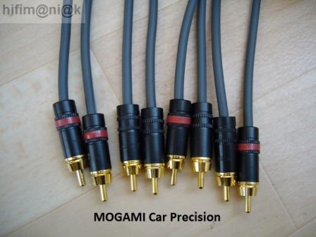

Signálové kabely jsou Mogami Car Precision. 4 páry o délce 50cm. Konektory jsou Neutrik.
To je prozatím vše, pokračování příště.

o 11.08.2010, 16:10 | hifim@ni@k
Děkuji za kladné ohlasy i připomínky.
Ivane je to průhledná smršťovačka a popisky natištěné normálně na papíře.
Pojistka jistí pouze jeden kabel.

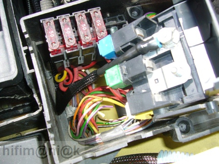

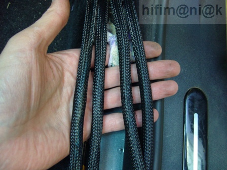

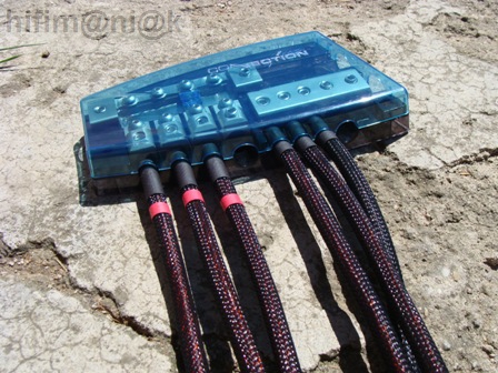

o 12.08.2010, 15:31 | hifim@ni@k | Upraveno: 2010-08-12 15:44:24
Díky. No, někdy možná až moc :-)
Ve Flexu je i kabel od altíku a nově udělané kabely do pojistkovnice.

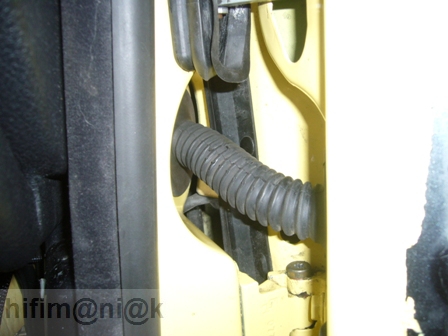

Ještě dveřní průchodka.
