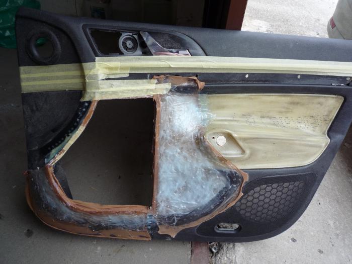

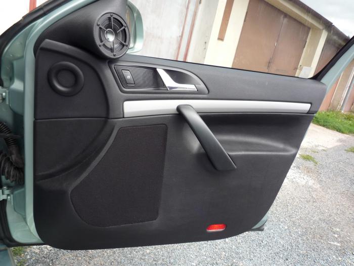

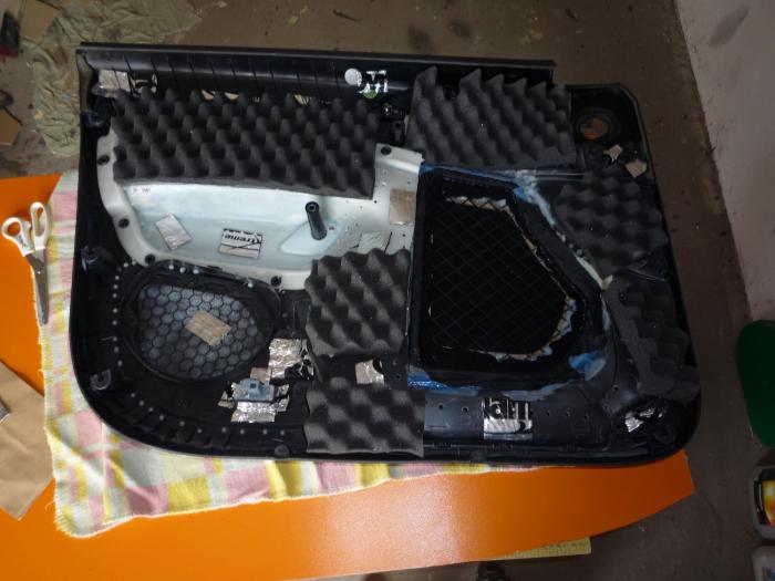

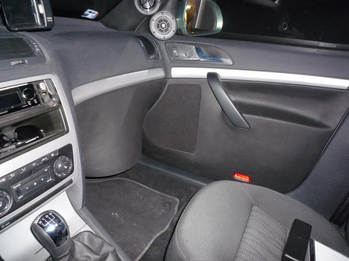

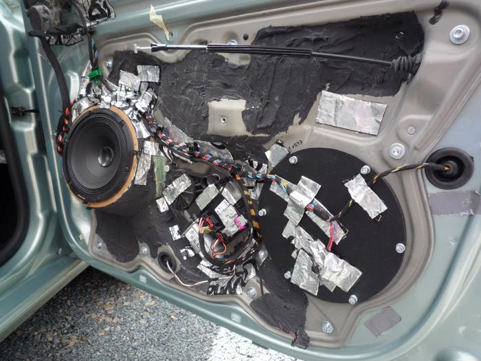

tak jsem konecne dotahl dvere u spolujezdce do finalni podoby a chci se podelit s nejakou tou fotkou
u ridice me ceka jeste potahnout kozenkou a mrizka na stredobas

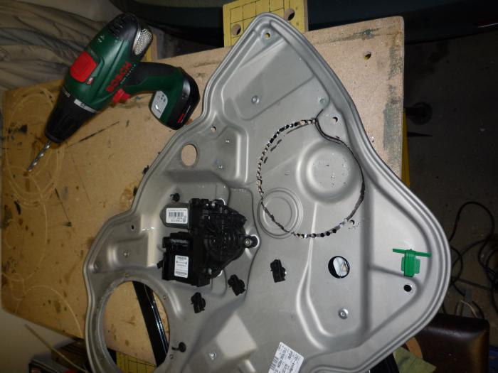

nutnost byla predelat stredobas ze zadni casti dveri do casti predni - znamenalo to tedy zaslepit otvor po puvodnim seriovem streedobasu a udelat otvor novy

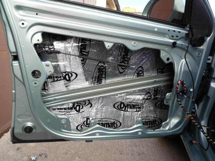

- tlumil jsem komplet dynamatem extreme a brax pastou

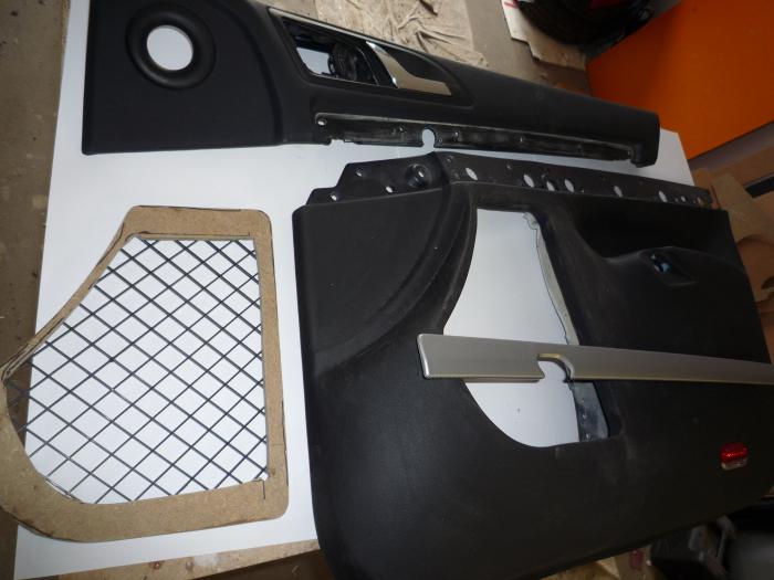

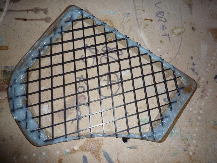

- porad jsem uvazoval, co dat pod pruzvucnou tkaninu, jako ochranu reproduktoru - nakonec vyhral plastovy rost na utirani valecku pro malovani
-tapec se musel pri potahovani rozdelat na jednotlive dily a pak po potahnuti zase dat dohromady - delal jsem pajkou a pridaval jsem kousky, ktere mi zbyly pri rozrezavani tapecu
zbytek snad vyplyne z fotek, pripadne dotazy doplnim dodatecne, jestli nekdo bude mit zajem

jj super kousek, ten spodní díl si potáhnul do kůže?

u dveri postradam aspon kus kapsy, ale to je o tom, co kdo potrebuje :o)
o 08.08.2010, 22:26 | prohifi.cz
Taky se mi to libi. Spousta lidi dela klasickej hrbol na tapecaku pouze na stredobas, coz je dost okaty a je videt, ze to tam zkratka z vyroby neni. Ale tohle vypada hodne pekne. Zvuku to smerovani a vyssi posazeni urcite pomuze hodne.

o 09.08.2010, 22:09 | ivls
panove, dekuji moc za kladne hodnoceni - moc me to tesi, ze vynalozena prace se neminula ucinkem
to cendler
potazeno je to kozenkou - bylo nutne odtrhnout textilni podklad, pro dobrou tvarovatelnost pomoci horkovzdusne pistole, ale i tak jsem musel udelat spoj, ktery na fotce neni videt, ale povedl se moc dobre
to clown
pokud chces zvuk, ozelis proste nektere veci - ani tak me nestve odkladaci misto ve dverich, jak zruseni klimatizovane schranky pred spolujezdcem, kde je sw
to Milhauzz
byly doby, kdy jsem chtel vsechno resit tak, aby se nelaminovalo a nerezalo, ale jsem uz asi ve stadiu, kdy tohle proste nelze, pokud chci vyuzit potencial komponentu
jinak osazeni viz odkaz raksop
se zvukem od zacatku sezony bojuji, napred bylo bez sw a jak jsem dal sw bylo to nejake divne, jakoby nehral, jak stredobas, tak sw - po dlouhe dobe jsem dosel na to, ze treba prehodit fazi na stredobasu a vse se diametralne zmenilo
porad je ve fazi rozdelano a moc prace prede mnou, ale i tak mam z toho radost, protoze mi je tenhle system moc sympaticky a jak pise swep rad bych vyuzil potencial zastavby na maximum
jinak moje vnitrni citeni je takove, ze tohleto mi maximalne sedi :o?

Jsem hrozně rád, že ses dostal až tady do tohoto stádia. Mno konečně i já můžu o někom říct, že je pacient a mám z toho ohromnou radost :) Je fajn jak si udělal ten středobas, máš ho výše a směrovaný, to je paráda, to ti my ostatní, co nechcem hrábnout do tapecu, můžem jenom závidět.
Není to tak dávno, co sem s Milanem měl takovou teoretickou diskuzi ohledně využití potenciálu středobasu na 100 procent. V simulacích je sice výsledek uzavřených nebo BR ozvučnic ve dveřích lákavý, ale udělat ozvučnice už tak moc reálný není. Buď to vypadá nepřirozeně jako nádor, nebo minimálně člověk přijde o kapsy ve dveřích. Ono je ale rozhodující, jestli si řekneš "stačí" nebo jestli naopak muzice komplexně přizpůsobíš auto. Koukám, že ses vydal tím druhým směrem.

to Milhauzz - jj, to uz je davno - v tu dobu kdyby mi nekdo rekl, co v budoucnu udelam s novym autem, tak bych mu ani nahodou neveril - ted mi to prijde normalni

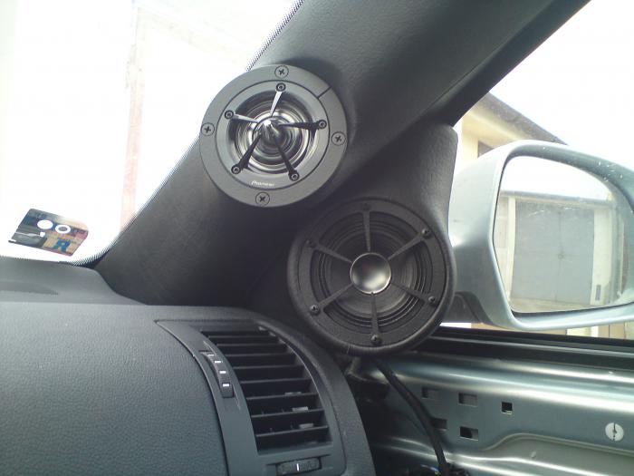

jeste dodavam vysku na sloupku, sw dam az bude nahotovo

Ivan iba jedna vec vymeň tíe sadrokartonové šroby na tých výškach toď vsio.
o 10.08.2010, 20:52 | ivls
to raksop
jsou to original made in japan, dodane vyrobcem
o 10.08.2010, 20:55 | raksop
Tak to sa moc netrhli ja by som tam dal niake imbusi.Ale ak sa ti to páči tak nič.
o 10.08.2010, 21:46 | Augi
Díky za foto té výšky :-)

Myslím, že soudruzi přesně vědí co dělají. Tyto zapuštěné šrouby budou asi lepší než imbusy. Z hlediska difrakcí. Viděl jsem nějaká měření, kde hlavy šroubů, nezapuštěný výškáš apod. šli vidět na křivce. Myslím, že u takových komponentů nechtějí nic podcenit.
Ta výška a střed jsou udělané krásně. Celek bude určitě pecka.

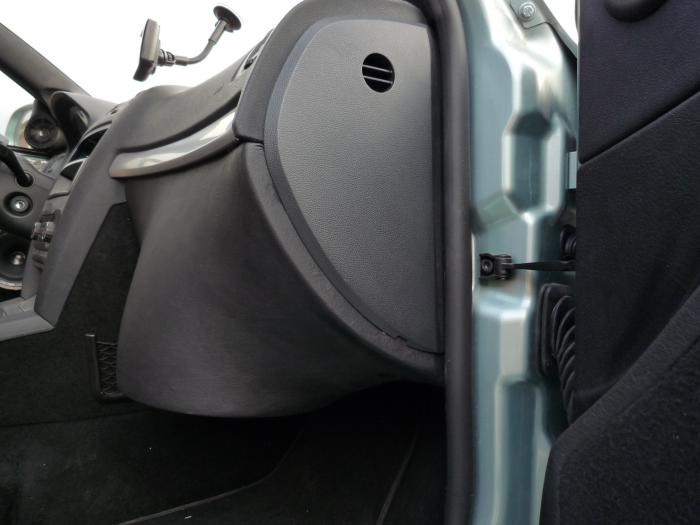

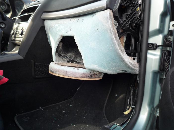

prace na ozvucnici sw
napred jsem udelal ozvucnici vetsi a casem doslo na zmenseni
ted ma kolem 17 az 18 litru

Nelíbí se mi jak je ta ozvučnice subwooferu zapadlá dovnitř ( při pohledu z boku ) vůči té liště na palubce.
Pokud tedy takto nebyl i origo kastlík.
Máš foto měniče zespodu ? Je tam mřížka ?

- nepredelal jsem komplet, ale jen upravil tu svou ozvucnici - nevyuzil jsem misto vpredu pred airbagem nahore, ale i tak je to znat
zvuk ok, presny
to hifim@ni@k
je to tak i na strane u ridice, to, ze lista je presazena oproti spodni casti
