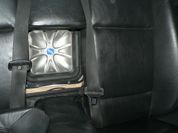

Napadlo mě namontovat SW do opěradla zadních sedaček na místo skivaku, snad víte co myslím. Chtěl jsem JL 10W3 do kufru sedana ale to mi bylo rozmluveno že nezahraje na 300Watt zesiku. Do ty opěrky bych se mě měla vejít 8W3, která by už mohla hrát na těch 300Watt. Ozvučnice by byla normálně v kufru a BR by byl vyveden taky do kabiny pod reprem. Jenže jsem to takhle nikdy neviděl. Nějaký foto podobné montáže a rady by nebyli? Díky

foto k příspěvku  od choze

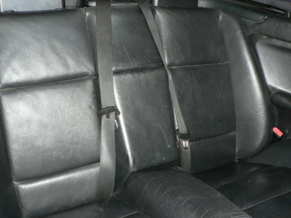

o 07.08.2010, 16:38 | choze
jen to nebylo dopotažený kůží
o 07.08.2010, 17:02 | slama
Jo to je moje představa...a jak to vypadá v kufru?
o 07.08.2010, 17:06 | choze
více tady
