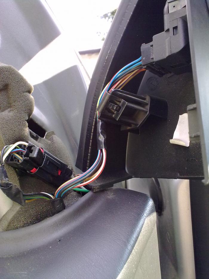

Honcke .. a kdyby byla fota i "kabelovani" byla by to masirka ..

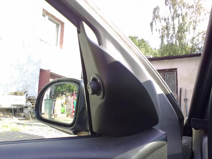

tady jsou elektricky zrcatka, takze do tech trojuhelnicku to asi nenatlacim .. :o(

foto k příspěvku  od clown
o 04.08.2010, 10:15 | clown

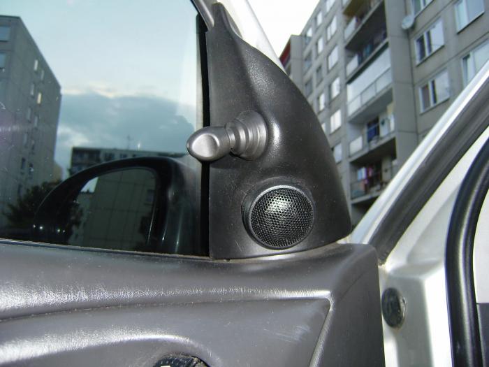

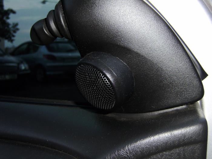

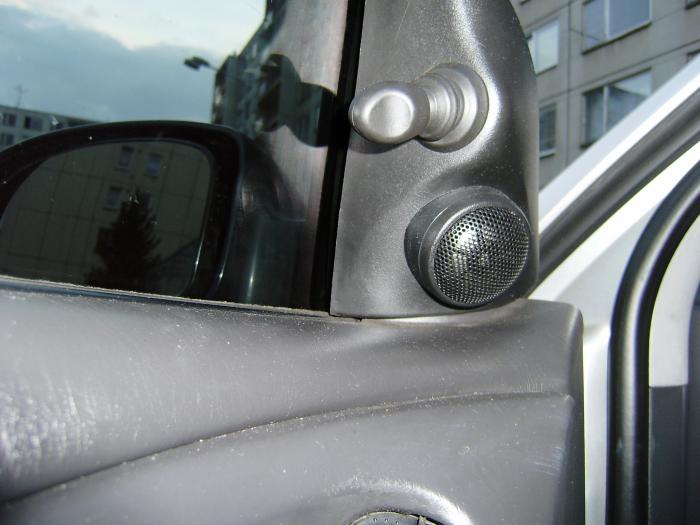

clown:nevim kolik tam bude místa u toho el.ovládacího,já mám manuál,ale mělo by to tam vlézt,já tam vyvrtal bajvoko díru ,a pak dopiloval pilníkem,výšky jsem zastrčil+zevnitř zakáp trochu vteřiňákem.Mám Carpowery.

foto k příspěvku  od Honcke
o 06.08.2010, 17:13 | clown
jj, to je presne ono, co jsem si myslel, ze z toho vyleze, ale zusim tam narvat nejaky vesky s moznosti natoceni v domecku :o)) snad se neco podari.. :o)

Ja chtěl jen dodat trochu výšek,mě stačily tyto,já na to laborování moc nejsem.Natočil jsem je spíš trochu dolů,zdály se mi trochu agresívní i při ekv.na flat,a tak jak sem je natočil,tak jsem je zakáp.:-)Repro ve dveřích origo,vyhýbku na výšky jsem dal do dveří dovnitř.Jak říkám,tohle není žádná hi-fi instalace,jen malé vylepšení.Auto je dělník.
