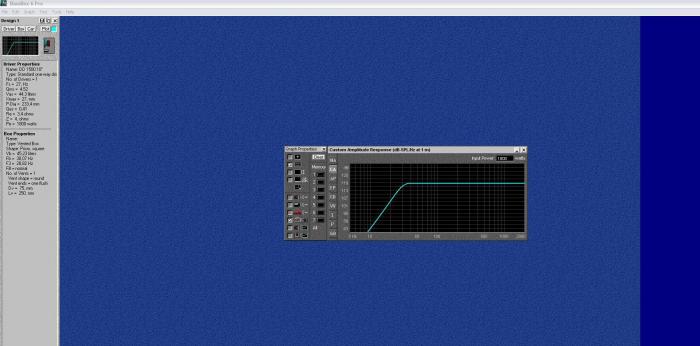

vyhovovalo by ti neco takoveho?
foto k příspěvku  od Oli

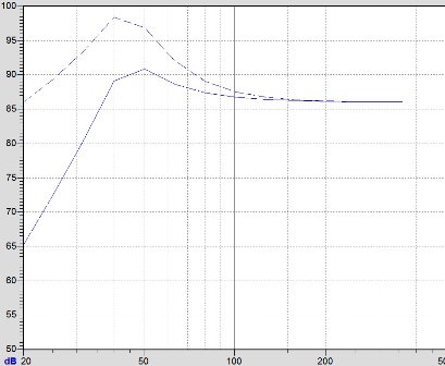

o 28.07.2010, 12:37 | hifim@ni@k | Upraveno: 2010-07-28 12:49:59
Jen pokus. 35 litrů, nátrubek 80x200mm. Pokud trváš na BR. Mně se líbí to co vychází u uzavřenky.
foto k příspěvku  od hifim@ni@k
o 30.07.2010, 11:43 | wattman
U cabria je naprosto blbost dělat ideální křivku - pakliže bude bedna zavřená v kufru a pouze nátrubek bude směrován do kabiny, musí mít co největší účinnost, a to nikdy s "rovnou" křivkou mít nebude.
Hifimaniaku - ty jsi hrb udělal, ale máš ho v místech, které budou ve skutečnosti ještě níže (kmitočet) - je potřeba ten hrb dostat někde do rozmezí 50 - 70 hz pro taneční hudbu a pop, v případě rocku od 40 Hz a zajisit tomu dobrou kontrolu a nastavení subsonicem.
Bandpass by tady byl určite optimum.
Zda zákazník poslouchá modernu a né rock, udělej bednu 40 litrů hrubých a dej mu tam nátrubek 100 x 200 mm - pro nižší naladění 250 mm délku - dělá to cca 4 - 5 Hz.
BP bych stavěl jako zavřený za magnetem netto 20 litrů a druhou komoru 30 litrů s nátrubkem 100 x 190 mm - naldit subsonic kolem 45 Hz, nakrmit tomu a bude to dělat hrozný věci - pakliže máš na to solidní zesilovač.
