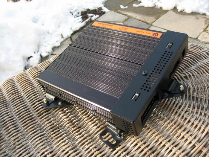

o 23.07.2010, 13:28 | CRXMen
skus se mrknout sem, [ Link ] ale já si myslím že tam bude zes jeden, jestli jo bude vypadat podobně jak tenhle..

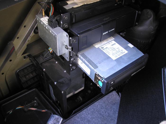

o 23.07.2010, 13:40 | Pavel 528
no u 328C to bylo pod changerem a malej u sw
tady foto toho co jsem tam mel
o 23.07.2010, 14:16 | Kleneex
changer je u 330c v kufru na leve stane a je vertikalne namontovane
takze 328c je jinak

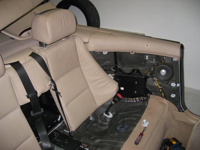

o 23.07.2010, 16:00 | H-Honza (M) | Upraveno: 2010-07-23 16:09:14
co jsem videl kdyz delal kamos muziku do E4 cabro tak mi prislo ze nekde za levou bocnici vzadu, jako ze v interieru pod bocnici za predni sedackou.

o 23.07.2010, 17:13 | Pavel 528
no vida,holt vzadu bude ten mechanismus na strechu,tedy to museli nacpat jinam..o)))
