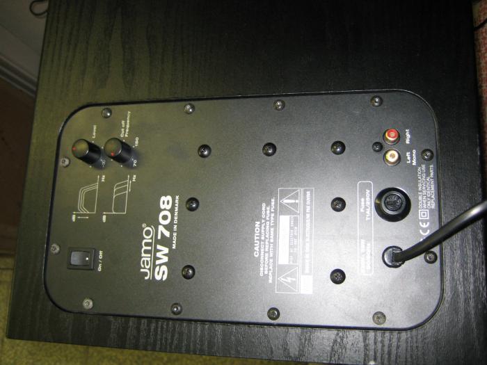

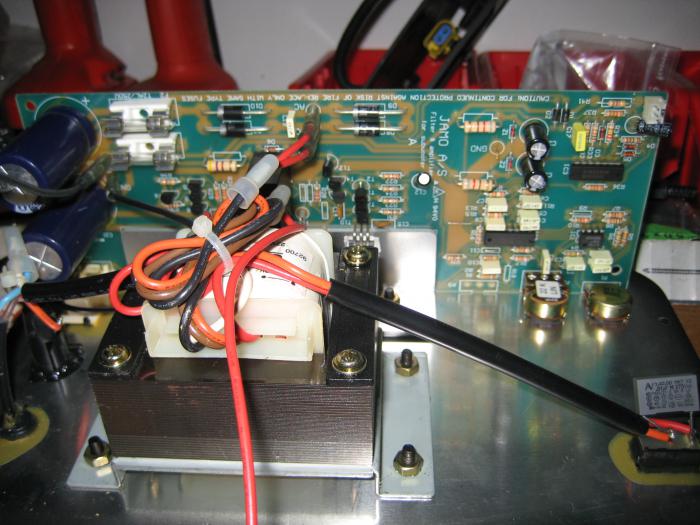

Vcera jsem se koukal na Terminator Salvation na BluRay a protoze nebyla doma manzelka tak jsem si to trochu osolil ;-)
Vsechno perfekt nez nevyhodily Skynet do vzduchu :-D
Pak najednou prestal basak basovat :-(
Tak jsem se kouknul co se stalo......

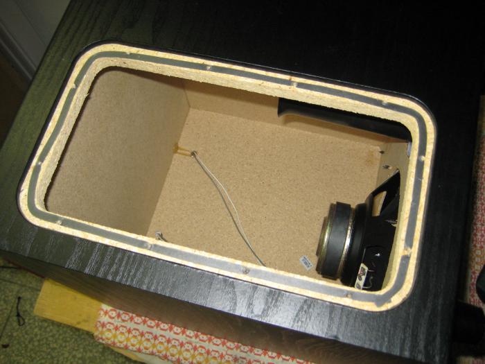

Tak pokracovani, uz nam jede server zase ;-)
Zesak je take ok
foto k příspěvku  od Kleneex

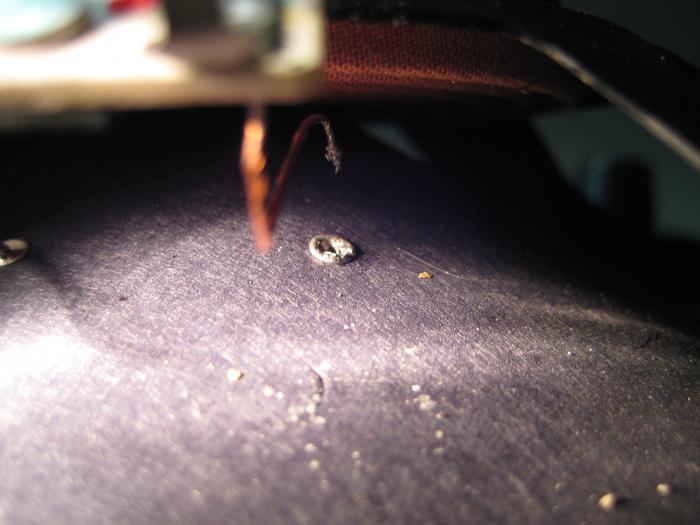

o 21.07.2010, 07:40 | Kleneex

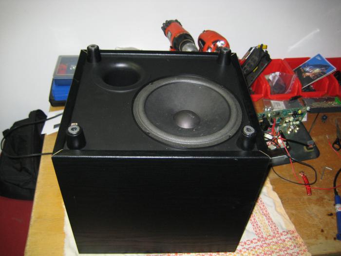

Tak jsem se kouknul na woofer....
o 21.07.2010, 07:41 | Kleneex
A hned me to bylo jasne ;-)

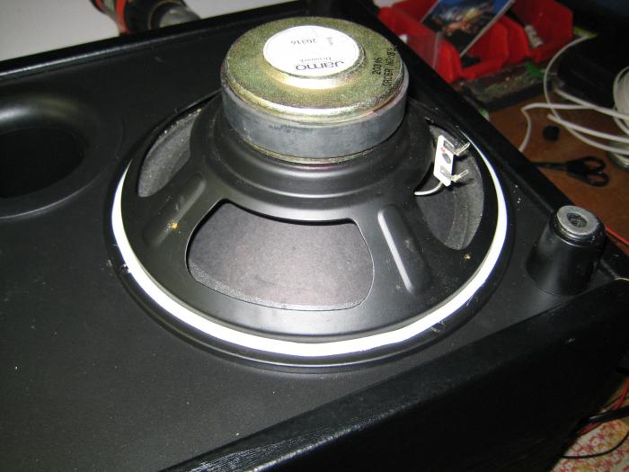

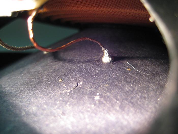

o 21.07.2010, 07:43 | Kleneex
tak jsem to opravil...

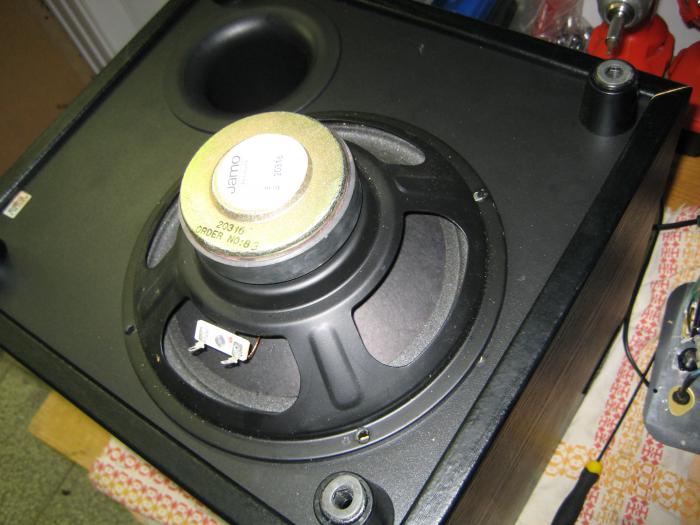

o 21.07.2010, 07:45 | Kleneex
nebylo tam tesneni, tak jsem tam pridal na woofru
