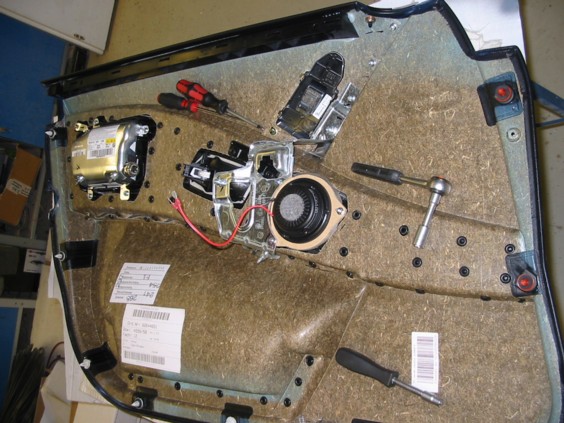

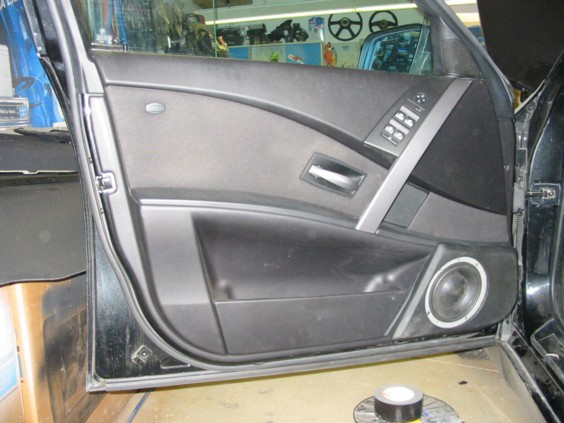

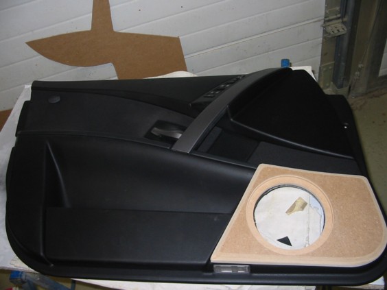

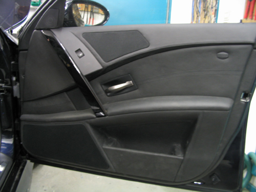

Tady máš pár obrázků pro ispraci
foto k příspěvku  od doronel

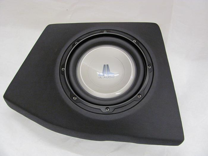

o 16.07.2010, 10:21 | doronel

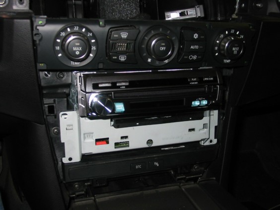

o 16.07.2010, 10:22 | doronel

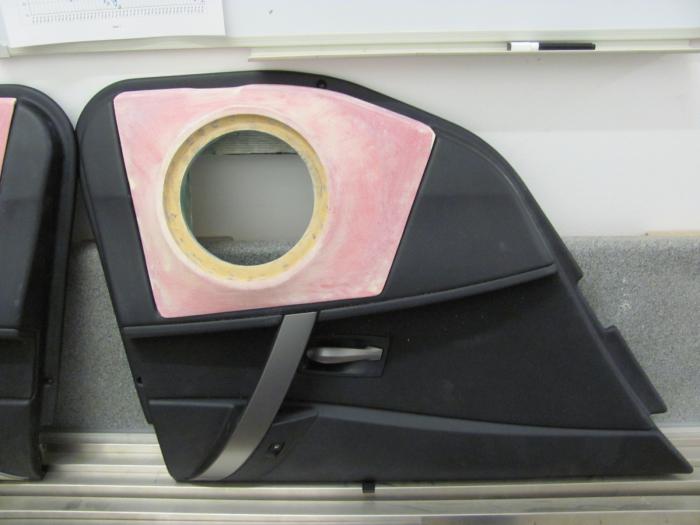

o 16.07.2010, 10:23 | doronel

o 18.07.2010, 00:11 | Maroš
Dakujem za vybornu inspiraciu Harrymu. Este niekto dalsi ?

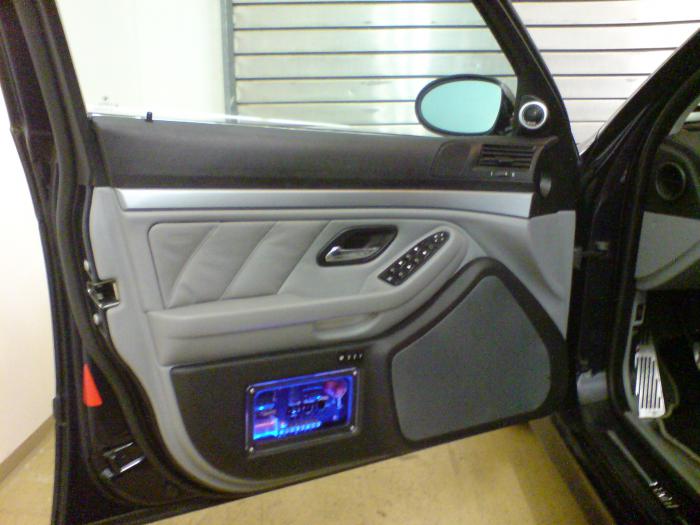

pro 323Marty - tady jsou ty E39 dveře

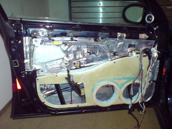

o 20.07.2010, 17:59 | doronel
Pod tím laminátem je velká díra, takže pokud by jsi využil obě kapsy, tak tam tu ozvučnici dostaneš.

Má někdo ještě další zkušenosti a inspirace pro upgrade zvuku v E60/61. Je hodně náročný tam dostat jiný rádio, to na ty fotce je celkem dobré místo, jen ta práce s tím.
