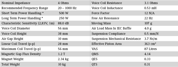

Zdravim...velmi pekne by som poprosil vypocitat uzavretu ozvucnicu na sw s tymito parametrami:
foto k příspěvku  od Supafly666
o 09.07.2010, 14:46 | Supafly666
Vyrobca udava ako optimum do auta 17litrovu uzavrenku s F3 20Hz. SW bude hrat v poslednej generacii Mazde 323F hatch, cize priemerne velky compact.

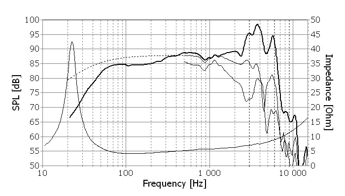

o 09.07.2010, 14:50 | Supafly666
charka
o 09.07.2010, 16:34 | junglist.cz
20Hz v 17L uzavřence nedá, 50 možná jo. Jestli chceš po ROY hloubky, udělej 30Hz bassreflex podle Seasu. Jinak je to pěknej kousek :o)

junglist.cz: mas s LEROY-iom nejake blizsie skusenosti??? Zatial som nenasiel nikoho na Slovensku ani v Cechach, co by sa s nim realne stretol tak by ma to velmi zaujimalo...
Co viem tak vyrobca odporucuje taketo ozvucnice:
Suggested alignments:
For home use:
1.5 to 2.0 cubic feet with 3" diameter vent by 12" long for an F3 of 32 to 30Hz
For automotive use:
0.6 cubic foot sealed, F3 in the lower 20's depending on amount of cabin gain
...mno a 50litrovy bassreflex urcite nepripada do uvahy:(
